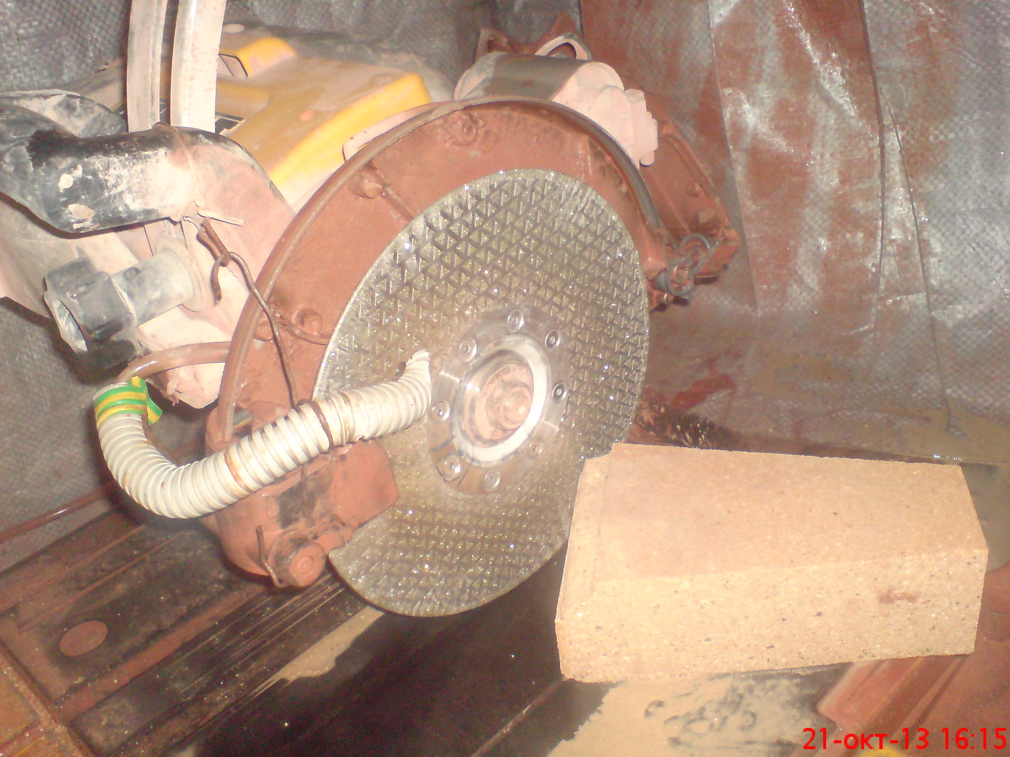

Я летом такую вот штуку изладил , чтобы кирпичи закруглять . Тапками за охрану труда не кидайте - как раз ветер все от лица отдувал , обычно без респиратора не работаю http://www.youtube.com/watch?v=tXPl1slb8eg

Мне в прошлом сезоне очень много потребовалось обтачивать кирпичи и что бы пыль не глотать я приспособил свои ДЕВОЛЬТ

Т,е. обточка мокрая ? Тогда куча вопросов :
1. Подача воды стандартная или уменьшенная ?
2. Брызг наверно очень много ?
3. Что за диск - тип и производитель ? :hi
Сообщения: 6776
СообщениеДобавлено: Пт 14 Февраль 2014, 14:53 Ответить с цитатойВернуться к началу
Евгений а зачем снял на диске аллюминиевую втулку,посредством которой диск прикручивается на ось редуктора болгарки. Зажимная гайка болгарки мешает ведь работать. Я прикручиваю диск на ось болгарки без шайбы и зажимной гайки. И всей плоскостью диска можно шлифовать.

Подача воды стандартная,регулируемая, брызги есть зависит от настройки, диск торцовочный с алмазным напылением КНР.

У этого диска не было алюминиевой резьбовой втулки.Посадочное место 25,4мм выполнено с углублением от рабочей поверхности диска.

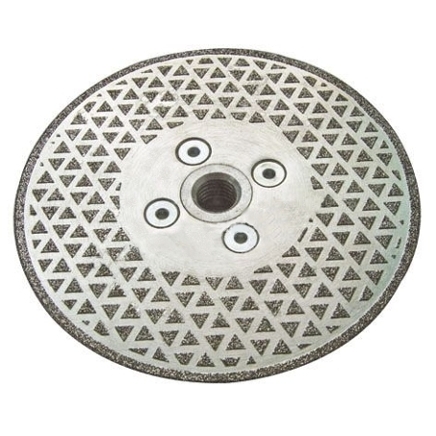

да хороший диск для шлифовки, плохо только без фланца М14 для удобства крепления, а мы пользуемся вот такими диаметром 125мм и 150мм.

не буду скрывать, что мы не только сами работаем но и занимаемся продажей инструмента, не вижу ничего плохого в том чтобы порекомендовать хороший инструмент. Тем более народ интересуется разными приспособлениями для упрощения работы, я работаю в камнеобработке уже 9 лет много чего повидал и почему людям не помочь.

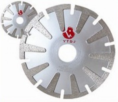

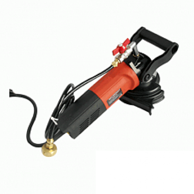

Уважаемые форумчане я не могу вам рассказать о тонкостях обработки кирпича потому что с толкнулись с этим сами недавно, но большой опыт камнеобработки помог решить все проблемы, у вас на форуме вас интересует как накатать фаску на углы кирпича, обработка торцов и прочие, в камнеобработке пользуются только профессиональным инструментом даже если он и произведен в Китае то его цена на порядок выше любого аналога для стройки. В камнеобработке в основном работают инструментом где есть подача воды, это во первых меньше пыли а во вторых увеличивает срок службы инструмента.
Кто понял жизнь, тот не спешит.
Круг алмазный (криворез) CO125мм, CO150мм, CO180мм
Предназначен для лекальной резки камня

Углошлифовальная машинка с подводом воды RmZ-100, мощность: 900Вт, скорость от 500 до 4500 об./мин., вес 3,1 кг.

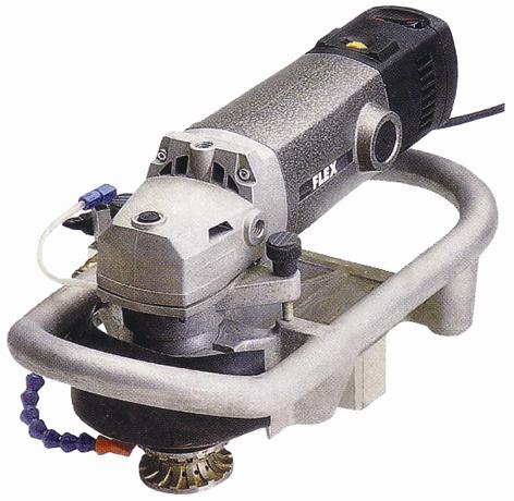

Кантофрезер FLEX LWW 2106 VR Мощность: 2200 Вт Скорость: 1800 - 5500 об/мин Толщина обраб. плиты: 20 - 40 мм Защита:Тест-кабель

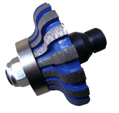

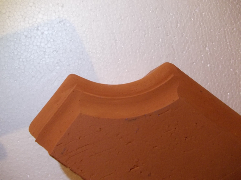

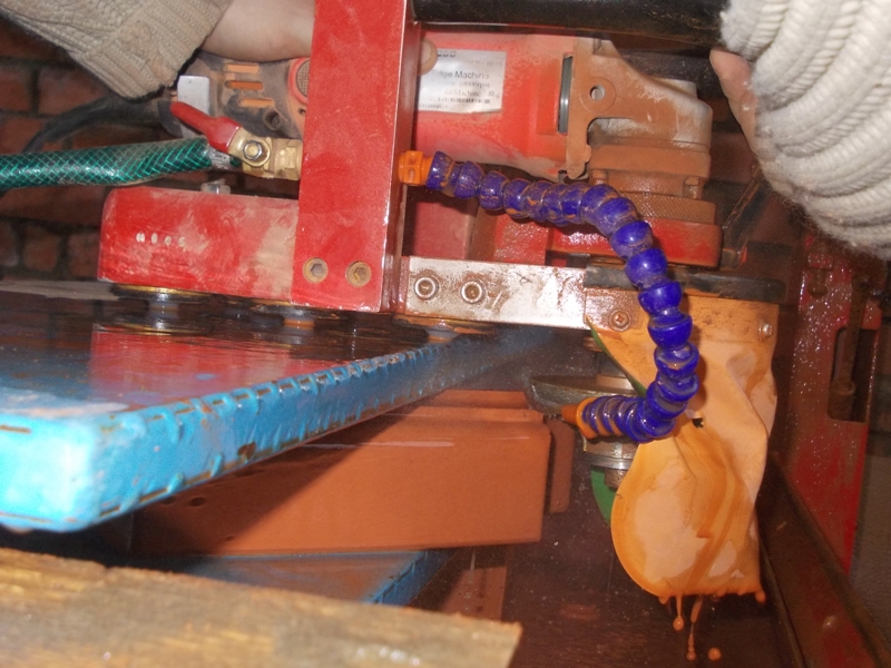

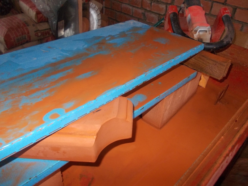

СообщениеДобавлено: Пн 7 Апрель 2014, 00:25 Ответить с цитатойВернуться к началу
Взял кантофрезер на прокат для пробы делаю кирпичи на полку кирпич Лоде фигурный радиус в внутарь - вывод вещь прикольная но пока непонятная нужна фреза по больше завтра должен купить Twisted Evil
