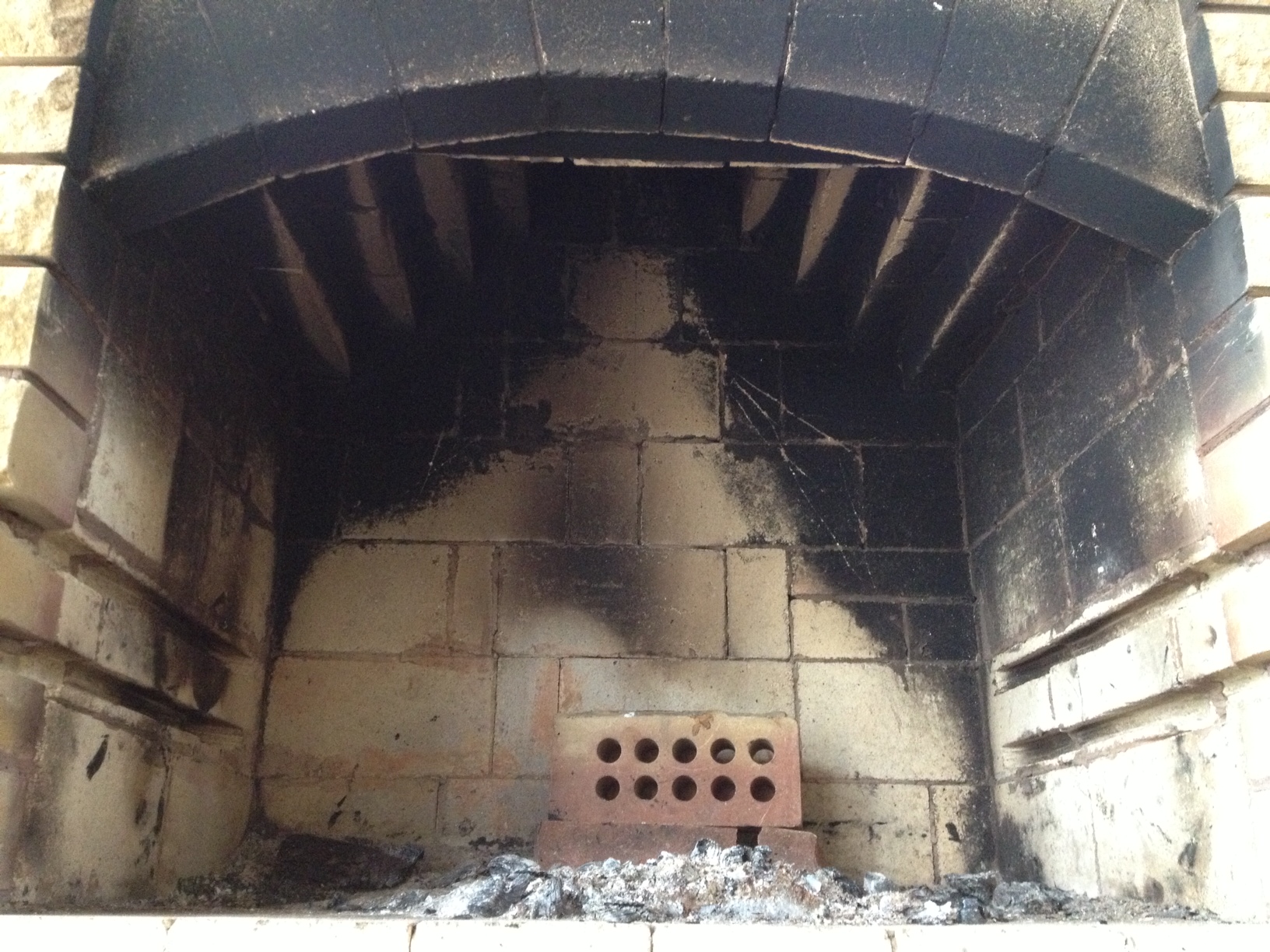

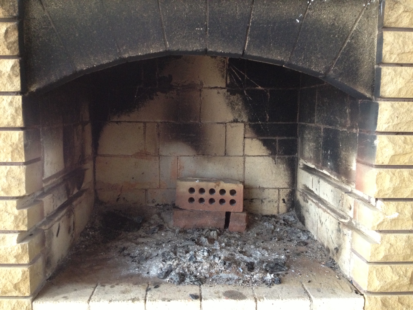

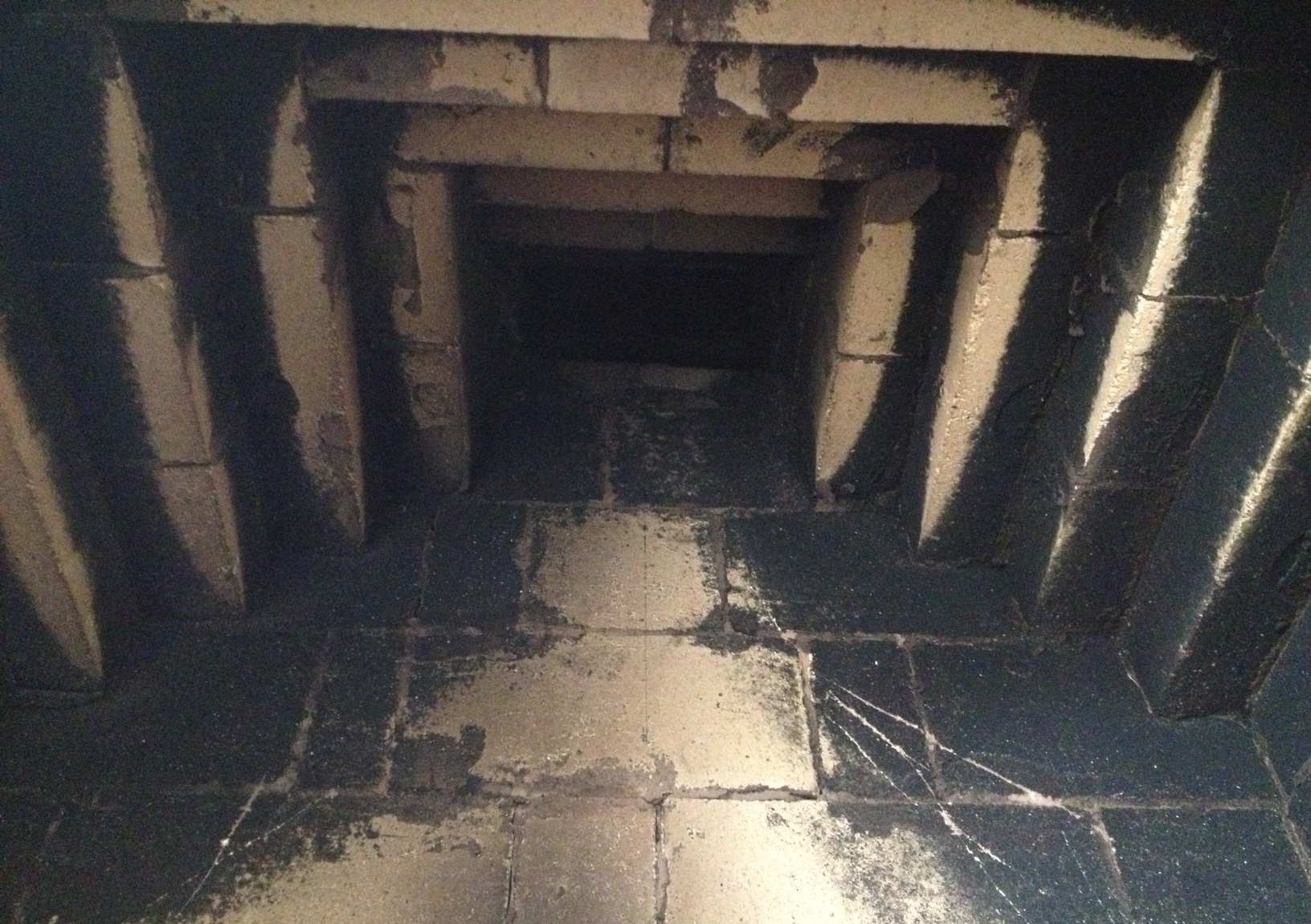

Посоветуйте - дымит камин, вернее уличное барбекю (по конструкции ближе всего к камину)
Дым идет довольно сильный и коптит кирпич над порталом
Площадь сечения дымохода - один кирпич (плошмя)
Высота дымохода - около 4 метров
Дымоход находится не над камерой сгорания, а уходит как бы вглубь по отношению к стенке камеры сгорания на 10 см.
Выкладываю фото портала и внутренностей
Подскажите, что сделать, чтобы камин перестал дымить?
Нужно ли обтачивать кирпич внутри камеры сгорания - чтобы он не был ступенчатым? Может сделать дымовой зуб? Уменьшить портал?
Спасибо

Не хотите переделывать - ставьте вытяжной вентилятор. Хотя в барбекю надо бы еще и жироуловитель. Денег стоит прилично...
Или перекладывать полностью, т.к. делал человек далекий от печных дел... ни сечение ни кладка.

Поддерживаю , лучше переложить . Зуб при работе на улице бесполезен, а газосборника считай и нет .

При любом раскладе дымосборник перекладывать , да и топку скорее всего , тоже , ибо налицо халтура . Да и неизвестно , что вылезет по ходу работы . Если нужно , пишите , подьеду , посмотрим .

У вас работы на один день,но перекладывать придётся и дымосборник и трубу.
Объём дымосборника не менее 2/3 топки,трубу шестерик (260*260),над перекрытием портала три сплошных ряда , только после них дымосборник.
Зуб и спиленые кирпичи в дымосборнике в барбекю роли не играют.
Для этой работы квалификация печника не нужна,достаточно нормального каменщика.
Это дешевле дымососа(вытяжной вентилятор).
