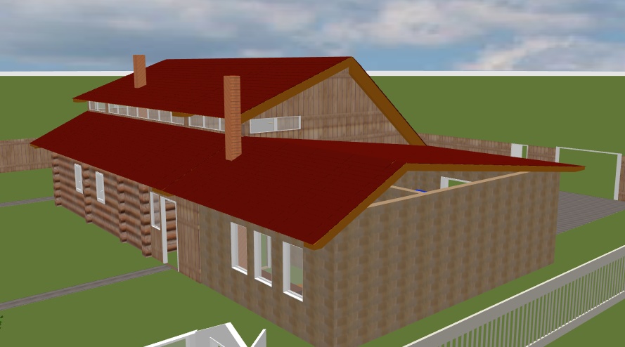

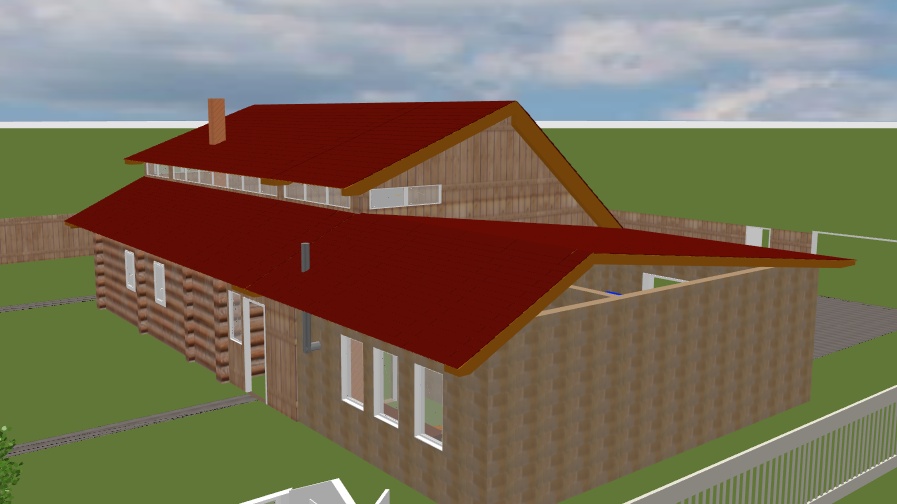

Строить пока не начал, все еще можно двигать и перерисовывать.
Проблема с кирпичной печью в гараже, что-то вроде 3х4 кирпича.
Гараж из песчано-цементных блоков.
От стены гаража до соседского дома 4-5 метров, дом брусовый.
С другой строны - тоже брусовый дом, мой, высота крыши в коньке - 3 метра.
Что делать с трубой из гаража?
У стены которая ближе к соседу печь не поставишь - слишком близко, а с другой стороны - высокая крыша дома, искры, дым будет затягивать под крышу и все такое. Тогда делать трубу выше крыши дома, но получается слишком высоко.
Вариант с кирпичной трубой - высота трубы на рисунке 4 метра, туда кирпича уйдет больше чем на печь и сомневаюсь что она удержится на такой маленькой печке.
Вывести стальной дымоход через короткую стену - в такой длинной трубе наверняка будет конденсат и ...не знаю, не сталкивался со стальными дымоходами.
кирпичная труба
 Размер файла:  89.89 КБ
 Просмотров:  684 раз(а)
стальной дымоход
 Размер файла:  91 КБ
 Просмотров:  673 раз(а)
СообщениеДобавлено: Чт 15 Май 2014, 07:42 Ответить с цитатойВернуться к началу
Стройка идет или не началась.Трубу надо ближе к коньку ложить и желательно на 2 канала-дым и вентиляция.На известковом растворе.1130х130 на малую печь хватит.

СообщениеДобавлено: Пт 23 Май 2014, 23:42 Ответить с цитатойВернуться к началу
где то читал, что труба не должна проходить через спальные помещения второго этажа, соответствует ли это истине?
соответствует ли норме длина трубы 5-6 метров? нет ли проблем с прочностью и устойчивостью? (дом деревянный)
СообщениеДобавлено: Пн 26 Май 2014, 11:06 Ответить с цитатойВернуться к началу
Труба тепло отдает в помещение так что ничего страшного в этом нет.
