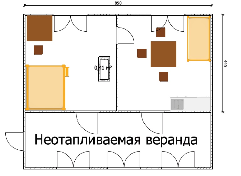

Здравствуйте уважаемые печники!
Помогите мне с выбором решения для отопления 36 метрового бревенчатого дома.
Дом пятистенок примерно 8 на 4. 2 комнаты почти одинакового размера. Одна около 15(где стоить печь), вторая около 16-17 метров квадратных. В одной комнате установлена печка Кузнецова ОИК1. В принципе печкой доволен, но стоит вопрос отопления второй комнаты. Раньше я планировал 2 печи, одна в одну комнату другая в другую, одну утром топить другую вечером, дверь между комнатами можно держать открытой. А вот сейчас я уже не уверен, что это хорошее решение. На данный момент во вторую комнату планирую печь Кузнецова ОИК ХК http://forum.stovemaster.ru/viewtopic.php?t=3549&start=0&postdays=0&postorder=asc&highlight=%EE%E8%EA . Были мысли пропилить дыру в стене между комнатами и встроить одну печку покрупнее, но тут как то боязно, что бы стена еще не упала, когда дверь выпиливали немного там бревна пошатываются, понимаю закрепить можно но все же... Другая мысль была подключить отопительный щиток например к ОИК ХК и поставить его заместо ОИК1, только сделать метр в высоту и примерно полтора в длину, рядом с ним еще кровать поставить...
Тепло потери в доме посчитал, без вентиляции около 5 киловатт при 22 в доме и -25 на улице. Но тут же еще вентиляцию надо плюсовать, минимум столько же.
Живу в основном в дачный сезон, но потихоньку надо дом к зиме подготовить...
Наставьте пожалуйста на путь истинный!

Появилась мысль поставить ОИК ХК почти вплотную к стене и сделать несколько отверстий длинной с печку, снизу по середине и сверху, поставить красивые решеточки с другой стороны. По идее должно получится, что то вроде конвекторного обогревателя. Как вы думаете будет такая схема работать?

а может как вариант провести навроде вытяжки как вы и планировали только сделать чтоб она начиналось с пода печи прохадила через печь и верху уходила в другую комнату тогда холодный воздух с пола одной комнаты пройдет через печь нагреется и выйдет теплым в другой .я могу сильно заблуждатся пусть поправят старшие колеги реально это и есть смысл в этом

Под печи это низ печи? Если да то есть даже мысли сделать небольшой пристрой вокруг печи, что бы например воздух был в этом контуре, далее щель внизу для приточки холодного, потом посередине и сверху для выхода теплого. Верх печи у стены тоже огородить, что бы теплый воздух не уходил.
Дочитал я тему с оик хк до конца, что то как то там пишут, что не очень эта печка. Теперь стоит вопрос о выборе подобной и таких же размеров, но без присущей той недостатков...
Можно ли разобрать старую печку и использовать кирпич в новой? Она топилась то всего раз 50 -70. Но там без огнеупорного контура она.
Еще в дополнение. Думал поставить печку рядом с дверью, но потом поприкинул, у меня по центру комнаты, там где дверь между комнатами идет здоровенное бревно через весь дом на котором все перекрытие держится, если я там стену уберу, у него как бы опоры будет меньше. Остается если резать стену то в противоположном от печи углу, что тоже бы не хотелось...

| VKiran писал(а): |
Под печи это низ печи? Если да то есть даже мысли сделать небольшой пристрой вокруг печи, что бы например воздух был в этом контуре, далее щель внизу для приточки холодного, потом посередине и сверху для выхода теплого. Верх печи у стены тоже огородить, что бы теплый воздух не уходил. |
По моему мысль правильная. Называется она "Калориферный канал" внутри печи.
Т.Е. внизу печи вход (берётся воздух из соседней комнаты через большое отверстие 20 на 20 см в стене) - вверху выход из печи (через отверстие в стене 20 на 30 см в соседнюю комнату). Гоняешь через печь воздух соседней комнаты.
Почитай тему по калориферным печам http://forum.stovemaster.ru/viewforum.php?f=52
Считаю, что в твоей ситуации это может быть выходом.
Стену сносить не надо будет.
Подумай.
Если надумаешь, помыслим вместе над проектом.
Размер печи думаю 3.5 на 4.5 кирпича. Чтобы уместить большой калориферный канал. Но это будет чисто отопительная. Плита не пойдёт. А ХК может быть.
Успехов!

Абсолютно согласен!!!!! Самый правильный вариант. Печь сместить чуть ближе к двери, и просто расширить проём. Между дверью и печью, в этом случае, не будет кусков висящих брёвен. Для косяка двери - брус вертикально.
А то Вы, ТС, уже хотите отойти от главной прелести печного отопления - лучевого тепла, и двигаетесь в сторону конвекции, то бишь пыль гонять туда-сюда...

В данном случае, конечно, печь должна стоять так, чтобы труба проходила подобно существующей, в смысле расположения её относительно балки и верхнего венца стены. Этим и определяется место печи. Отодвигать её в другой угол, значит "потерять" используемую площадь помещения. Будет не эргономично.
Под балкой остаётся верхний венец, который будет перекрывать 2-х метровый проём. При таком незначительном (для диаметра верхнего бревна) проёме ничего не произойдёт ни с верхним венцом, ни с балкой. Никуда они не денутся. При условии, конечно, правильной окосячки проёма.
