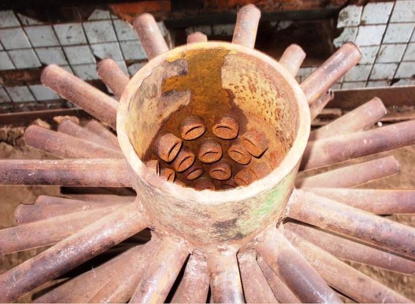

Предлагаю обсудить варианты усовершенствования регистров водяного отопление (теплообменников)
Начать мне хотелось бы с патента №2267730 от 25.09.2002 (действующий на сегодня)
Автор и Патентообладатель: Семилет Владимир Алексеевич
*Развитая теплообменная поверхность, содержит (1) поверхность теплообмена и (2) систему полых стержней, расположенных в отверстиях поверхности теплообмена, причем (3) торцы стержней со стороны подвода тепла заглушены.
*Подвод тепла осуществляется со стороны той части полых стержней, торцы которых заглушены.
*Находящийся внутри полых стержней теплоноситель интенсивно нагревается ввиду большой поверхности теплообмена.
*Наибольший эффект теплообмена достигается при использовании со стороны отвода тепла жидкого теплоносителя (например, вода, масло и т.д.).
*В результате интенсивного нагрева жидкий теплоноситель закипает, образовавшийся пар выталкивает столб жидкого теплоносителя в сторону отвода тепла. Пар в зоне отвода тепла конденсируется, отдавая тепло менее нагретому теплоносителю.
*Давление внутри стержней падает, и теплоноситель со стороны отвода тепла всасывается вовнутрь стержней, где процесс повторяется.
*В результате этого происходит интенсивный отвод тепла от внутренних стенок стержней и интенсивно перемешивается теплоноситель со стороны отвода тепла.

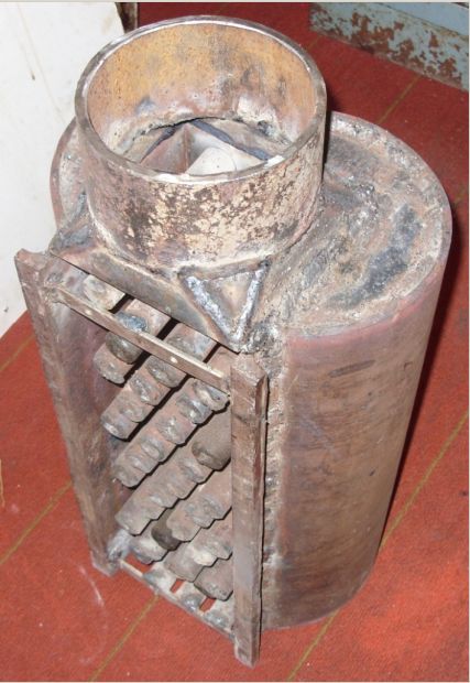

Да, действительно. В архивах ФИПС есть заявка за №2008144271 от заявителя Кузнецова Игоря Викторовича, датированная 07.11.2008
По состоянию делопроизводства 16.02.2011 принято решение об отказе в регистрации изобретения.
Так в чем суть изобретения от И.Кузнецова?
На сегодня мне удалось найти только формулу изобретения:
*Развитая теплообменная поверхность, содержащая
(1)поверхность теплообмена,
(2)систему полых стержней,
(3)с заглушенными со стороны подвода тепла торцами, отличающаяся тем, что
(4)стержни расположены под углом вверх к поверхности теплообмена со стороны подвода тепла.
На последнем семинаре устанавливался регистр с выполненными по формуле отводящими запаянными трубками от центрального ствола теплообменника с подъемом вверх.
Судя по фотографии трубки имеют диаметр меньше основного теплообменника, а их подъем незначительный, примерно около 5-10 гр.
Так может теперь уважаемый kalimusk расскажет нам о сути работы развитой теплообменной поверхности от Кузнецова.

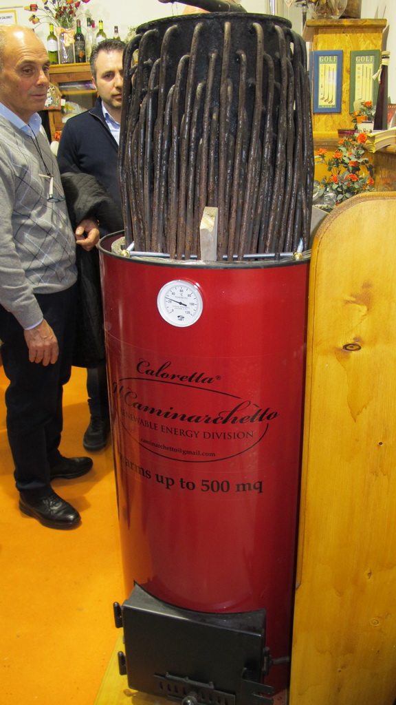

СообщениеДобавлено: Пн 24 Февраль 2014, 17:34 Ответить с цитатойВернуться к началу
Вот такой котел был предоставлен его разработчиком на выставке в Вероне (Италия).
Бак с водой пронизан тепловыми трубками и как щупальцы спрута они опущены к топливнику. Фото работающего котла на дровяном топливе. Температура теплоносителя 90*С. В трубе 170*С, хотя котел и прямоточный.
На фото со снятой верхней крышкой теплообменник поднят вверх для осмотра и чистки. Данный котел отработал 2 года и по засаженности только в верхней части около 3-5 мм по основанию резервуара.
Котел дровяной

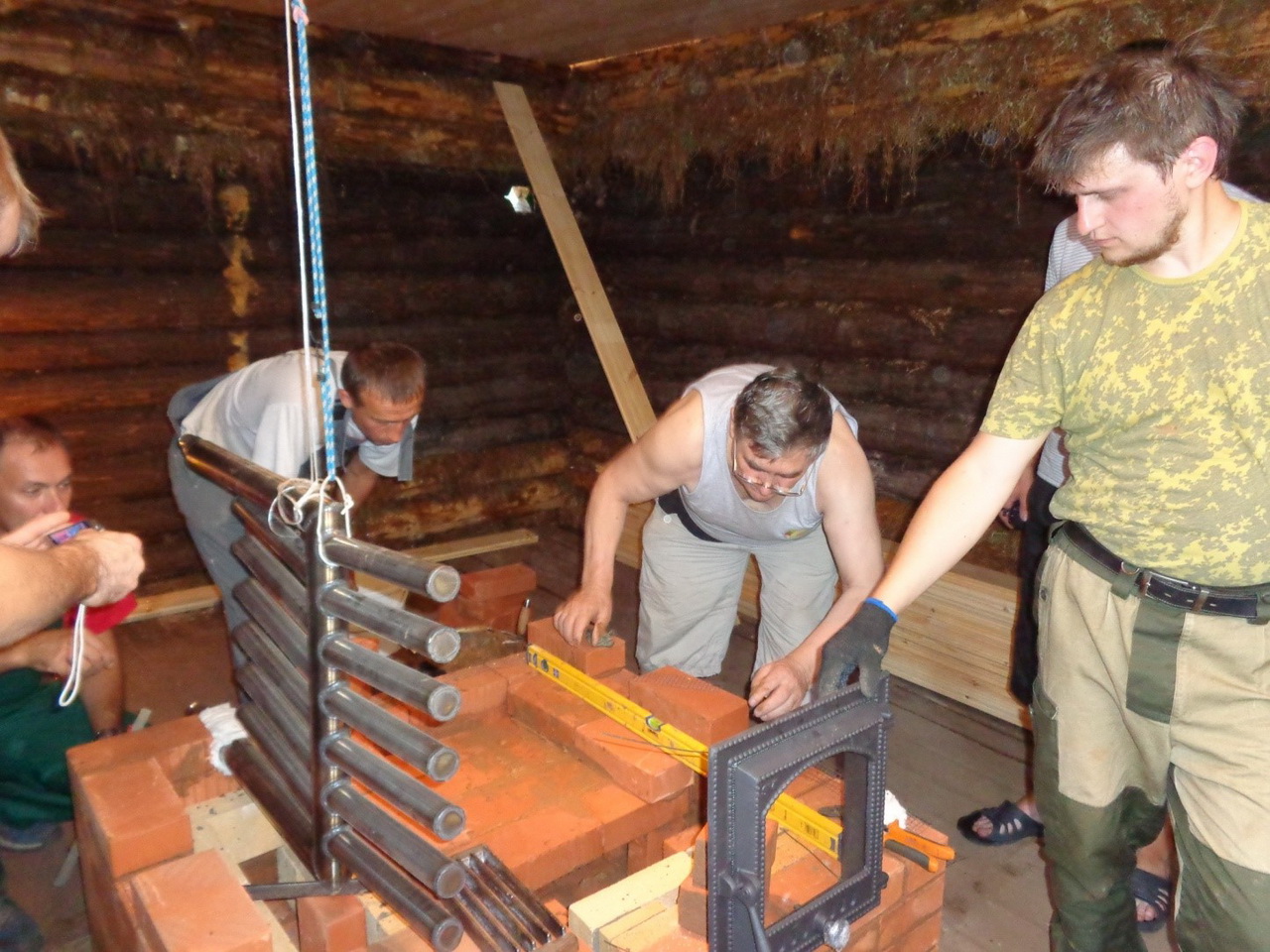

СообщениеДобавлено: Вс 13 Апрель 2014, 21:53 Ответить с цитатойВернуться к началу
Доброго времени суток форумчане! Тема котлов с развитой теплообменной поверхностью на мой взгляд довольно интересная. Есть у кого личный опыт строительства печи-котла с таким нано регистром? Если есть поделитесь пожалуйста опытом. Как он себя ведёт, быстрее ли прогревается, повышается ли мощность в соотношении размеров (нано и обычный регистр), какие плюсы и какие минусы данного агрегата?
