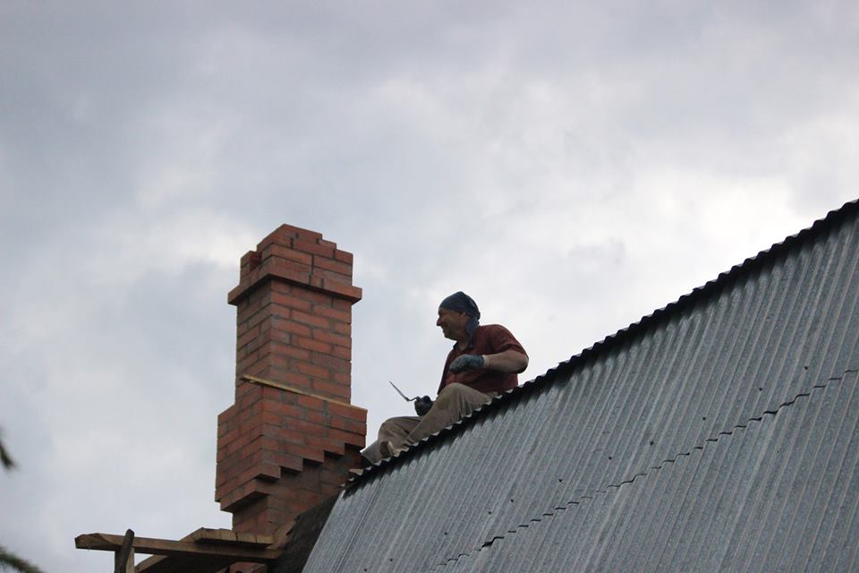

Вс 6 Июль 2014, 21:31
![Ответить с цитатой Ответить с цитатой](templates/fisubgrey/images/lang_english/icon_quote.gif) ![Вернуться к началу Вернуться к началу](templates/fisubgrey/images/icon_up.gif) |
Ну вот что получилось..... для меня КРАСИВО аж жуть))))
Прогревается с одной закладки не прикоснись, меня это полностью устраивает.
Косяк, о короне и скошенных кирпичах над затопочной дверцей узнал на этапе трубы так что там уголок. Шов дал трещину.

Уровни топки (с 3-его по 13 ряд) делали из какого кирпича?

Из ША, все остальное до маковки из печного хренакнул. Трубу в начале хотел из рядового положить но приличного не нашёл.
