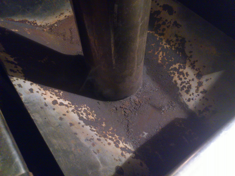

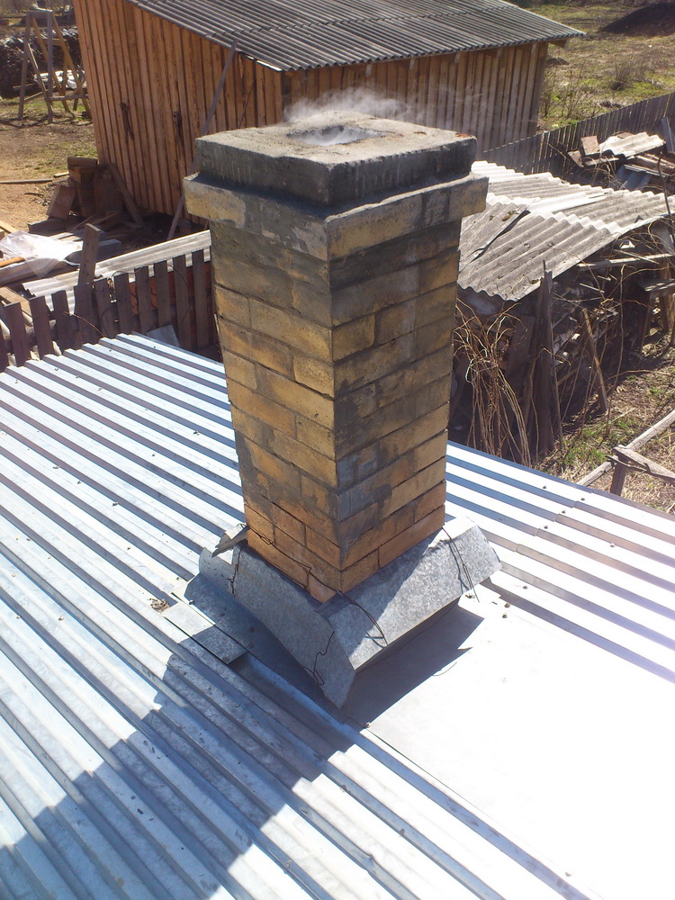

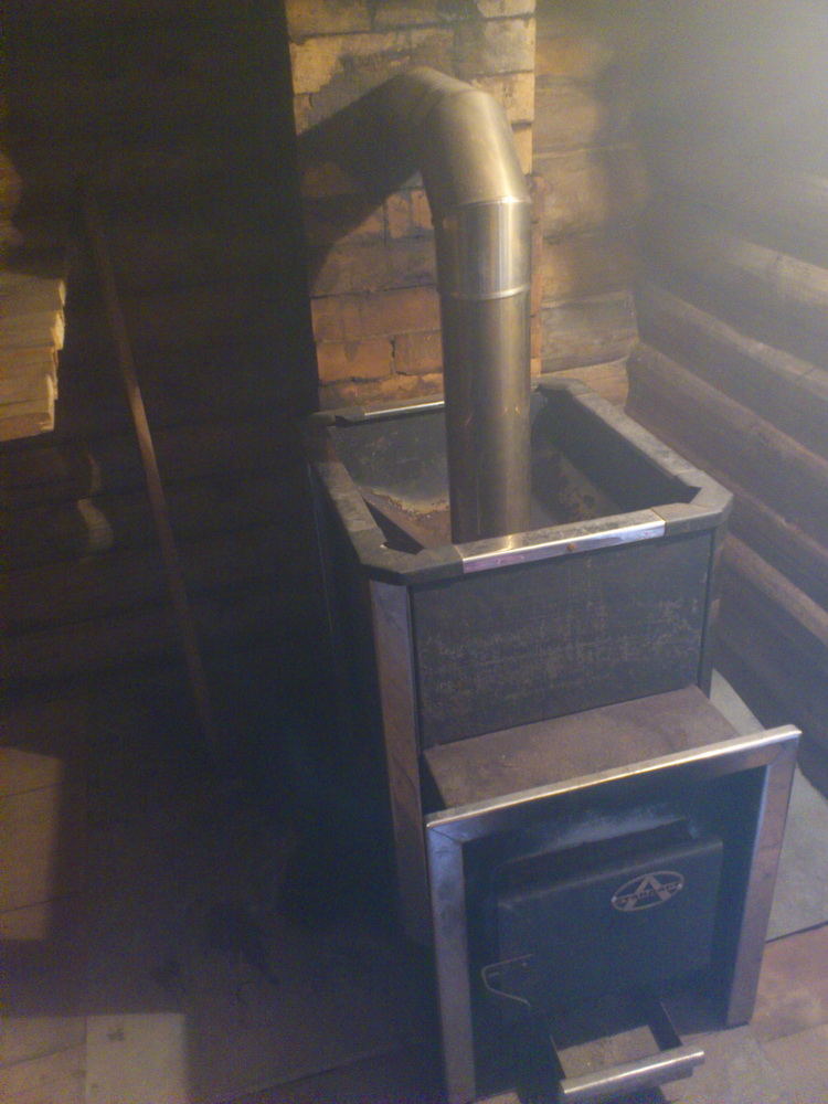

Проблемы с металлической печью в бане. Со слов хозяйки - первые 4 месяца работала хорошо, потом начала дымить, особенно через стык трубы (на фото). Дымоход быстро засаживается. Имеется прочистка слева ниже подключения. Говорит, чистили и кирпичный и металлический дымоход, после чистки получше топится, но потом всё равно начинает дымить.
Полагаю из-за маленького сечения дымохода (четверик, высота 2,5 метра от места подключения). Хозяйка хочет поставить металлическую. Слышал, что сандвич для банных печей не годится - прогорает от высоких температур. Что можете посоветовать? Можно ли загильзовать имеющийся дымоход?

Была такая же проблема. Увеличил подачу вторички и все прошло. Сейчас даже дымоход не забивается.

Разобрал металлическую трубу, на внутренней её стороне оказался слой затвердевшей сажи толщиной в три пальца. Это и стало причиной дымления. У вас также было?
Как объяснить такое скопление сажи прямо над топкой, почему она не выгорает? На левой стороне печи установлен водогрейный бочок, я думал, что из-за него понижена температура в топке, и как следствие неполное сгорание дров.
В кирпичном дымоходе почернели швы, хозяйка говорит, что они закипали и текли этой чернотой при топке. Дрова, говорит, использует сухие. Но на дымоходе нет колпака. В этом проблема?

Поначалу сажа скапливалась. После десятка топок в трубе на 115 слой сажи был на два пальца. Снял кожух с печи и увеличил подачу вторички. Теперь и печь не дымит и сажа не скапливается.

Нужна массивная теплоемкая кирпичная труба.Узнай что такое точка росы а тут почти то же самое.
Металл. трубы-это шляпа..
