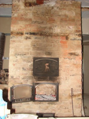

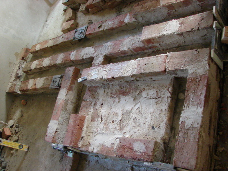

Построена печь своими руками, все работает греет, с мелким ремонтом удалось разобраться но при растопе прикопчивает из дверки топочной и при открывании дверки во время горения пламя выбиваеться наружу .
фото есть любые от фундамента до отделки окончательной. Печное литье Рубцовск.
 Размер файла:  114.74 КБ

Фотки есть все от фундамента до отделки плиткой.
В помещении идет ремонт затяжной есть возможность исправить, разобрать и собрать что угодно.
Печь построена по проекту Золотарева отопительно варочная на 65-70 м.кв
Но я внес изменения в проект пристроил лежанку и наверное это самая главная ошибка внес изменения в конструкцию топливника были остатки кирпича после разборки грубы и печи при покупки дома.

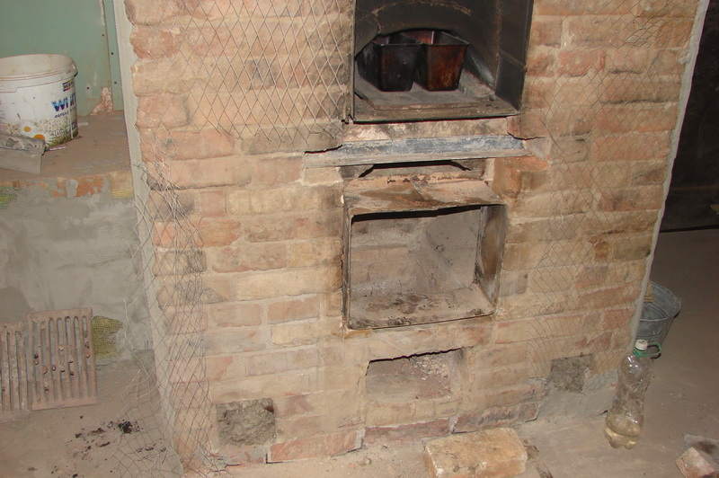

Была предпринята попытка вставить в лежанку регистр , но фокус не удался греет слабо даже если топить через лежак еле нагревает батарею и полотенчик. В котельне установлен насос который гоняет воду по системе отопления, полотенчик еле теплый да и лежак прогревает крайне хиленько.

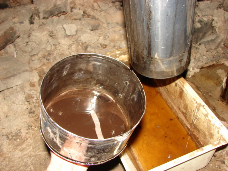

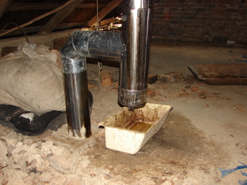

У Вас на чердаке колено и тройник под 90 гр. Попробуйте собрать без тройника и с углом 30 гр. Над коньком возвышение трубы 50 см достаточно. Начинайте выяснять причину поэтапно, и увидите, что помогло. Труба у Вас не сосёт, по- моему. А ещё регистр как- то вставлен, недопонял...может дым холодный не поднимается в трубе? Тогда тройник с конденсатоотводчиком необходим. И диаметр внутренний мал, возможно. Question

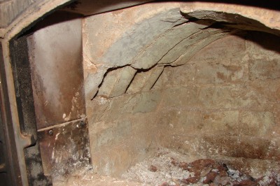

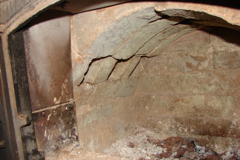

Порядовка есть? Похоже газы из топки выходят в бок примерно на уровне середины топки? Если так - то это и есть причина: хайло ниже уровня перекрытия топочной дверки. К сожалению не лечится. Только переделка топки и перенос хайла выше. Пробуйте подкладывать при полностью закрытой поддувальной дверке , должно меньше дымить. Но топка очень, очень маленькая... не знаю -поможет ли...И ещё: каково сечение сэндвича? Похоже ещё мало сечения - дым(тёплый воздух), как и эл.ток идёт по пути наименьшего сопротивления. В момент открытия ТД зачем ему протискиваться в тесные каналы, когда можно просто выйти через открытую дверь? Так происходит, если тяга недостаточна.
Колено - да не есть гуд, но оно относительно не длинное. Моё мнение:
1 хайло не на месте
2 мало сечение трубы

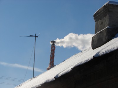

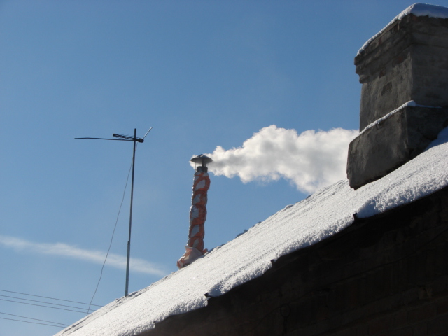

Дымоход у меня не сендвич но сейчас утеплен минватой 100мм. И трубу я опустил, на один метр выглядит как последней фотке. Сечение дымохода 150мм.
 Размер файла:  114.75 КБ
 Просмотров:  649 раз(а)

Потому и поставил тройник на трубе дымохода чтоб на третий отвод поставить кондесато улавливатель пока труба была не утеплена то сливало до 5 литров за протоп
 Размер файла:  178.73 КБ
 Просмотров:  640 раз(а)

Щас когда трубу утеплил то забыл про конденсат

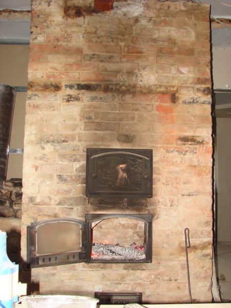

если увеличить сечение дымохода ? То на сколько 200мм, или 250мм планируеться хороший заказ по жестяным работам могу сделать дымоход и новый.
Что касаеться хайла то этот момент я прочухал тоже на фотке видно что я внес изменения в конструкцию топливника опусти топочную дверку на 1.5 ряда вниз, все заделал поштукатурил, заложил плиткой, установил прочистные дверки, за дверками заложил прочистки ватой чтоп не подсасывало и чтоб не конденсировали, текло из дверок особенно из верхних со второго колпака
ДТ я опускал на 1.5 ряда
 Размер файла:  174.22 КБ
 Просмотров:  672 раз(а)

Как гласит наука дверка топливника должна быть нижа перекрытия как минимум на 3 ряда а у меня полтора от силы.
Будет ли выходом опускание дверки еще на ряд?
Сейчас ДТ ниже на ряд чем тут на фотке, будит ли выход опустить еще на ряд
