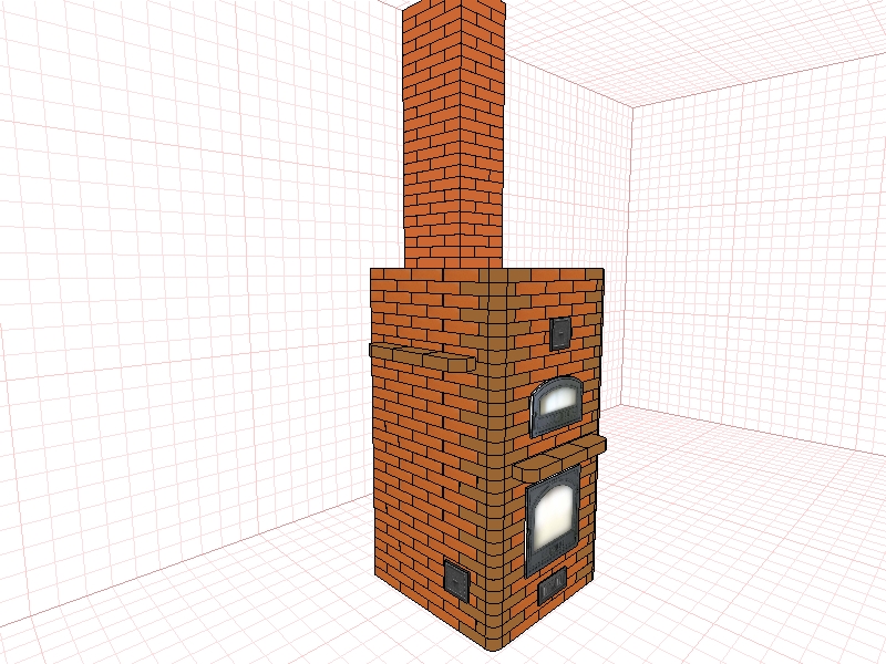

Как нарисовано , можно. Сечение боровка равно или чуть больше сечения канала трубы . .Перекрытие не менее чем в два ряда .

смирнов иван писал(а):
С каких это пор ставить насадную трубу нельзя?! Стоят , и никуда не деваются .
Трубы-то стоят, а печи лопаются..
Анатолич
Сообщения: 393
Регион: Рязань
СообщениеДобавлено: Пт 9 Май 2014, 21:57 Ответить с цитатойВернуться к началу
И это всё при высоте печи в 180 см, высоте потолка 210 см.. Плюс на перекрытие канала 14 см? А на сам канал сколько?
Анатолич
Сообщения: 393
Регион: Рязань
СообщениеДобавлено: Пт 9 Май 2014, 22:02 Ответить с цитатойВернуться к началу
Alex1394 писал(а):
У меня у бабушки в РБ все трубы на печах. Вы не путаете? Залезьте на чердак и посмотрите.
Высота примерно 5-6 метров.
Получается на печах нельзя трубы больше 5 метров ставить. Можно, распределив нагрузку от трубы равномерно на печь...

Анатолич писал(а):
По поводу труб не путаю.
Печки эти хорошо знаю.
Одна русская там труба вообще немеренная вторая попроще но труба если уж не больше, но здоровая.
В мечтах русскую перерисовать, но это вряд ли работы там не початый край.
При случае как буду РБ, надеюсь посмотреть.
Но когда такой случай предвидится не знаю.
А по существу вопроса, насколько я понял при моих условиях надо друой проект искать?
Но поверьте я уже больше 3 лет не могу подобрать!!!
Хотел изначально Кузнецовку с колпаком, там можно за счёт колпака уменьшить ряды.
Но они без футеовки посоветовали не делать.
Нашёл другой проект, но автор за счёт не совсем продуманной футеровки посоветовал другой вариант но он не подходит по месту.
Раньше хотел трубу подвесить, частично при перекрытии кровли она была отремонтирована, но сломал всю и правильно сделал, этим развязал руки и всё равно не подобрать какую поставить.
Хотел шведку но они то-же не маленькие по высоте.
Что делать ума не приложу.

На самом деле зря не рассматриваете сэндвичи. Хотите надёжности - возьмите Вулкан или Балтвент с 50 мм теплоизоляции. Подороже оно, конечно. Но зато спать спокойно будете. И гидроизоляция кровли 500%-ная...
А с переносом трубы... пошукаю, у меня был, кажется оформлен перенос...

Я кровельщик, проблем с кровлей нет совсем,
поэтому для меня это не проблема.
Как раз круглые трубы посложней в плане герметизации, но и это не проблема.
Всякие там резинки переходники, временное решение.
Посмотрел я сэндвичи, но, что-то не то.
Если найдёте вариант с переносом трубы буду Вам признателен.
Как определить какие критерии при выборе проекта выдержит печь веса трубы, рассчитана она на это или нет?
Ведь раньше сэндвичей не было, и печи стояли.
В общем не ожидал такого ньюанса, и проект этот понравился небольшой высотой.
Если и он не подойдёт, тогда я и не знаю вообще в каком направлении рыть.
Быть может как-то усилить эту печку для монтажа трубы на ней?
Может у кого-то она с трубой стоит?
Отпишитесь пожалуйста вопрос серьёзный.
Разбирать потом всё по новой это мрак.
стоит с трубой, проблем нет
Всё будет хорошо! =)

Alex1394 писал(а):
В каком месте печи труба и какая она сечение и высота?
На две стенки опирается?
Спасибо за ответ.
труба в четверик около 4 метров на углу печи.
Да и сколько уже таких труб поставлено, в том числе и выше и сечением в пятерик, никогда проблем не было.

queser писал(а):
Спасибо за ответ.
Оптимистично.
Спасибо обнадёжили.
Постараюсь перечертить проект так что-бы труба была в левом дальнем углу.
Как на скриншоте который я выкладывал.
Может есть готовый вариант?
Скриншот я взял здесь же на форуме.
В параллельной ветке.
скриншот, кажется, из этой же темы, но там печка с лежаночкой.

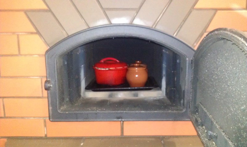

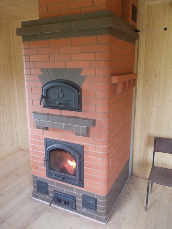

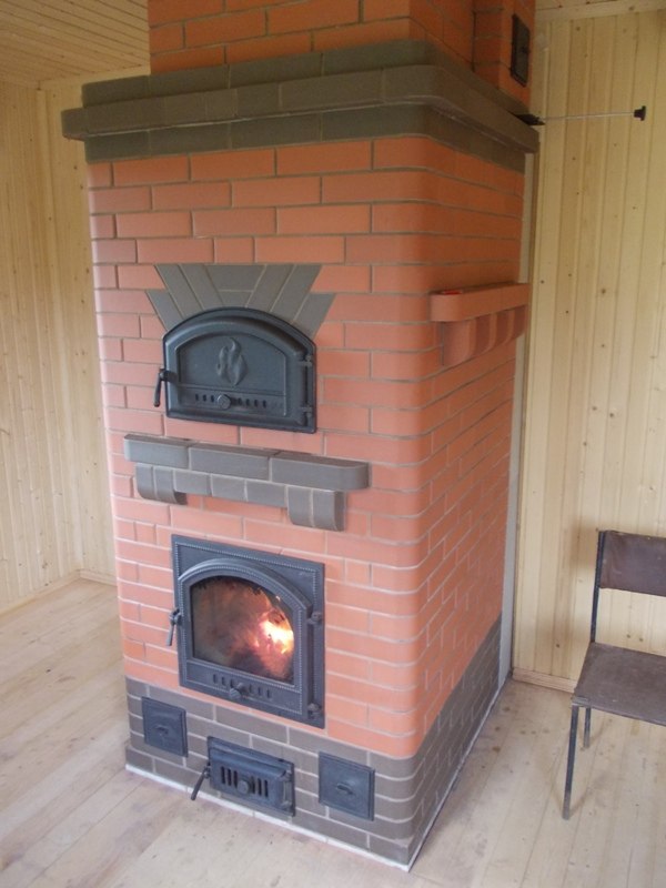

Сегодня сдал печь 4 на 4 конструктив брал от сюда изменил прицеп ХК через зауженное хайло ( типа Факел ). Отказался от футеровки колпаков лещадкой в пользу быстрого нагрева стенок печи для редких наездов на дачу -также убрал прогары и СШ и ВВ посути получился финский противоток ( колпаки по бокам с сзади один подъемный ) .Топка и хк полностью вся футерована 12 см сделан ЗЛХ и поставлена на 2 этаже основная задвижка. Три охапки дров хватило на просушку дома ( 37 кв) 30-40 полешек 35-50 см береза за бортом пока +15 этого хватило для приготовления картошки с мясом в горшках. Задача не стояла выжечь сажу в хк она выгорает постепенно и сама но можно сжигать дрова и на поду но это пока лишние . В данной печи принципиально не ставил датчик температур для хк как показал практика он ломается либо врет показывая либо больше либо меньше .Поэтому вопрос кто как определяет температуру без всяких приборов типа пирометра . Про бросание муки на под наслышен что есть еще проверенное реально работающие?????
