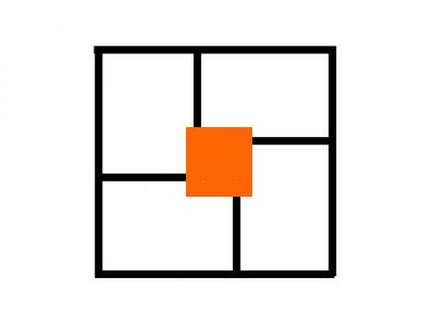

1) поверхности, теплоотдающие, это не только фасад, но м.б. и внутренние - калориферные;
2) "квадратура" изображает, к.м.к. лишь принципиальную схему размещения отопительного прибора, и не учитывает теплопотери "кубиков";
Sad чот не находится ни где расшифровка термина "помещение"... где искать? Smile

Виктор_А писал(а):
A.N.Volodin писал(а):
Идеальная планировка для четырёх комнат.
Учитывая площадь поверхности печи, расположенную в каждом помещении, этож какие "клетушки" получатся. Very Happy
Confused теоретически - до 48 квадратов при "чистом" периметре ПТОшки в 4,3м Cool

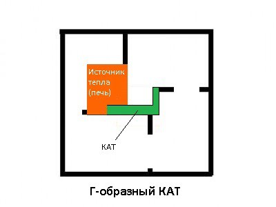

Хочу добавить Т- и Г-образные КАТы (без второго этажа).
Печь - это душа дома!!!

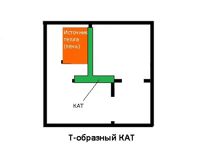

Вогнистый Владимир
Регион: Мариуполь, Украина
СообщениеДобавлено: Вт 28 Январь 2014, 19:26 Ответить с цитатойВернуться к началу
Т-образный КАТ (без второго этажа и транзитного канала)

а жить где?

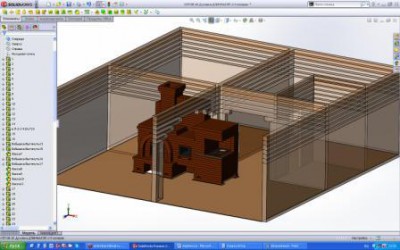

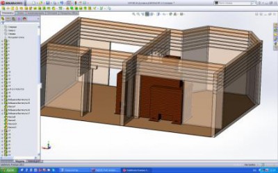

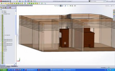

СообщениеДобавлено: Вс 23 Февраль 2014, 15:00 Ответить с цитатойВернуться к началу
Подработали картинки немножко Confused

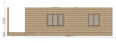

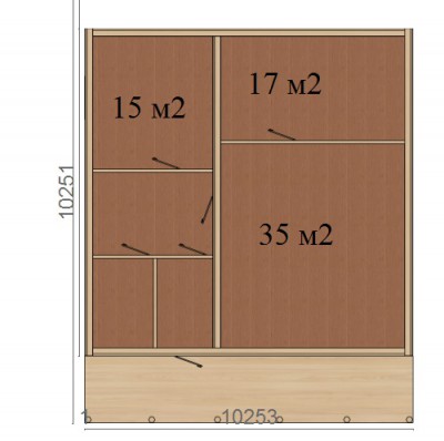

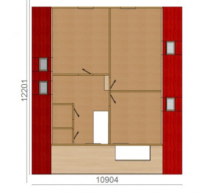

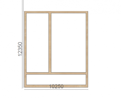

Уважаемые форумчане подскажите чем можно отопить возводимый объект.
Предпочтение отдаю конструкциям Кузнецова на которые есть черетжи инструкции и если повезет опыт строительства.
Предпологаю что в гостинной-кухне 35 м2 одной печи будет маловато.
Одну печь планирую в центре на 3 комнаты.
Вопросы есть и по несвязанному с основным фундаментом печи в перерубе.
поможите оттолкнуться!

Если печь стоит в середине дома, то сколько радиально комнат не нареж, они все будут иметь свой кусок печи. Только более двух ИЗОЛИРОВАНЫХ комнат не получится. Пробовали уже плясать от печки. Не-а, не получается. Только проходные комнаты, тогда да. Оказалось проще печь вписать в дом, чем дом сгородить над печью.
К стати о клетушках. Не всякому удобно если помещение одно и кака ни кака ширмочка. Общага получается.

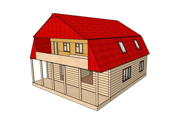

А как вот сюда сообразить печь?
http://i053.radikal.ru/1407/ae/4bec9d8c959d.png
http://s020.radikal.ru/i715/1407/9a/dedf19ebb6d3.png
Сообщения: 6036
СообщениеДобавлено: Вс 27 Июль 2014, 14:06 Ответить с цитатойВернуться к началу
Smile оставить проблемы отопления "котельщикам" Razz
Родион
Зарегистрирован: Пн 5 Октябрь 2009, 17:02
Сообщения: 79
Регион: подмосковье
СообщениеДобавлено: Пн 28 Июль 2014, 23:59 Ответить с цитатойВернуться к началу
может вы и правы)))
СообщениеДобавлено: Вт 29 Июль 2014, 14:03 Ответить с цитатойВернуться к началу

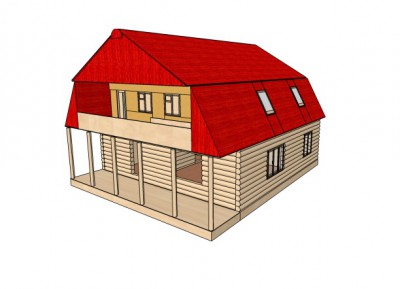

А по мне вместо камина поставить печку, а над ней щиток в стенку между 2х спален поднять. Очень даже получится.
Кабинет и спальня над ним - летние или отапливаются как-то по другому.
Туалеты - теплые полы.

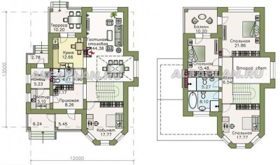

 Размер файла:  76.07 КБ
 Просмотров:  1162 раз(а)
