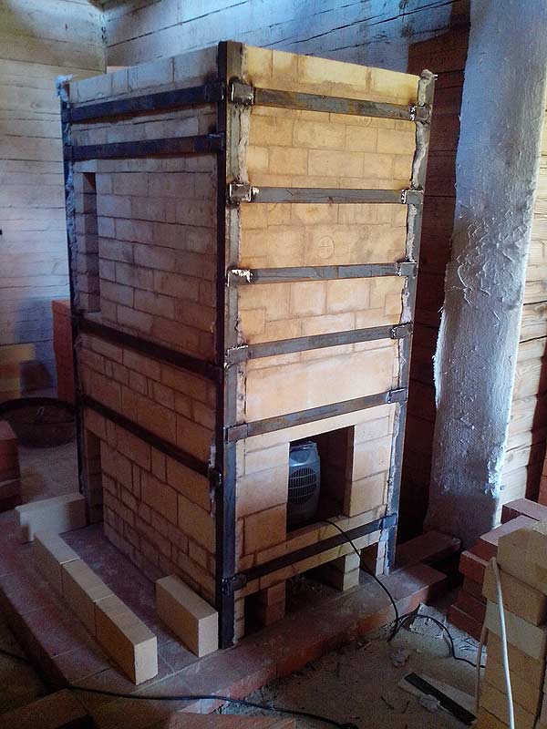

СообщениеДобавлено: Чт 3 Июль 2014, 22:55 Ответить с цитатойВернуться к началу

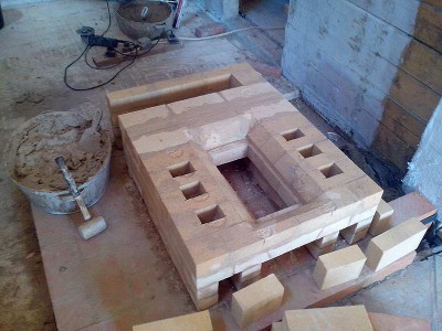

Здравствуйте, друзья-коллеги!
Давно слежу за темой. Но сложить что-то подобное получилось только сейчас. Сделав компиляцию трудов Евгения Викторовича и других коллег, изготовил печку. Результаты топки несколько отличны от ожидаемых. Похоже сделал что-то не так. Поделюсь опытом.
Исходные данные.
Баня после пожара, возникшего от предыдущей печки. Было занятно познакомиться с технологией кладки фундамента на огнеупорную глину с песком Shocked . Кирпичная часть фундамента была разобрана практически без использования инструмента, несмотря на арматуру .
Вход в каменку со стороны, противоположной топке.
В каменке примерно 160 кг чугунных чушек и примерно 150 кг камней.
Подача первичного и вторичного воздуха - раздельная.
В топке под перекрытием лежит лист вермикулита 3 см.
Забор пиролизных газов расширен (рекомендация Евгения Викторовича для больших печей). Правда не знаю большая это печь или нет? Confused
Стенки суженной части горелки сделаны из вермикулита и легковесных огнеупоров.
Размеры суженной части горелки - 6х46 см, выход горелки - 12х46 см.
Стенка горелки после выхода из сужения сделана из вермикулита. Перед ним установлены колосники.

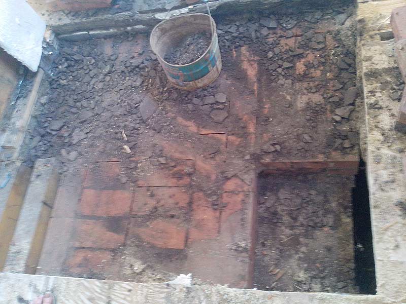

Теперь небольшой фотоотчёт. Извиняйте, снято не всё, но ключевые моменты показаны. Поскольку дают вставить только 5 приложений, публикую частями..
Порядовка - не догма, а пища для размышления
Это часть фундамента, которая была положена на огнеупорный раствор
 Размер файла:  73.67 КБ
 Просмотров:  893 раз(а)

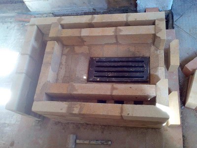

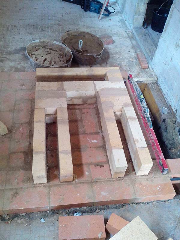

Начало. Формируем каналы для вторичного воздуха.
 Размер файла:  69.83 КБ
 Просмотров:  918 раз(а)

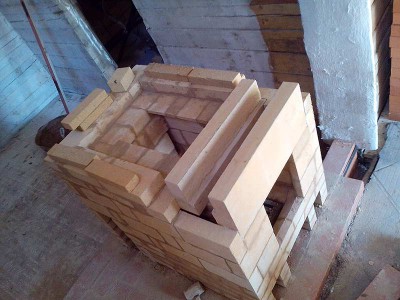

Начинаем класть топку.
 Размер файла:  51.01 КБ
 Просмотров:  1011 раз(а)
Каналы подачи вторичного воздуха
 Размер файла:  61.8 КБ
 Просмотров:  1042 раз(а)

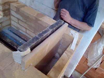

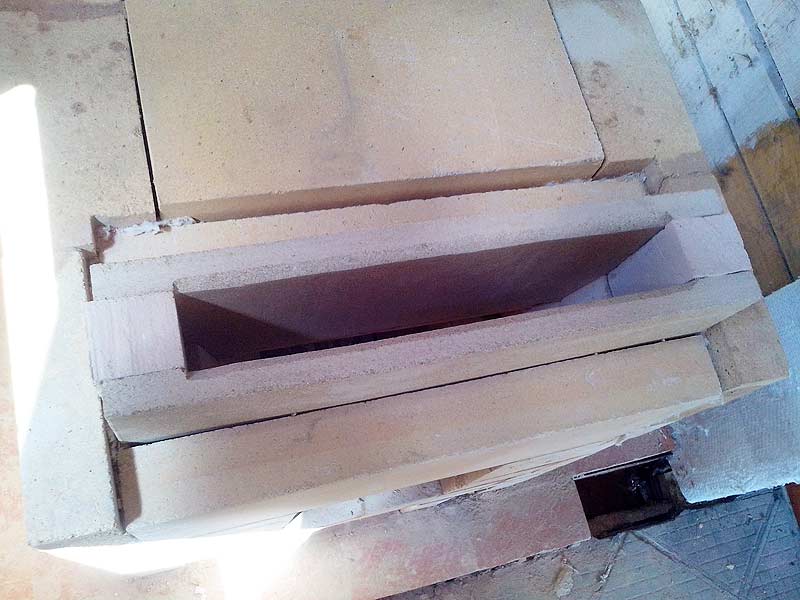

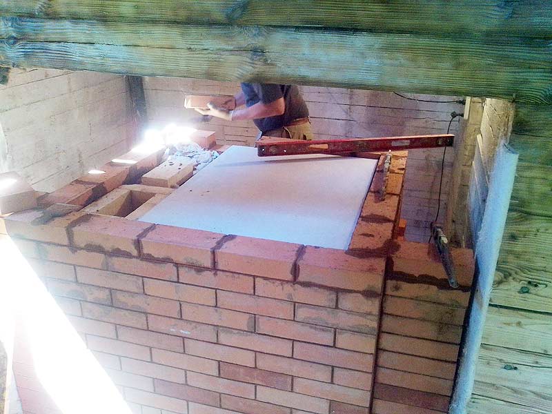

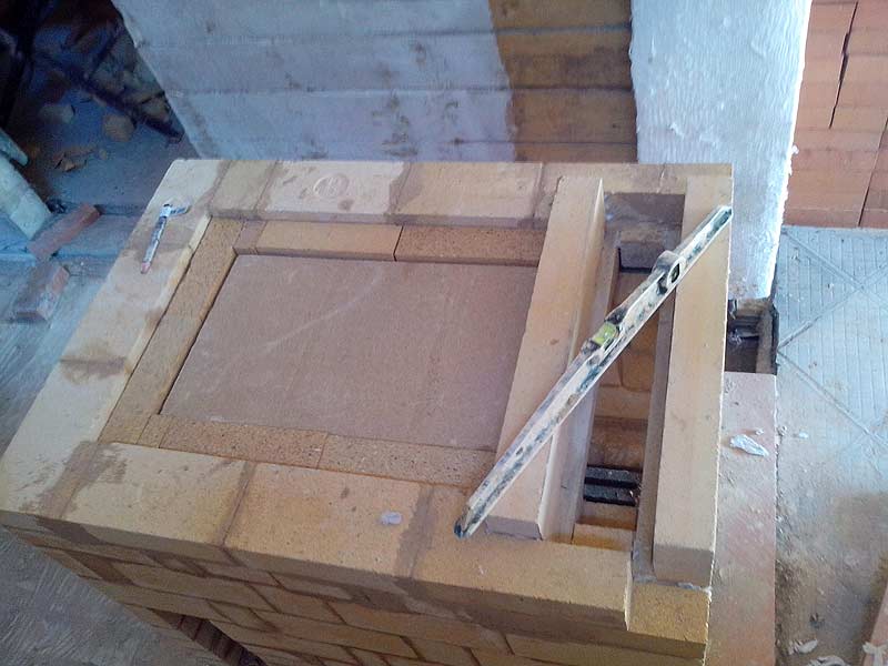

ПРодолжаю отчёт.
Узкая часть горелки
 Размер файла:  57.07 КБ
 Просмотров:  1180 раз(а)

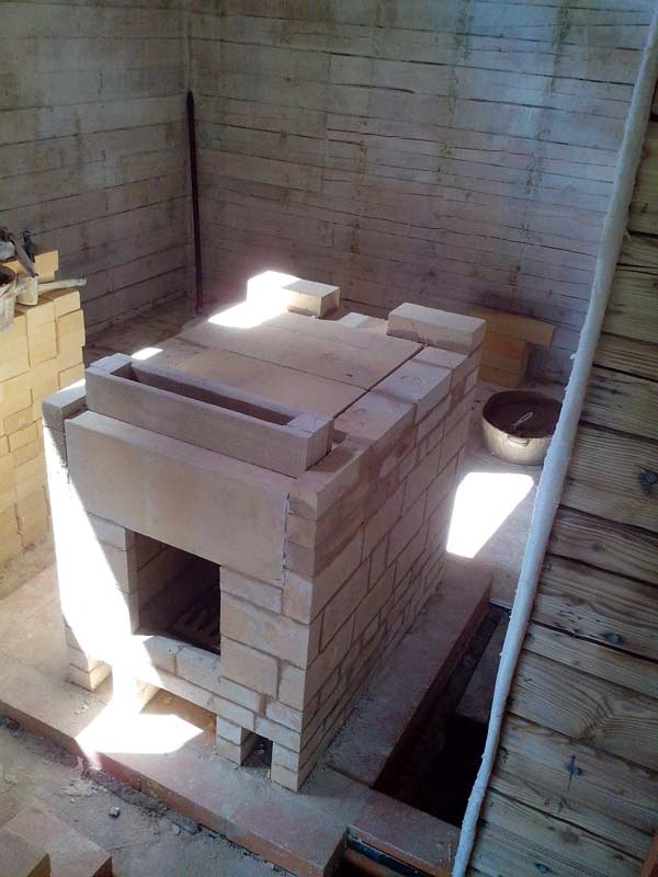

Горелка и перекрытие топки
 Размер файла:  49.59 КБ
 Просмотров:  1212 раз(а)
Топка сформирована и готова к перекрытию.
 Размер файла:  60.97 КБ
 Просмотров:  1216 раз(а)
Плита вермикулита над топкой
 Размер файла:  51.64 КБ
 Просмотров:  1221 раз(а)
Забор пиролизных газов. Это место не фотографировал. Но сделано так.
 Размер файла:  27.79 КБ
 Просмотров:  1154 раз(а)

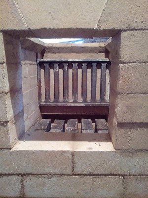

Далее каменка.

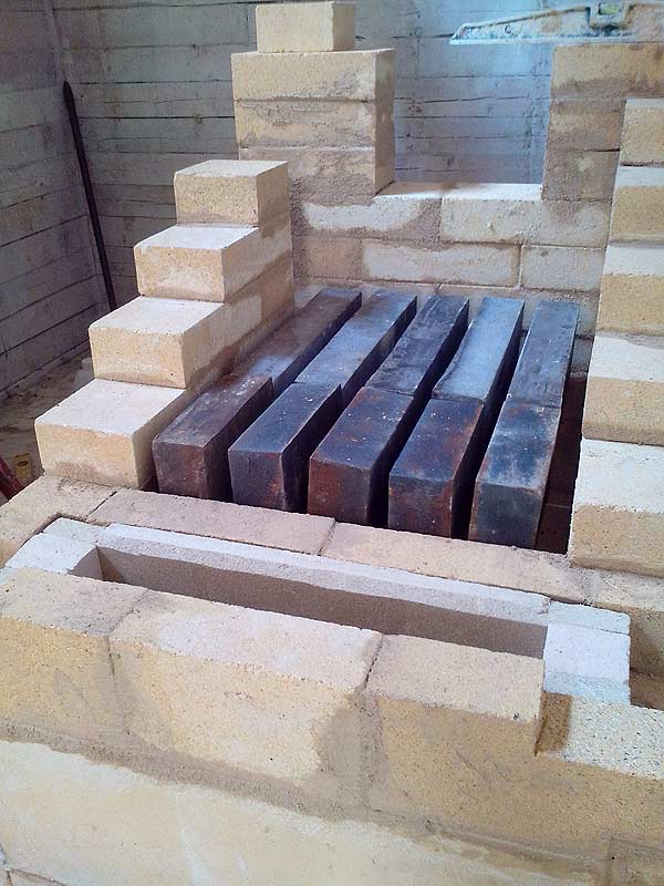

Чугунные чушки в каменке. Поставить решил сразу, т.к. тяжёлые, а каменка довольно длинная...
 Размер файла:  73.71 КБ
 Просмотров:  1190 раз(а)
Установка опорного колосника
 Размер файла:  64.94 КБ
 Просмотров:  1120 раз(а)
Колосник от распора вермикулитовой стенки
 Размер файла:  70.84 КБ
 Просмотров:  1130 раз(а)

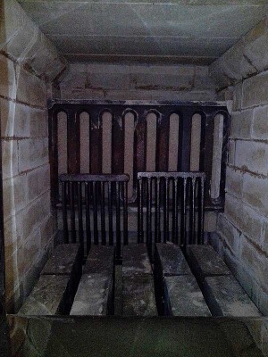

Набор колосников в каменке. Большой от распора вермикулита камнями, маленькие - чтобы ничего в горелку не провалилось
 Размер файла:  88.93 КБ

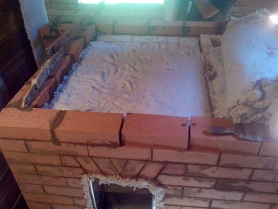

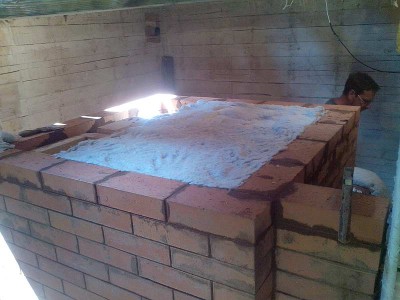

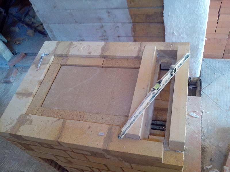

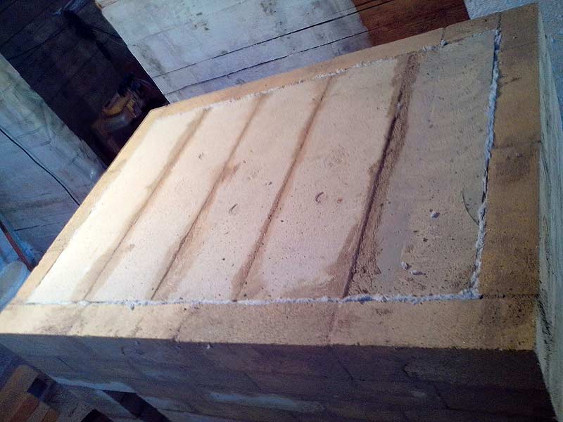

Перекрытие ядра. Для перекрытия используем плиты ША-95. Кладу насухо, склеивая между собой. Между перекрытием и стенками вата.
Перекрытие ядра
 Размер файла:  54.38 КБ
 Просмотров:  937 раз(а)

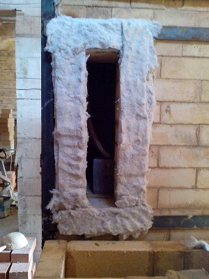

Слой ваты на перекрытии
 Размер файла:  50.94 КБ
 Просмотров:  945 раз(а)
Лист суперизола над каменкой
 Размер файла:  72.35 КБ
 Просмотров:  900 раз(а)
Вата на суперизол
 Размер файла:  50.03 КБ
 Просмотров:  843 раз(а)

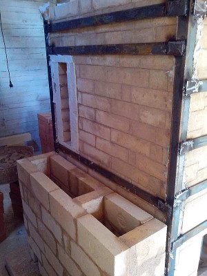

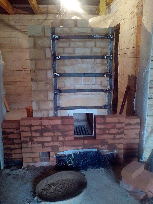

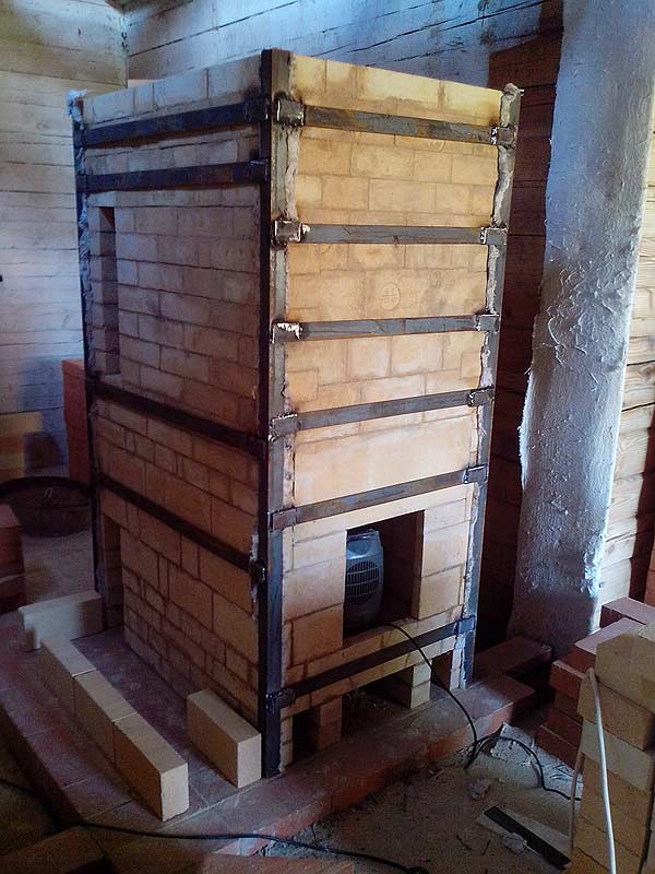

Далее завершение ядра, корсет и обкладка. Подробности не размещаю, т.к. ничего принципиально нового нет.
Далее про топку.
Сделали корсет
 Размер файла:  71.66 КБ
 Просмотров:  1213 раз(а)
Выход из каменки
 Размер файла:  62.87 КБ
 Просмотров:  986 раз(а)
Обкладываем шамотную часть
 Размер файла:  65.34 КБ
 Просмотров:  922 раз(а)
Достраиваем шамотную часть
 Размер файла:  60.51 КБ
 Просмотров:  729 раз(а)

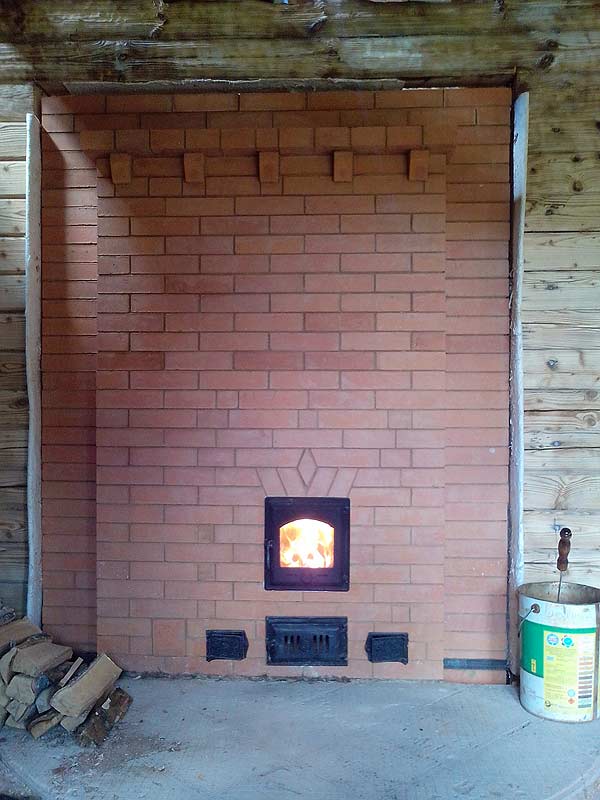

Получилось вот это. К сожаленью владелец отказался от любой обработки кирпича. Удалось только втихаря немного украсить верхушку.
 Размер файла:  62.03 КБ
 Просмотров:  1036 раз(а)

Теперь по топке. Время сушки пропускаю, т.к. сушили по написанной инструкции. После сушки заложил камни и начали кочегарить. Закладка - 10 полешков. Правда небольших. Условно 6-7 см на 35 см.
Начальные условия.
Парная не сделана, дверей и окон нет. Начальная температура печки - 14 град. Т.е. топим на улицу.
Закладки сгорают довольно быстро - 30-35 минут.
Первая закладка - разогрев. Вторая кладётся на слой углей. Первичка придушена, но не до конца. Вторичка открыта. Пламя заходит в каменку. Со следующими закладками пламя в каменке всё чище. В какой-то момент появляется эффект "горящей лампы", как описывал Евгений Викторович, НО только в районе над горелкой. Смущает ещё один момент: пламя в каменке с момента закладки держится не так долго , как хотелось бы. В момент закладки, когда большое кол-во пиролизных газов, пламя доходит до противололожного конца каменки (т.е. до дверцы). Потом свечение смещается в сторону горелки. Т.е. ощущение, что всё сгорает до достижения основного объёма каменки.
Результат 4-х часовой топки: температура камней 490-510 градусов, через полтора часа выстаивания печки температура стенок от 60-ти до 80-ти градусов.
Есть Подозрения:
1. Заужена часть горелки,
2. Лишняя пара отверстий в топке для вторички
3. Великоватый "прогар" в топке (3 высоты кирпича на ребро и 3 см ширина)
4. Мелковатые дрова
5. Не умею топить
6. Ещё что-нибудь.....
Буду благодарен за комментарии и поправки. Указанные выше элементы в пределах доступности и какую-то модификацию сделать можно.
Видео пламени после закладки:
Link
Пока не разобрался как видео здесь выкладывать... Буду благодарен, если подскажете
Сообщения: 10150
СообщениеДобавлено: Пт 4 Июль 2014, 08:29 Ответить с цитатойВернуться к началу
Сергей, вы не учитываете момент, что у вас вся сердцевина сделана в 12 см толщины стенки из шамота, против моих 6 см. Да и сама печь по объему почти в два раза больше моей.
Так что, все нормально для первого (стартового) вытопа. Поздравляю!
Спасибо за отчет.
*если есть возможность, поэкспериментируйте с подачей ВВ
Евгений Викторович, спасибо за поддержку. По поводу толщины сердцевины - было подозрение, что часть над каменкой ещё не прогрета. Я правильно понимаю, что по мере прогрева область свечения должна увеличиваться?
А по вторичному воздуху.. Первое, что пришло в голову после дополнительного изучения форума - это закрыть в топке третью пару от дверцы отверстий для ВВ. Остальное - манипуляция дверцами.
И ещё: если вторички многовато, пламя укорачивается? Т.е. если её избыток, то газы сгорают до достижения каменки?
К сожаленью добраться до печки для экспериментов получиться вряд-ли раньше чем через месяц. Как получится поэкспериментировать - результаты опишу.
Ivan20051
Сообщения: 362
Регион: Псков
СообщениеДобавлено: Пн 7 Июль 2014, 00:02 Ответить с цитатойВернуться к началу
уберите стенку из шамота или вермикулита не знаю что у вас там, со стороны горелки, а опорный колосник оставьте и почувствуйте разницу
89062208974
Сообщения: 10150
СообщениеДобавлено: Пн 7 Июль 2014, 07:59 Ответить с цитатойВернуться к началу
Ivan20051 писал(а):
уберите стенку со стороны горелки, а опорный колосник оставьте и почувствуйте разницу
в таком варианте остается пепел на камнях
стенку горелки лучше "разорвать", сделав щель на 1/3 от низа в 4-6 см
СообщениеДобавлено: Пн 7 Июль 2014, 13:16 Ответить с цитатойВернуться к началу
Именно так...

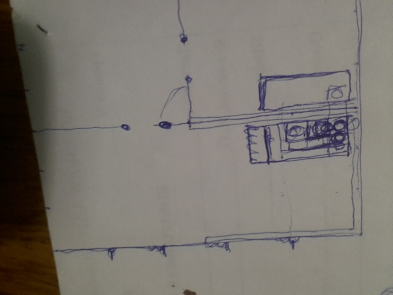

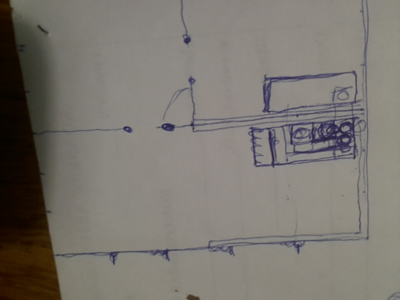

-Я пишу:-Здравствуйте. У меня такой вопрос:как по вашему безрассудно или вполне адекватно сделать так:подвести дымовой канал из парной с помощью сендвич трубы (где стоит печь предназначеная только для бани Евгения Колчина) в соседнее помещение(комнату отдыха) сдевав отверстие в деревянном срубе и проложив сендвич трубу примерно метровую к печи шведке, для того чтобы из здания выходила одна труба.сразу хочу уточнить что у дымохода из парной будет свой отдельный канал.да эти печи стоят каждая на своем собственном фундаменте не привязанному к фундаменту дома.расстояние печей между собой примерно метр как вы поняли а посередине брус примерно 20-25см. Что скажете!?
--Мне ответили опытные печники: --
Здраствуйте, даже читать до конца не стал. С банными печами никакая самодеятельность недопустима там в трубе температуры до 1000+ градусов доходят, кустарные сендвичи из 0,5 милимитрови прогарают за 1 сезон. Если решились делать пламенную печь Колчина делайте все строго как он описывает. я сам выложил печей не мало так ито от 90% заказов банных печей отказываюсь, когда заказчики хотят чтоб побыстрей грелась подешевле стоила грела сразу 3 комнаты и как всегда не в коем разе стропила не пилите "авось не сгорит.
---я пишу:--Нет я стропила пилить не собираюсь.просто в доме второй этаж и печи стоят через стенку я просто хотел обьеденить в одну многоканальную трубу.может тогда дымоход от шведки пустить в парную а там печь Колчина все как положено будет стоять эдинствннное увеличу дымоход для канала из шведки.очень не хочется вести два дымохода в метре друг от друга. Что скажете! ? Подскажите если не сложно как правельнее сделать Пожалуйста!
Мне посоветовали обратиться к вам лично, Евгений Викторович!
Возможно ли подвести дымоход на первом этаже высота2.20--от шведки к вашей банной печи или же можно наоборот из парной к шведки пустить дымоход или вообще обьеденить два дымохода в один на втором этаже или же из парной вывести сендвич на улицу на первом этаже а шведку пустить как положено.
Просто хотел сделать правильно-не наступив на грабли! ?
 Размер файла:  263.15 КБ
 Просмотров:  792 раз(а)
СообщениеДобавлено: Вс 20 Июль 2014, 20:21 Ответить с цитатойВернуться к началу
Нет,нельзя.Вам не только Евгений Викторович скажет но и любой МЧСник.Никаких горизонтальных дымоходов
