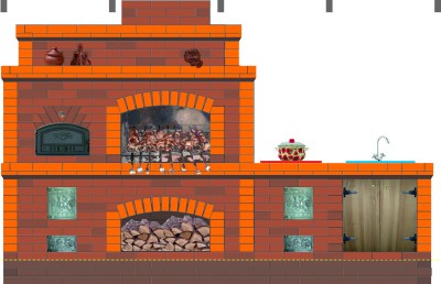

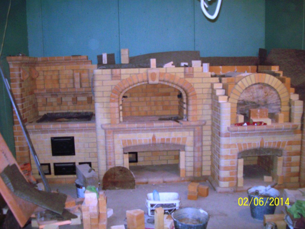

Задумали мы себе беседку, в которой будет шашлычница (да там, на ссылке выше). Ну так вот, всё бы ни чего, но.. Как оказалось - сделать-то ни чего и нельзя. Это не я говорю, а именитые мастера! К примеру, вот переписка с одним из мастеров.
Мастер.
Ширина фундамента под УК - 110 см это минимум !
10 см от бревенчатой стенки и + 1м ширина УК.
Я.

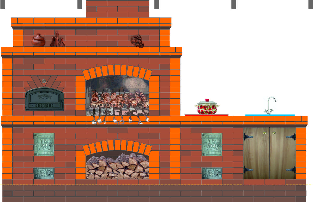

Начнём с «засады».. Ширина 110 - не устраивает! Ну не нужен нам такой монстр, который 1/3 пространства занимает. К тому же сделать 110 не позволят выступающие декоративные элементы. Да и для мойки, впрочем, как и для варочной поверхности, 110 - эт уж слишком! А мангал? Ему-то зачем 110? Не. Не пойдёт.. Нужно уместиться в 80 см!
Нельзя ли упростить хлебную камеру? Пусть в ущерб функциональности. Всё-равно она, даже просто, как обычная духовка, будет работать лучше, чем электрическая.. И пусть. Если бы нам хотелось полноценную русскую печку, для постоянного использования, - тогда да. А так.. Посидеть на воздухе, сотворить шашлык.
Варочная - это просто резерв на открытом воздухе (при откл. электричесва и для готовки в сильную жару).
Мы даже готовы пойти на полное упрощение УК. Т.е. можно просто втЫкнуть готовый духовой шкаф в печку с варочной поверхностью.
Вопрос к другому мастеру:
Такой комплекс можно построить? На картинках - есть вся информация. Хххх - отказался, сказал, что глубиной 80 см - сделать нельзя! Нас, как он предлагает (110 см), не устраивает. Место под печь у нас = 80 см.
Ответ:
Добрый вечер, мангал и коптильню сделать можно, но я занят, позвоните по номеру 000000.

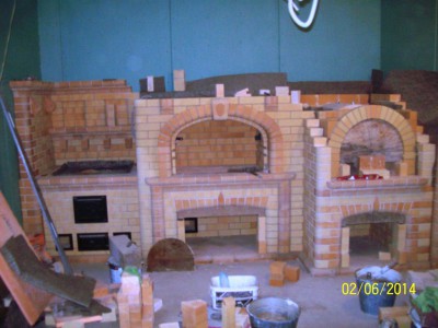

сделать то можно ,только найдите царского кирпича (к нынешнему полнотелому доверия нет)и без футеровки как раз у Вас все и поместится на 80 см,или другой вариант полностью из шамота Very Happy

А вот действительно-что можно построить на 80см? Ответ есть- очаг который через некоторое время начнёт разваливаться,пожароопасный очаг-который спалит деревянную беседку. Очаг на котором можно готовить корм для животных(свиней,собак) .Дизайнерский красивый,но не функциональный и пожароопасный очаг.
Напрашивается -а зачем переводить деньги ? Они что у человека "ляшку жгут"?Выкопать на лужайке ямку,положить вокруг этой ямки 4 кирпича. Разжечь костёр,нажечь углей(жара) в этой ямке и можно готовить вкуснейшие шашлыки,стейки и прочее. А пока горел костёр можно было бы и в казане что-нибудь приготовить ,поставив его на4 кирпича над костром. Посчитаем стоимость сооруженния этого очага. Материалы и инструмент. Лопата 200руб,кирпич 4шт. =100руб. Итого:- 300руб. Работа выкопать ямку-300руб. Не больше 1000руб затраты. А какой эффект- на "карячках " ,на свежем воздухе приготовить классную еду на очаге стоимость не более 1тыс. рублей. Романтика. А так выброшенные на ветер более 200тыс рублей за комплекс,сгоревшая деревянная беседка, а возможно и соседние строения. Как думаете- шашлыки после этого захочется кушать?Если и захочется то только с большим обилием спиртного-залить горе. Радость Laughing Cool Razz

Полностью из шамота тоже пожароопасно. У шамота выше теплопроводность по сравнению с красным полнотелым кирпичём. И вдобавок плохая адгезия с растворами на основе цемента. При прямом контакте с огнём кладка потрещит появятся щели и "кирдык" деревянной беседке. Уличный очаг должен быть только двухконтурным-даже и из шамота.80 СМ явно недостаточно и в этом случае.

Не правильно выразил свою мысль,вобщем очень не бюджетная штука получится:суперсилом(3500р,4х60х1,20м2),либо вермикулитом (3х60х1,20м2-1500р)по задней стенке комплекс изолировать от беседки
http://www.youtube.com/watch?v=pJvTNqIShjQ#t=27
далее шамот склеить на HKM вольфсхоер,который при протопке спекается в одно целое с шамотом ,где-то видео было на форуме,не могу найти.и ценой тоже не бюджетной,да и сам шамот по цене прилично дороже полнотелого,может и поместится на 80 см золотое барбекю

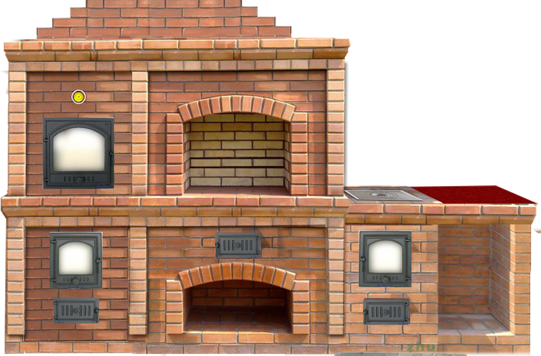

Печь уличная (не отопительная), продуваемые зазоры. Какая изоляция задней стенки? Сколько горят дрова для углей, а сколько потом жарится шашлык? Сутками она работать не будет, раскаляясь до красна..
Я, конечно, утрирую. Но.. Давайте подходить к вопросу здраво, с учётом задачи и без маразма..
Даже по грубым прикидкам, что, футеровка не получится?

И кто тут говорил, что НЕ НУЖНО соблюдать ППБ? Что-то я такого не припомню. Говорилось, что всегда есть вилка (плюс - минус). Это относится и к технологии, и к размерам. Да, будет уже. Да, в ущерб функциональности духовки. Да, не влезит туды полуметровая гусятница..
Задача изначально стояла сделать мангал. Ему-то какая разница? Духовка, пусть и не полноценная, - приятное дополнение. Ну а уж варочная панель - эт вааще супер резервный случай! Мало ли, бобры подгрызут линию эл. передач.. В общем - так, на всякий случай, яичницу поджарить..
Ну и в чём проблема? В уменьшении внутреннего пространства? Так мы с этим согласны. Да, мы хотим ма-а-аленькую духовку под игрушечные кастрюльки! Маленькую. Незя? Маленькую?..
Confused

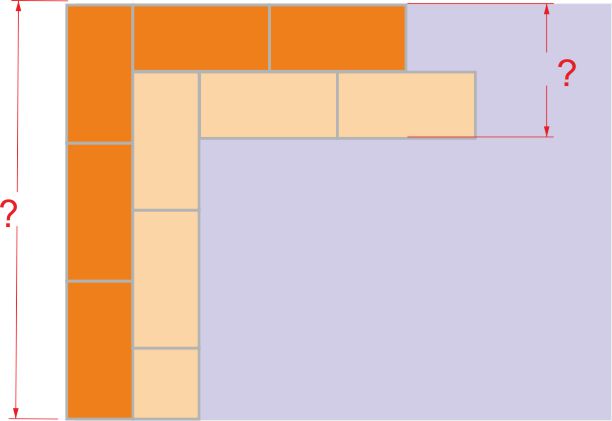

PS
..И ни один не сказал ни чего вразумительного, опираясь на размеры. Чего уж проще?
* Размер кирпича = 250 мм
* Размер шва = 5 мм
* На всякий случай = 20 мм
Итого, минимальная внешняя ширина = 780 мм
Поправьте, если не прав..
Последний раз редактировалось: MkOFF (Пн 2 Июнь 2014, 13:13), всего редактировалось 1 раз
Анатолий
Сообщения: 319
СообщениеДобавлено: Пн 2 Июнь 2014, 13:11 Ответить с цитатойВернуться к началу
Если из Ш-5, то 820 мм будет достаточно и для хлебной камеры ( минимум 300мм глубиной, но изменив кое-что можно и 450). Речь о том, что от деревянной стены нужно как бы 130 мм, а это уже проблема - получается 950 мм. Не 1100, но всё же...

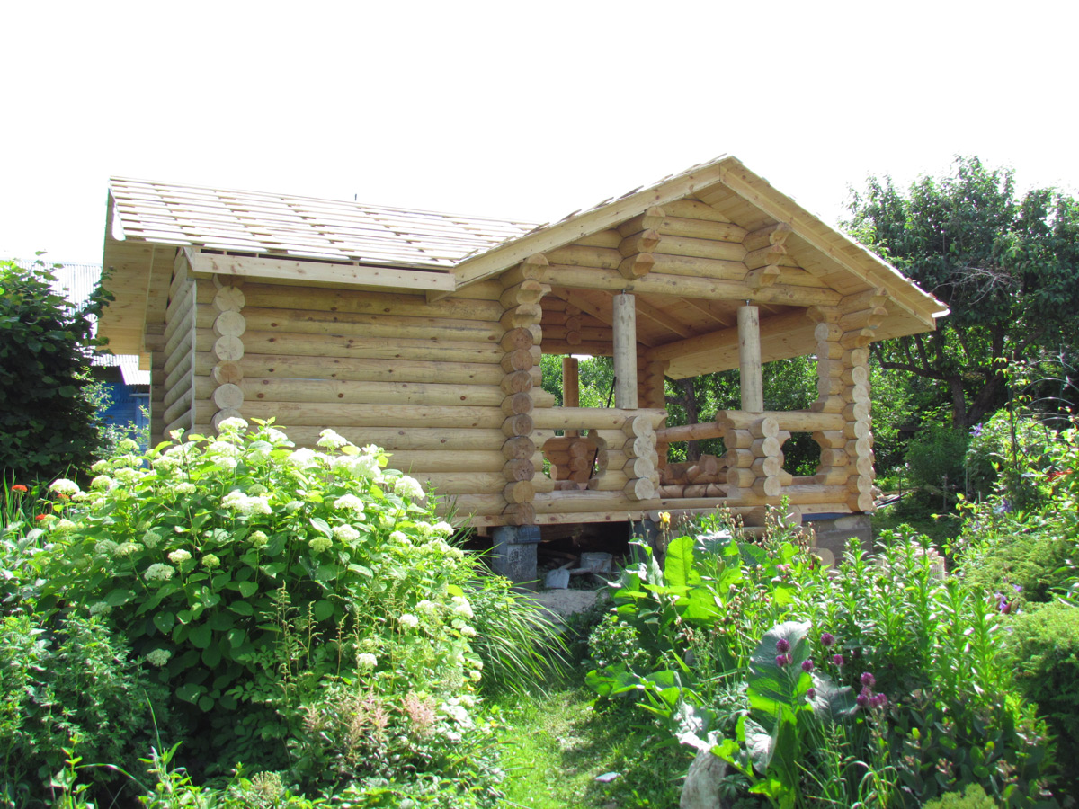

Нету тама стены! Нету! Одно бревно на высоте 120 см от пола. Всё остальное - декоративные дырки!

И одно бревно горитSmile
Предложите печнику такое решение: Вы под расписку берёте на себя ответственность за противопожарную безопасность. Возможно и возьмутся.
С конструктивной стороны проблем не вижу. А 800 мм или 850 - не слишком большая разницаSmile

 Размер файла:  147.26 КБ
 Просмотров:  517 раз(а)

MkOFF писал(а):
Это же до какой же температуры нужно нагреть кирпич, что бы на продуваемой части, на улице, загорелось бревно? От кирпича. Загорелось..
К примеру прошло пару лет успешной эксплуатации Вашего комплекса ,подзакоптилась труба,сажу вовремя забыли почистить,трещинка образовалась скрытая,(в плохом кирпиче или на плохом растворе)как раз напротив вашего бревна,незащищеного продуваемого,пыли -паутины поднабилось,даже Вы рядом стоять будете шашлычек жарить,тока думаю пока за огнетушителем побежите убежит огонь под конек и обшивку,и уже не достать его от туда,а пока пожарники приедут,Вы все и вспомните что здесь пытаются обьяснить Вам специалисты со стажем,- не то что у меня,.
Самоя большое заблуждение обывателя,в том что все думают что горит и загорается при пожаре дерево.Горит в первую очередь сажа,-когда ей захочется,горит лихо ,(температуру горения погуглите),давлением выбивает плохие швы в кладке,а потом пыль опилки от кровельщиков и уже потом кровля,на ветру еще лучше все прохватит,Кого после винить,себя что сэкономили,или печника халтурщика,который неудосужился ПП отступки сделать Вас послушав,
