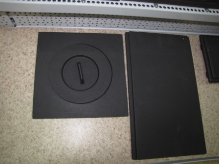

Дбрый день, уважаемые печники.
У меня на усадьбе будет возводиться русская печь. Пересмотрев кучу разной литературы, натолкнулась на такую деталь, как печная вьюшка. Зачем она нужна и в чем ее суть, печник, который будет ложить печь, объяснить не смог. Поэтому обращаюсь к вам, нужна она или нет ? И может просто не заморачиваться ?
Стоит задуматься о выборе печника.
На границе между хайлом и трубой
устанавливают вьюшку (рис. 9).
Она предназначена для того, чтобы
закрывать трубу после окончания
топки печи, а также регулировать
выход горячих газов из
горнила. В старину встречались
вьюшки, сделанные полностью из
обожженной глины, но позже их
стали отливать из чугуна. Традиционная
чугунная вьюшка состоит
из трех частей: рамки, блинка и
крышки (рис. 9, а). Если две первые
детали имели повсеместно
одинаковые названия, то крышку
всюду называли по-разному: колпаком,
противнем, нахлобучкой,
ладкой и сковородой. В отличие от
обычной печной задвижки, вьюшка
перекрывает трубу более надежно.
При закрытии трубы в
рамку сначала вставляется блинок,
а потом сверху надевается
крышка (рис. 9, б). Между крышкой
и блинком образуется воздушная
прослойка, а, как известно,
воздух — прекрасный тепло-
изолятор. Стоит вспомнить хотя
бы двойные стекла в зимних рамах
или двойные двери в погребе.
При отсутствии заводских чугунных
вьюшек, их нередко изготовляли
из листового металла.

СообщениеДобавлено: Ср 8 Январь 2014, 19:14 Ответить с цитатойВернуться к началу
Сейчас редко ставят поскольку промышленность в последние время не выпускала. Можно поставить две задвижки. Хотя Рубцовский литейный комплекс начал выпускать вьюшки, можно зайти на их сайт там есть.

СообщениеДобавлено: Чт 23 Январь 2014, 18:21 Ответить с цитатойВернуться к началу
Вьюшка хороша тем что имеет воздушную прослойку и труба после вьюшки очень герметично закрыта.И замечательный момент-после закрытия вьюшки можно вьюшечный люк открыть и проветривать избу.Еше есть вариант установки вьюшечной дверцы-она похожа на простую печную дверцу.
Если печник не знал о вьюшке то возможно он еще молод. А какие гарантии он Вам дал? Спросите как он будет арки строить?Как перекроет подпечье и подшесток?.Без опыта он не построить Вам печь.
СообщениеДобавлено: Чт 23 Январь 2014, 21:31 Ответить с цитатойВернуться к началу
Если делать строго по СНиП , то вьюшка потеряла себя как печная фурнитура
Александр Володин
Сообщения: 791
СообщениеДобавлено: Пт 24 Январь 2014, 01:10 Ответить с цитатойВернуться к началу
Перекрывать трубу и регулировать тягу задвижками удобнее, чем вьюшкой.

СообщениеДобавлено: Пн 2 Июнь 2014, 16:00 Ответить с цитатойВернуться к началу
А вот вьюка есть в наличии и плиты до борные появились.
