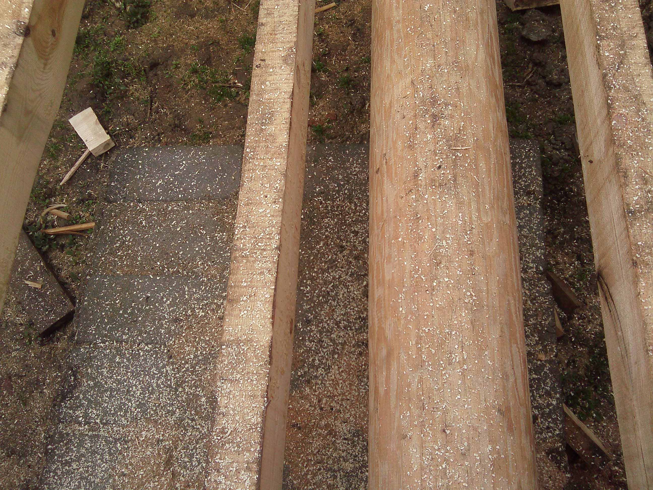

Добрый день!
Имеется фундамент под печь. Над ним проходит лага и связующее бревно. В настоящий момент делаем полы. Как правильно обойти фундамент полом и "препятствия" кирпичом? Дому 1,5 года и он конечно еще продолжает садиться.
 Размер файла:  621.57 КБ
 Просмотров:  819 раз(а)

Это вопрос общестроительный, при этом надо учитывать то, что правила запрещают пропускать(и опирать) балки через(на) фундамент печи...

Изначально это делать не надо.Теперь можно попробовать распилить лагу,затем соединить швеллером.

Вырезать и поставить дополнительные опоры под лаги-но это "епархия" строителей

садиться будет сруб дома если это сруб.Если это каменный дом то через полтора года его усадка будет минимальной как и фундамента печи. если позволяет фундамент то можно опереть на него концы лаг. т.е фундамент под печь это то же что фундамент под лаги.делалось и заливалось одновременно. Если у вас под домом глина и мелкозаглубленный фундамент то дом будет гулять, будете сами виноваты что поленились заглубить на глубину промерзания

Разбирал треснувшую печь. Причина как оказалось была в подобном Вашей конструкции фундаменте. Печь опиралась и была частично зацементирована упавшим раствором на бревно, что у Вас на фото. И весной -осенью во время подвижек почвы и фундамента дома,эта балка и развалила печь пополам.
