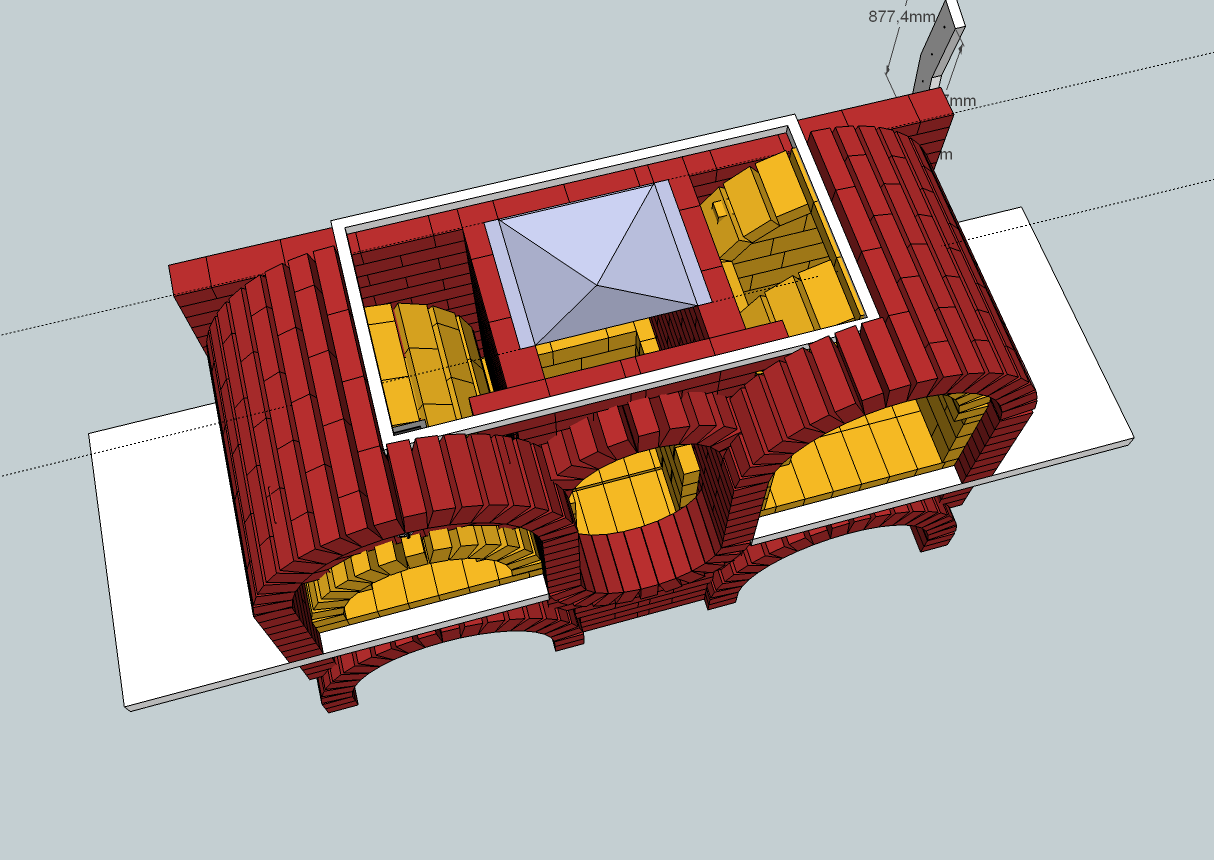

 Прошу Мастеров оценить и дать рекомендации барбекю+печь Следующая тема
ussp
Зарегистрирован: Пт 24 Август 2012, 01:29
Сообщения: 70
СообщениеДобавлено: Ср 11 Июнь 2014, 11:41 Ответить с цитатойВернуться к началу

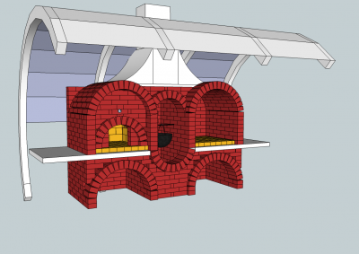

Юрьев Сергей Николаевич
 Размер файла:  142.55 КБ
 Просмотров:  853 раз(а)
кирпич-барб.zip
 Название файла:  кирпич-барб.zip
 Размер файла:  162.08 КБ
 Скачено:  330 раз(а)
Юрий Игоревич
Зарегистрирован: Чт 3 Апрель 2014, 20:23
Сообщения: 33
Регион: Киров
СообщениеДобавлено: Ср 11 Июнь 2014, 13:01 Ответить с цитатойВернуться к началу
Вас не смущает отсутствие перевязки кирпичей арки?
ussp
Сообщения: 70
СообщениеДобавлено: Ср 11 Июнь 2014, 13:06 Ответить с цитатойВернуться к началу
Перевязка арки будет. Это для скорости прорисовки...

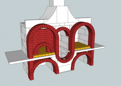

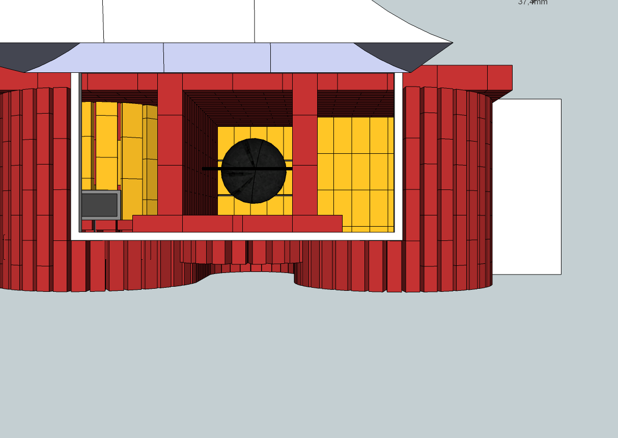

Вариант упрощенный. С использованием газобетонных плит. Как газобетон реагирует на нагрев? Нужна тотальная футеровка, или нет?
 Размер файла:  115.65 КБ
 Просмотров:  752 раз(а)
газобетон-барб.zip
 Название файла:  газобетон-барб.zip
 Размер файла:  147.44 КБ
 Скачено:  292 раз(а)
СообщениеДобавлено: Ср 11 Июнь 2014, 13:31 Ответить с цитатойВернуться к началу
Газобетон не самый лучший вариант особено верху где русская печь и мангал от высоких температур крошится как вариант дырчитый кирпич карамический двойной
ussp
Сообщения: 70
СообщениеДобавлено: Ср 11 Июнь 2014, 13:43 Ответить с цитатойВернуться к началу
А если верх ниш экранировать листом жести, бока (барбекю в зоне огня) - шамотным кирпичем?

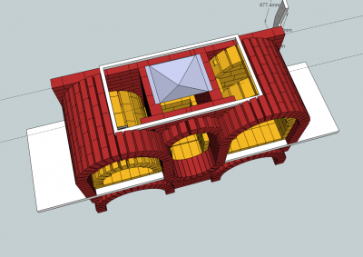

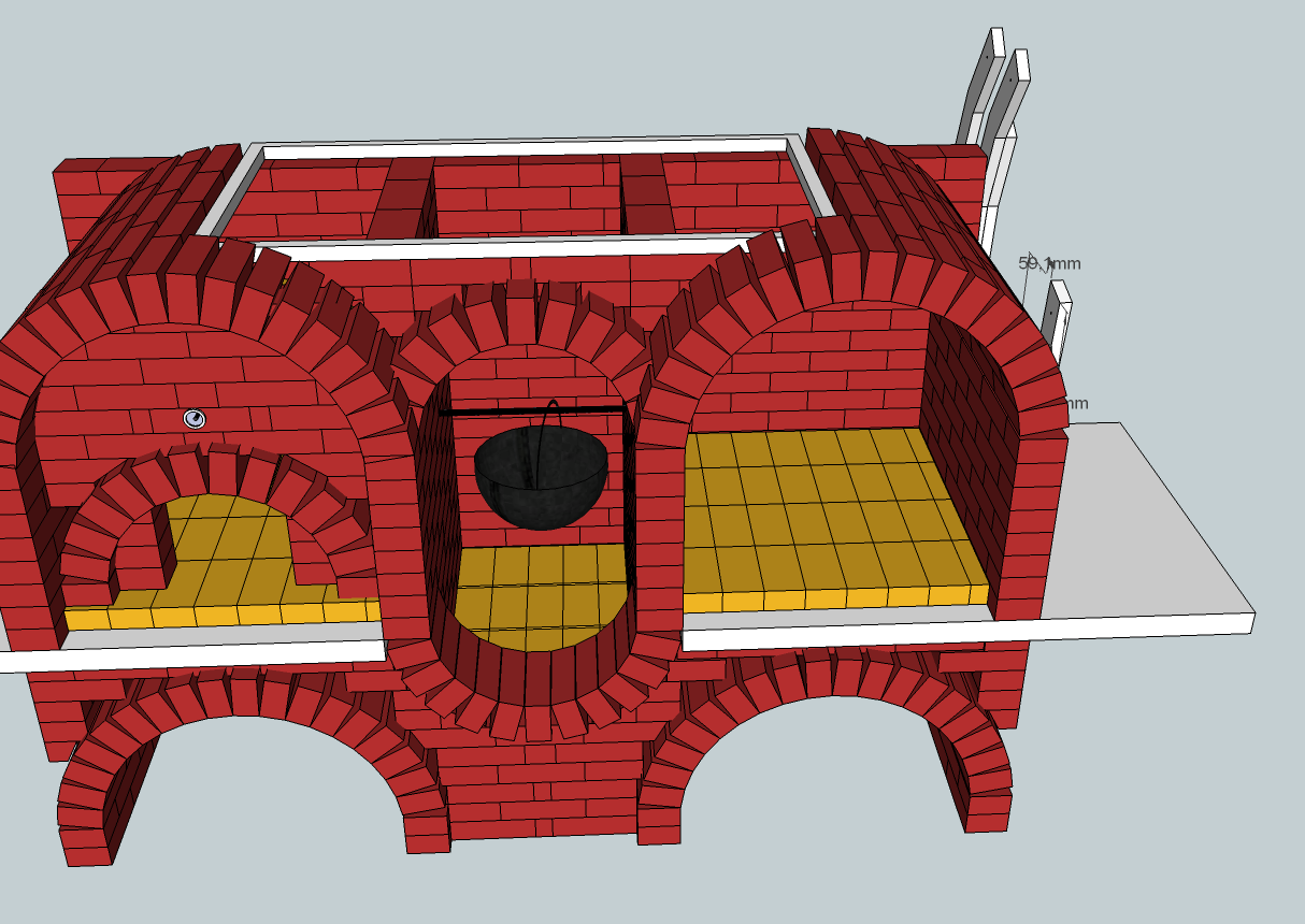

Рабочий проект... Ядро печи снаружи (в нише) предполагаю засыпать керамзитом с глиной. Снаружи - оштукатурить (кроме арок и внутренностей ниш) и покрасить белой краской.

Заманчиво собрать из газобетонных плит, отлить из жаропрочного бетона ядро печи и барбекю. Было бы оптимально по цене/трудозатратам/качеству. Но судя по обсуждению в ветке форума жаропрочных бетонов - это проблема... Была мысль использовать жаропрочную смесь для кладки шамотного кирпича (видел в строймаркете) + керамзит или вермикулит = отлить ядро... Но оказывается всё не так просто?

Подскажите, не могу понять - разведение огня под котлом планируется?
Если да, получается - средний и правый под почти дублируют друг-друга?
Если нет - средняя площадка предназначена для хранения котлов и других висячих предметов?)
Сообщения: 6689
СообщениеДобавлено: Ср 18 Июнь 2014, 13:10 Ответить с цитатойВернуться к началу
Сточки зрения технологичности изделия -полный отстой. Стенки ,которые подвержены нагреванию не должны быть несущими-они должны нести лишь декоративную функцию (облицовка). Внутри должна быть футеровка шамотом обязательно. Да и проём очага справа большой- дым мимо портала пойдёт ,а не трубу. Да и дымосборника там практически нет. Развалится сиё сооружение в первый же год эксплуатации. Дизайнерское решение отличное- это всё что там есть хорошего. Средний очаг тоже будет дымить-проём большой. Да и с однойощей трубой(каналом)- не хорошее решение. Когда будут открыты все три очага одновременно- весь дым мимо пойдёт. Нормально будет функционировать только если по отдельности все очаги топить.

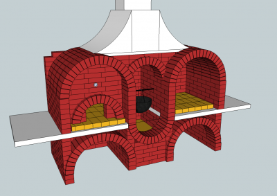

Под котлом разведение огня планируется. Средний под уже правого...
 Размер файла:  43.22 КБ
 Просмотров:  706 раз(а)
 Размер файла:  159.04 КБ
 Просмотров:  724 раз(а)
ussp
Сообщения: 70
СообщениеДобавлено: Ср 18 Июнь 2014, 18:57 Ответить с цитатойВернуться к началу
Спасибо за профессиональную критику. к сожалению, не всё понял...
Дымосборник - это что? Верхний колпак, в который выходит дым?
На какую высоту нужно делать футеровку в среднем и правом очагах?
Верх в этих очагах можно экранировать стальным листом?
Канал выхода дыма правого и среднего очага нужно сужать и ставить задвижки ? Или разделить колпак на 3 канала?
В правом очаге подразумевается мангал - металлический или из шамотного кирпича под шампуры. Конечно желательно иметь возможность сжечь дрова для образования углей.

Полностью не пригоден проект для постройки и дальнейшей эксплуатации,что бы было наверняка понятно.

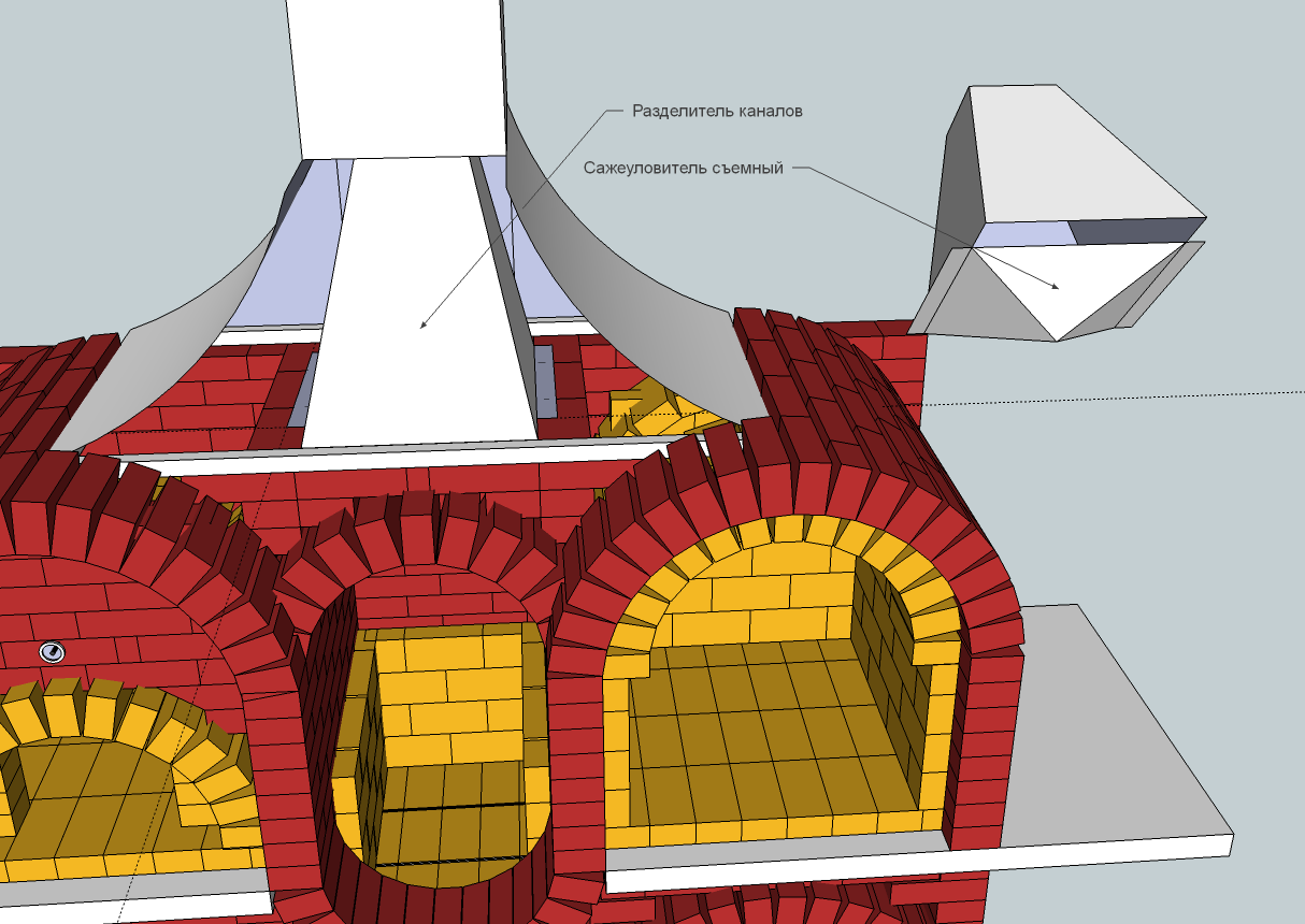

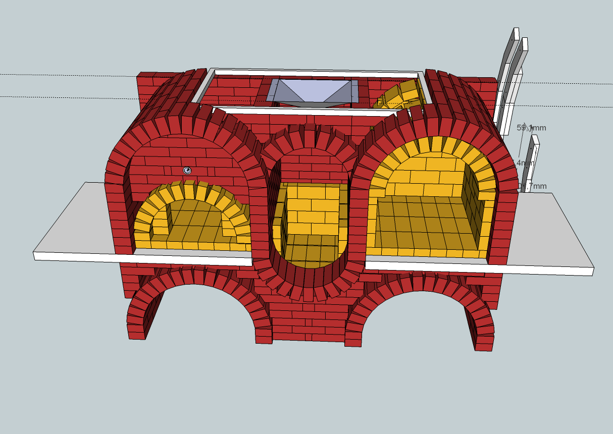

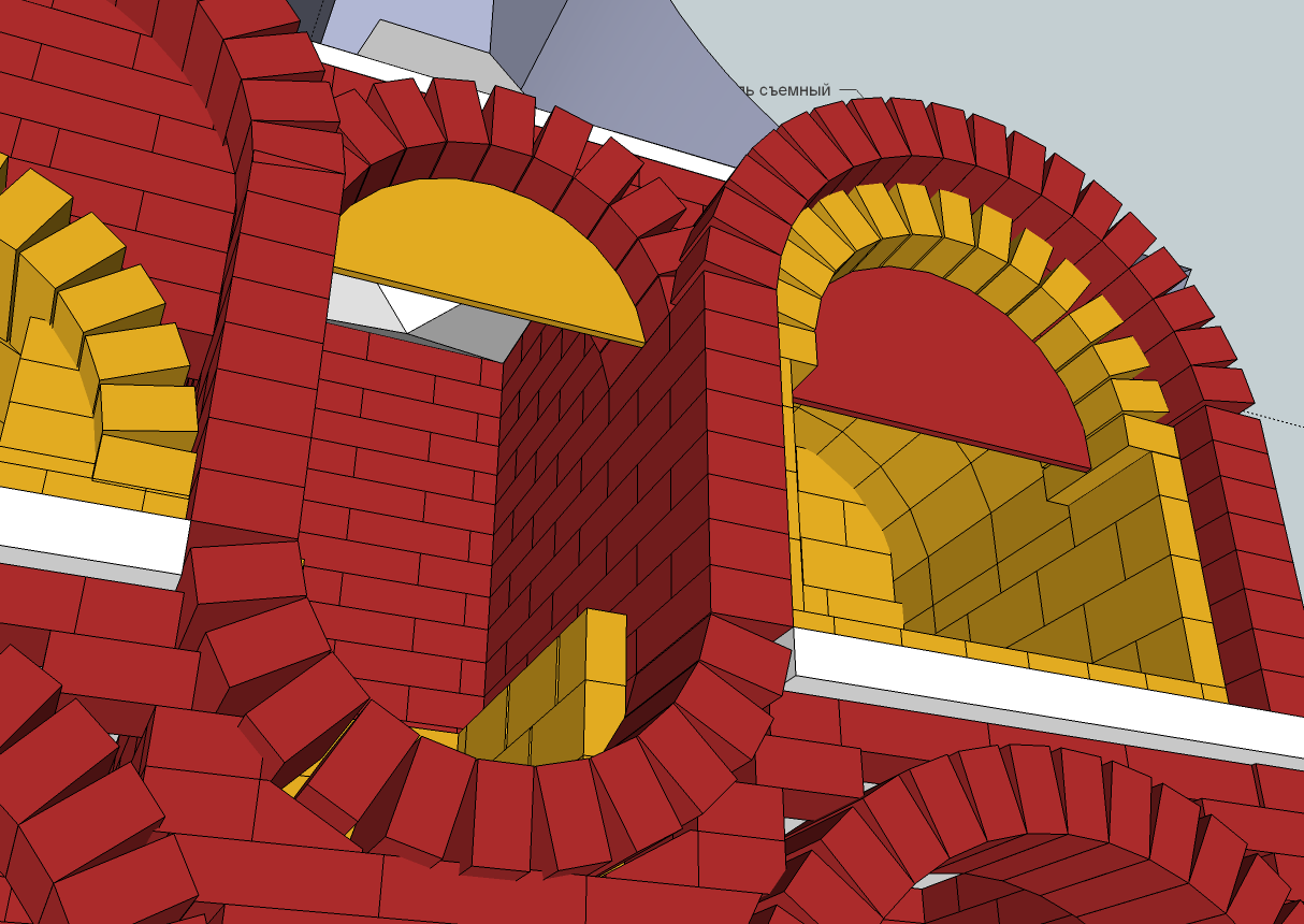

Вариант....
Я не печник, радиофизик. Проект для себя, на дачу.

Нет дымосборника на мангале,чтобы он получился надо поставить перемычку и стенку там где начинается арка. В этом случае получится(сформируется) полноценный дымосборник(камера дымовая) И в среднем очаге тоже самое.
ussp
Сообщения: 70
СообщениеДобавлено: Пт 20 Июнь 2014, 12:01 Ответить с цитатойВернуться к началу
Спасибо за рекомендации, Виктор! Может сделать перемычки из металла? И ещё идея о сажесборнике (съемном) и разделении дымовых каналов. Имеет смысл?

Если из металла какие либо конструкции делать то из нержы и двойные с негорючей теплоизоляцией.
