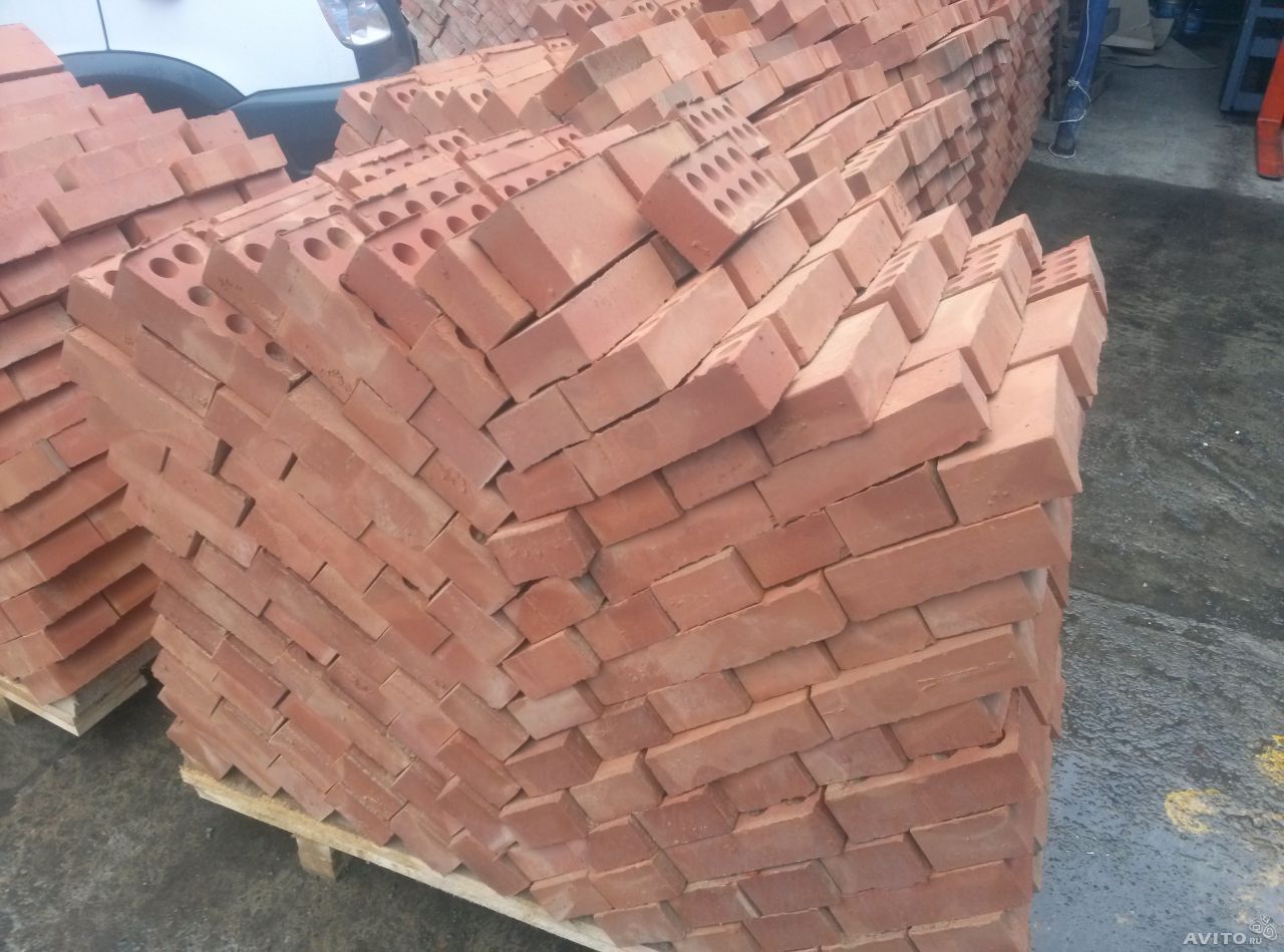

Здраствуйте. Подскажите можно ли использовать такой кирпич на дымоход?
 Размер файла:  163.26 КБ
 Просмотров:  606 раз(а)
Diman 124
Зарегистрирован: Пн 16 Июнь 2014, 19:44
Сообщения: 4
Регион: железногорск
СообщениеДобавлено: Пн 16 Июнь 2014, 20:17 Ответить с цитатойВернуться к началу
Кирпич Шарыпово М150. подскажите годен для печей?
смирнов иван
Сообщения: 1171
СообщениеДобавлено: Пн 16 Июнь 2014, 22:36 Ответить с цитатойВернуться к началу
Для печей нежелательно , максимум на трубу
Сообщения: 6755
СообщениеДобавлено: Вт 17 Июнь 2014, 05:28 Ответить с цитатойВернуться к началу
Только для лицевой кладки -без контакта с огнём и дымовыми газами.
Diman 124
Сообщения: 4
СообщениеДобавлено: Вт 17 Июнь 2014, 06:59 Ответить с цитатойВернуться к началу
А то что с одной стороны в нем углубления это не критично? А так вообще продавцы говорят что это полнотелый печной кирпич Шарыповского завода.
Говорят что выдерживает температуру до 920 гр.
Последний раз редактировалось: Diman 124 (Вт 17 Июнь 2014, 07:01), всего редактировалось 1 раз
Сообщения: 6755
СообщениеДобавлено: Вт 17 Июнь 2014, 07:01 Ответить с цитатойВернуться к началу
ВРУТ НАГЛО
Diman 124
Сообщения: 4
СообщениеДобавлено: Вт 17 Июнь 2014, 07:03 Ответить с цитатойВернуться к началу
В красноярске вообще беда с кирпичем. Значит не стоит с таким кирпичем связываться?
Серега_76
Сообщения: 174
Регион: Ярославль
СообщениеДобавлено: Вт 17 Июнь 2014, 18:54 Ответить с цитатойВернуться к началу
Кирпич учебный! Я бы не стал, или под облицовку(Штукатурку или плитку)!
СообщениеДобавлено: Пн 23 Июнь 2014, 13:14 Ответить с цитатойВернуться к началу
В поры вода попадает и кирпич рвет зимой.Только полнотелый бери.А плотно дыры забить невозможно раствором.
