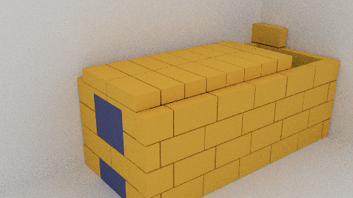

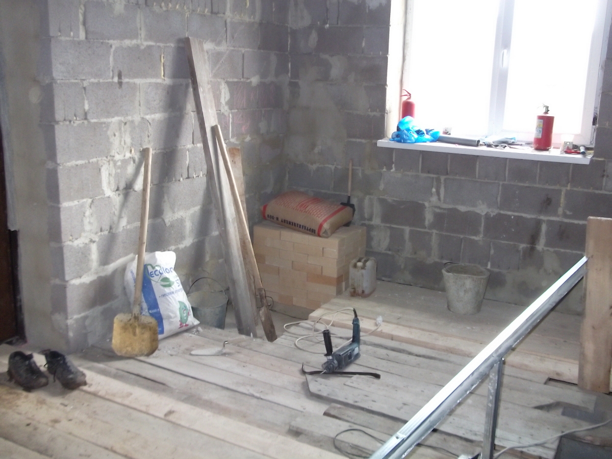

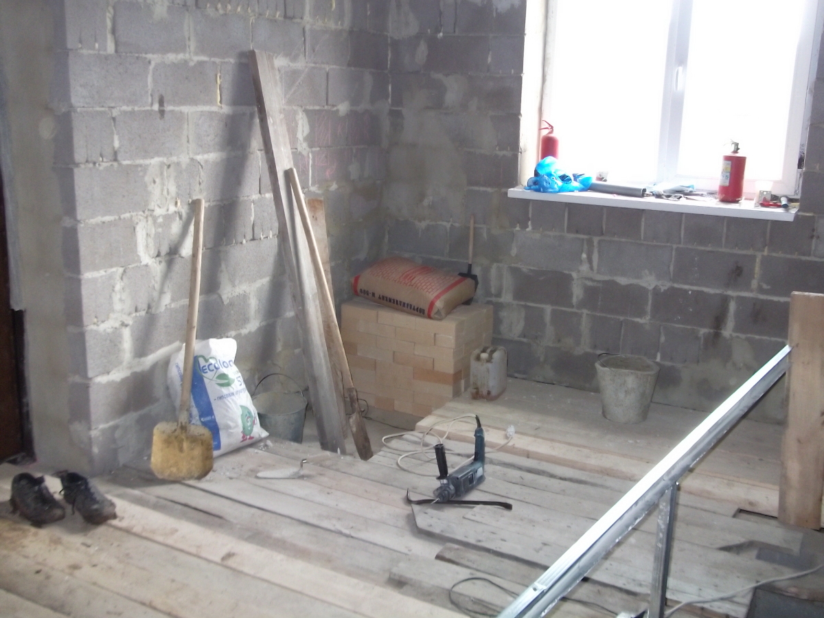

Добрый день. Собираемся строить отопительную печь с котлом для отопления жилого дома постоянного проживания. Фундамент под печь залит.
Для котла приобрели сварку, профильную трубу 40*40*3 и уголок 40*40*4. Варить котёл планируем по виду автомобильного радиатора, как раз недавно пришлось менять свой.
Топка печи.
 Размер файла:  299.14 КБ
 Просмотров:  667 раз(а)
Фундамент под печь в углу дома.
 Размер файла:  511.83 КБ
 Просмотров:  427 раз(а)

Вот нарисовал вариант котла, который планируем сделать.
Подскажите какие требования к таким котлам и как обеспечить обслуживание его?

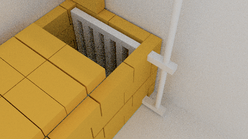

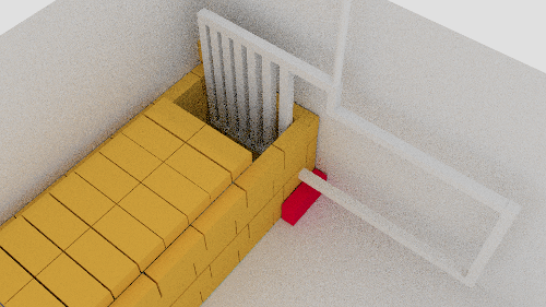

СообщениеДобавлено: Вс 22 Июнь 2014, 09:09 Ответить с цитатойВернуться к началу
Немного изменил устройство и подогнал по высоте. Удлинил трубы до места установки радиатора. Перемычку между подачей и обраткой убрал.
Вопрос ещё, в какое место устанавливать насос?
Котёл с выходом на радиатор

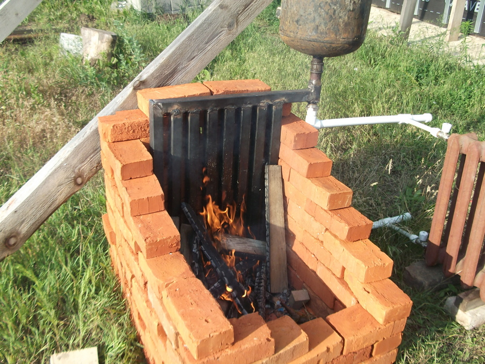

СообщениеДобавлено: Пт 27 Июнь 2014, 11:46 Ответить с цитатойВернуться к началу
Сварили регистр отопления и провели испытания.
Проверка котла
 Размер файла:  445.09 КБ
 Просмотров:  403 раз(а)

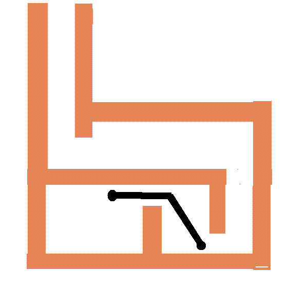

Vova-U
Сообщения: 979
СообщениеДобавлено: Пт 27 Июнь 2014, 13:09 Ответить с цитатойВернуться к началу
Не очень понятно, а как вы дымовые газы намерены в ней пустить?
Sergio
Зарегистрирован: Чт 12 Январь 2012, 22:46
Сообщения: 56
Регион: Севрюково
СообщениеДобавлено: Пт 27 Июнь 2014, 15:06 Ответить с цитатойВернуться к началу
Сначала канал до потолка, затем вниз максимально до топки, и ещё раз вверх уже в трубу. Возможно на 2м этаже ещё поворот будет.
Вогнистый Владимир
Регион: Мариуполь, Украина
СообщениеДобавлено: Пт 27 Июнь 2014, 18:17 Ответить с цитатойВернуться к началу
Сергей- ЗЛХ - обязательна. Уж сильно длинный канал. и жаль простенок- прогуливает. В него б щиток поставить. И можно увеличить -змеевик / скилет/
Печь - это душа дома!!!

СообщениеДобавлено: Пт 27 Июнь 2014, 19:03 Ответить с цитатойВернуться к началу
Цирк. насос в (по-возможности) нижнюю точку. Чтоб максимум избежать завоздушивания.
Андрей ..
Сообщения: 1175
СообщениеДобавлено: Пт 27 Июнь 2014, 19:14 Ответить с цитатойВернуться к началу
Поменять регистр, когда прогорит- проблема...Не лучше ли потратиться на этот регистр сначала, и смело ставить в печь...Нержа должна быть, и не простая, аустенитная, с маркой Вам бы тормознуть и определиться, их там много; 304, 321, 316...
Vova-U
Сообщения: 979
СообщениеДобавлено: Пт 27 Июнь 2014, 22:41 Ответить с цитатойВернуться к началу

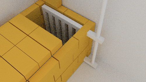

Как бы так бы котёл расположить...
 Размер файла:  5.97 КБ
 Просмотров:  6997 раз(а)

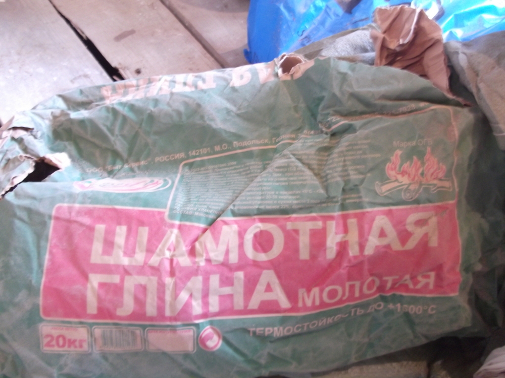

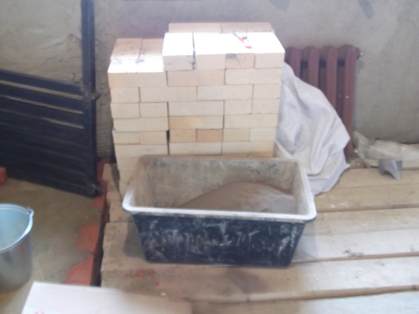

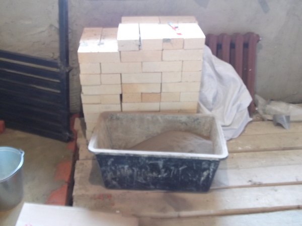

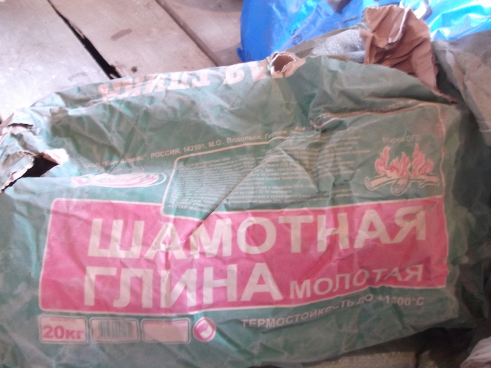

Топку уменьшим для дров в 50 см. ЗЛХ - разве не на первой картинке? Другую варить нет возможности. Сейчас уже киснет шамотная глина. После обеда начнём кладку.
Вопрос. Насколько критична толщина раствора для шамотного кирпича, им будет обкладываться только топка. На упаковке указана толщина 3мм. И первая растопка через 14 дней после выкладки печи.
Вообще, критикуйте по существу, чтобы второй раз не перекладывать.
Размачиваем глину
 Размер файла:  130.37 КБ
 Просмотров:  653 раз(а)
Шамотная глина
 Размер файла:  354.55 КБ
 Просмотров:  694 раз(а)
Sergio
Сообщения: 56
Регион: Севрюково
СообщениеДобавлено: Сб 28 Июнь 2014, 08:35 Ответить с цитатойВернуться к началу
Кирилл 74 писал(а):
В нижнюю точку - на обратку, перед печью?
