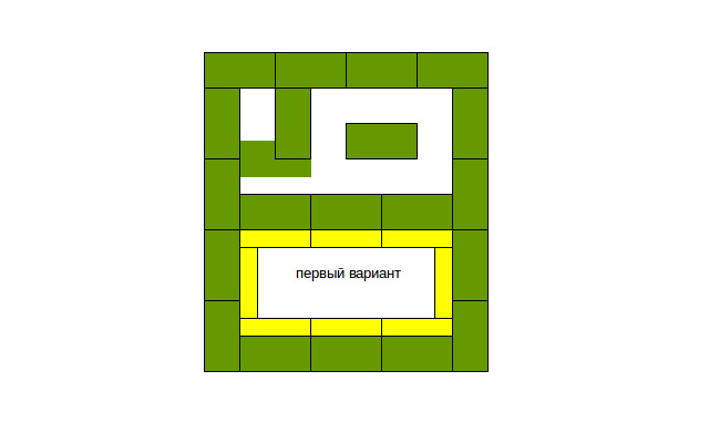

Добрый день !
Прошу помочь советом по следующей модели печи (пока принципиальная схема)
1) Не помешает ли столбик 3/4 в 1 колпаке - будет использоваться вверху колпака для удобства перекрытия.
2) Столбик не футерован. Как насчет его разрушения ?
3) Не слишком ли теплоемким получается 1 колпак - останется что-то второму ? Первый колпак планируется примерно 60-65% от общей высоты печи (общая высота 2,20 м)
4) Планирую вместо ЗЛХ прогар для улучшения растопки и догрева 2-го колпака. Пока думал из первого колпака в подъемный канал на уровне начала хайла либо на 2-3 ряда ниже. Есть ли у кого опыт по прогарам - как лучше ?
5) Топка 25*62. Планирую узкий и длинный колосник (порезанный наполовину). Не будет ли такой колосник излишне выстужать топку ?
Спасибо !

А что страшного? Вроде как все можно делать.

Тут вопрос как бы из 2-х частей состоит
Первое - футеровка и объем колпака. Изначально я не рассматривал футеровку колпака, но ясности нет - допустим в отзывах у одного человека выезжают кирпичи напротив хайла, а у другого нет. Как быть ? Вопрос.
Второе - прогар для облегчения запуска печи, а также догрев верхнего колпака (чтоб чрезмерного сажеобразования не было). Снова по одним отзывам - всё супер, а по другим - выстужается первый колпак и недогревается низ
Посему и ставлю вопросы..... Ясности нет, думаю практики поделятся своими наблюдениями

Так печки не видим...
Если от хайла до стенки расстояние в кирпич - перегреваться не должны.
Если есть ЗЛХ - и прогар не нужен.

Первым был этот вариант
По поводу ЗЛХ - скорее вопрос в догреве 2 колпака, чем в растопке

ЗЛХ ставится так, чтобы второй колпак не грелся
Первый вариант лучше - огонь не бьет в кирпичи.

Мне наоборот надо догреть второй колпак....

А какие с ним проблемы?

Да привык что вся печка теплая, верх в том числе. А по отзывам верхний всегда холоднее, в градусах 65-70 низ, 35-40 верх - как то не очень для меня лично

Ноги ниже у нас. Пол теплеет от печки. Потолок всегда теплый. Не вижу смысла.

Поэтому и жду других мнений печников - надо найти баланс между футеровкой или её отсутствием, догревом колпака через прогар и теплонакопительной мощностью первого колпака.
Короче если - несколько мнений всегда лучше

Поклал кирпичики в виртуале
Пусть печники посмотрят

Vova_U, спасибо за макет ! А вы сможете несколько разрезов положить сюда (у меня сложности с установкой Скетча пока что) ?

Интересный взгляд. Правда к моему проекту имеет очень отдаленное отношение
У вас прогар сразу из топки во второй колпак - я думал о прогаре из первого колпака во второй, и без выхода в трубу. Вот тут нужен опыт печников
Колосник прямоугольный - я хотел узкий резанный в 40 см где то длинной
Объем первого колпака в вашем решении примерно в 2 раза меньше моего по проекту
Понравилась идея футеровки угла

прогар -- некоторый заменитель задвижки летнего хода -- помогает сразу прогреть трубу
Если будет лишним, можно сверху кусок жести положить и закрыть его
В принципе в ПМЖ он вряд ли нужен, разве что окажется что труба хронически недогревается
