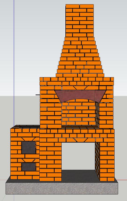

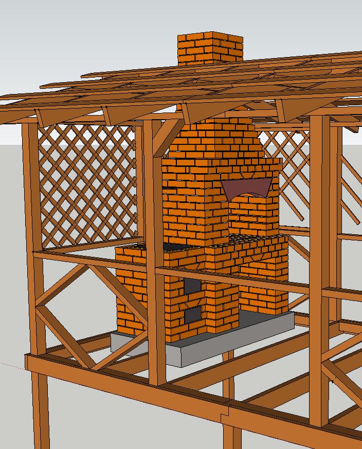

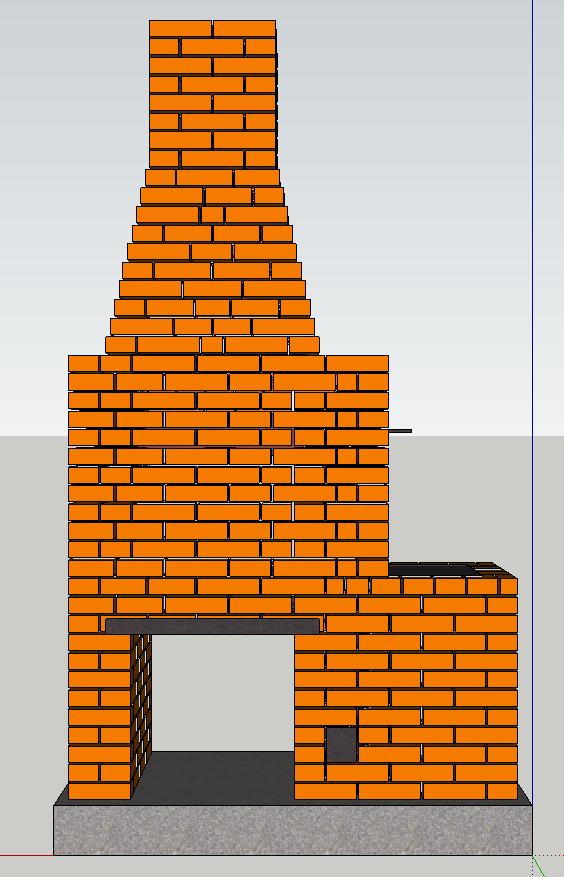

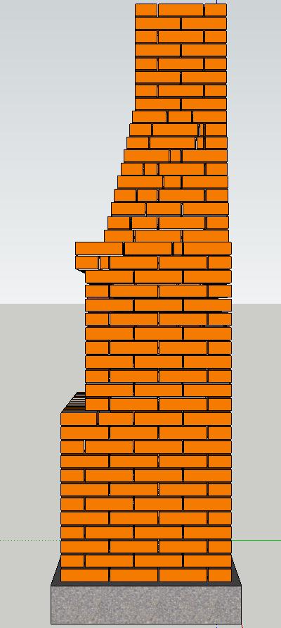

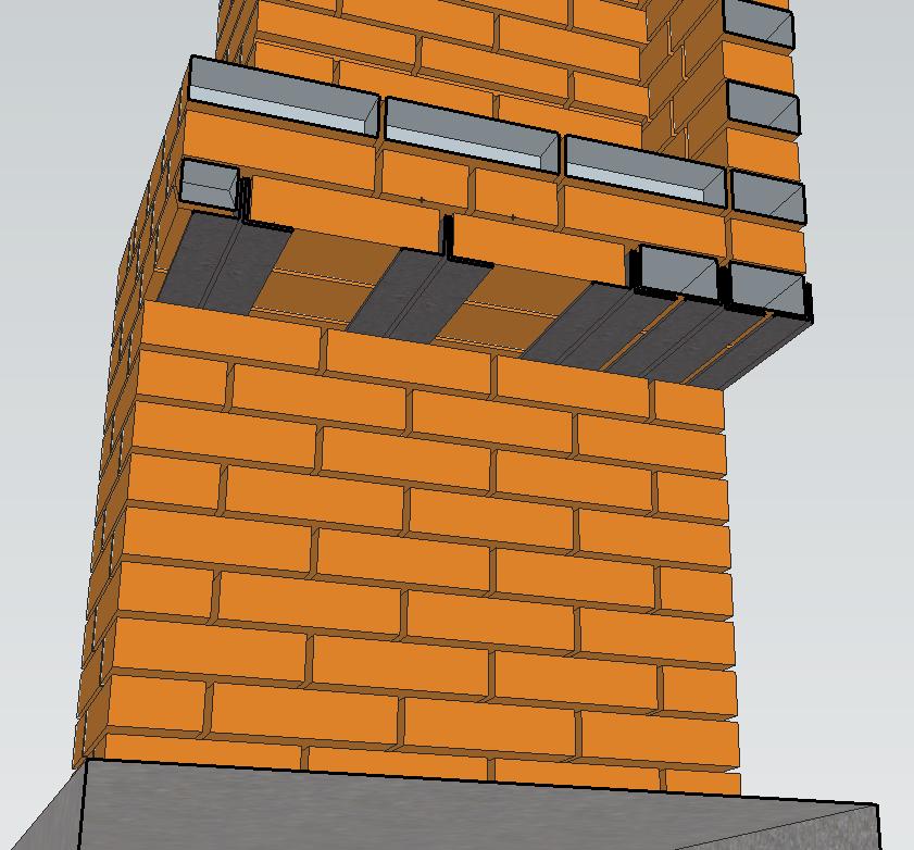

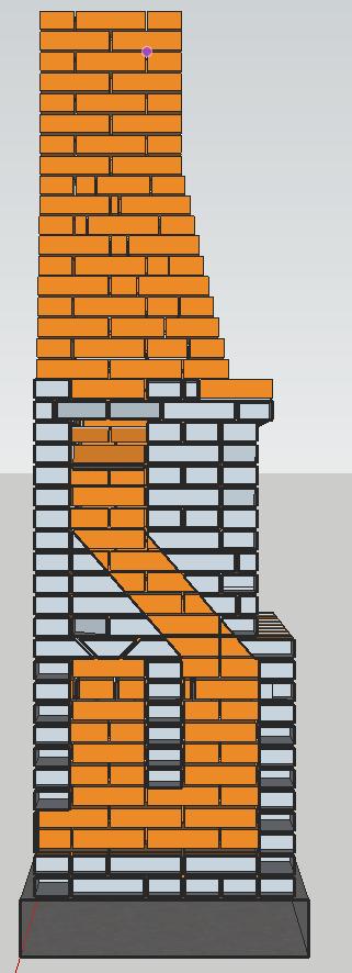

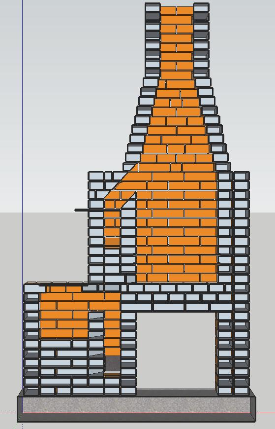

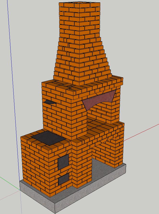

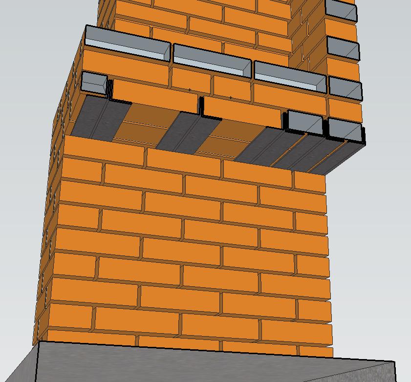

Уважаемые мастера!
Выношу на Ваш суд проект сверхбюджетной барбекю с печкой. Сооружение планирую сложить в открытой беседке 5х3. Мучают некоторые вопросы.
Рабочий ли проект, не будет ли дымить печь?
Какой размер плиты оптимален (правильный, разумный) для данной печи, а также какой максимальный и минимальный размер плиты допустим? Можно ли заводить плиту под боковую стенку портала?
Выдержит ли перекрытие пода на уголках на 63 всю конструкцию? Или без вариантов класть кирпичную стенку. С задней стороны барбекю на уровне дровяника в беседке планирую сделать дверцу, чтобы не обходить всю беседку с дровами, а сразу класть с поленницы в дровяник.
Возможно, ли установить простую (узкую) задвижку?
Если есть косяки с вниманием прислушаюсь к любой критике и постараюсь исправить. Класть буду в первый раз, самостоятельно. Красный полнотелый кирпич М150.
Извиняйте, что отрываю от дел, в столь важное для Вас время.

Уважаемые, кто в теме, подскажите плиз, задвижка ЗВ-6 подойдет для установки в данном проекте? Оказывается ЗВ-5, которая по идее должна быть установлена, почему то не выпускается, а у ЗВ-6 ширина "окна" 205 мм, когда надо 250 мм. Получается, что сечение дымохода при полностью открытой задвижке, будет несколько меньше. Или это как то по другому решается?
p.s. На выходных приступаю к 12 ряду.
Сообщения: 6820
СообщениеДобавлено: Пт 8 Август 2014, 11:30 Ответить с цитатойВернуться к началу
Шибер ставьте. Либо есть в продаже финские задвижки 300х300мм

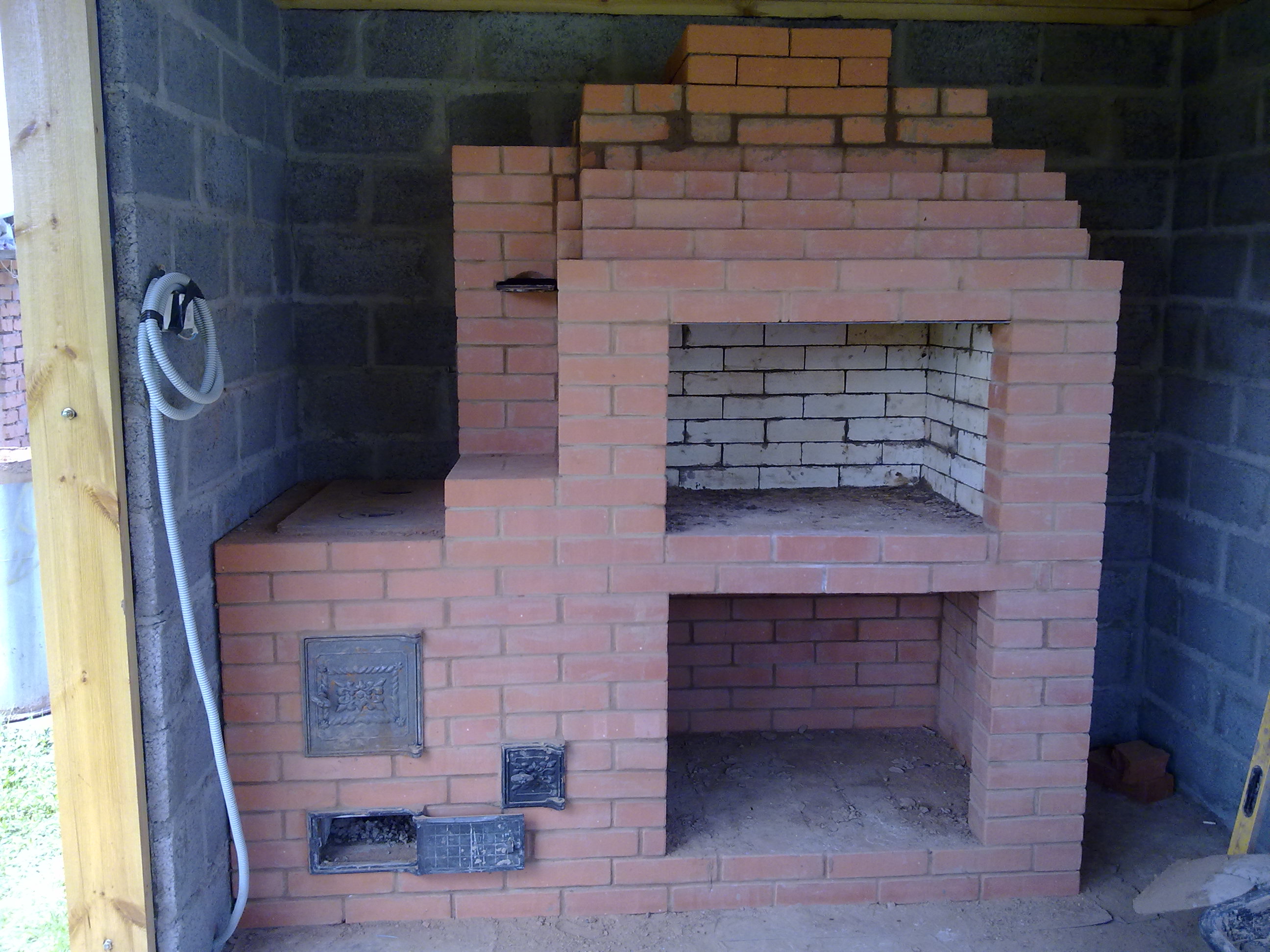

Скажите пожалуйста, как проект - получилось? если можно фотки в реале.
и еще вопрос -сколько нужно материала? Сам хочу построить такой себе в саду.
Andynav
Зарегистрирован: Пт 30 Май 2014, 04:33
Сообщения: 13
Регион: Красноярск
СообщениеДобавлено: Ср 20 Август 2014, 14:55 Ответить с цитатойВернуться к началу

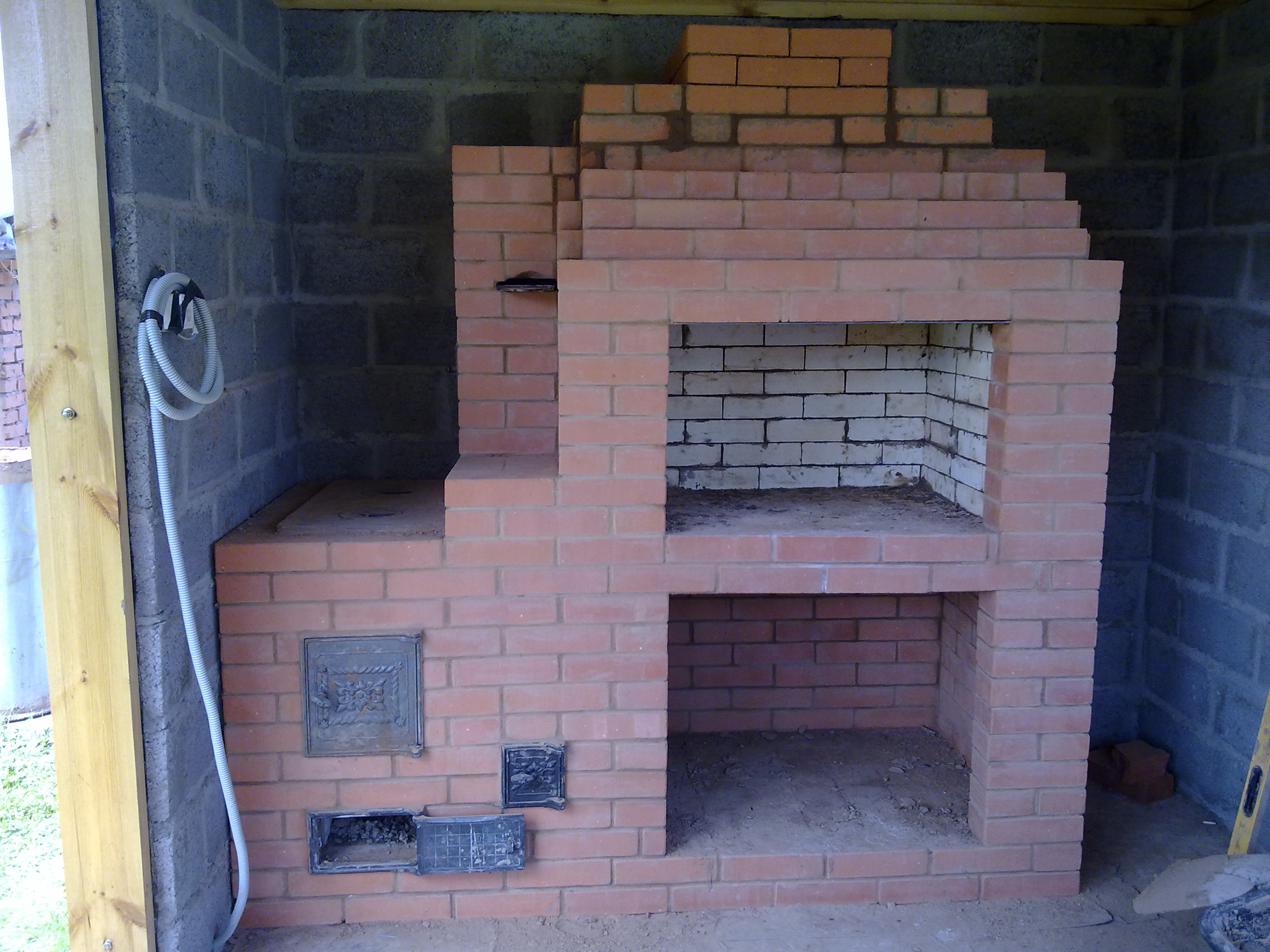

Проект в стадии миттельшпиля Smile
Как то все не быстро, получается, учитывая, что в основном кладу в выходные дни. Редко когда на неделе. Плюс - мой первый опыт.
В целом и общем (косяков хватает), пока все устраивает. Для меня главное - функционал, а красивости на втором месте. До уважаемых мастеров, их шедевров, как до Луны. Sad
Но велико было желание. Самому. Плюс - помогают сыновья, какой никакой а опыт. Беседку же освоили и барбекю поставим.
Кирпича взял 2 поддона - по 390 шт., думал что хватит, надо около 760 шт., (плюс минус от высоты трубы), но много некондиции. В оконцовке планирую докупить по факту. Прилагаю фото чего достиг на сегодня. Порядовка есть в проекте.
Ну и издалека:
Как то так.
Сообщения: 6820
СообщениеДобавлено: Чт 21 Август 2014, 06:19 Ответить с цитатойВернуться к началу
Andynav писал(а):
Проект в стадии миттельшпиля Порядовка есть в проекте.
Порядовка это изделия? Проект далёк от очень от печных технологий.

подскажи пожалуйста какой делал фундамент?
Andynav
Сообщения: 13
Регион: Красноярск
СообщениеДобавлено: Чт 21 Август 2014, 16:04 Ответить с цитатойВернуться к началу
Порядовка - это взаимное расположение кирпичей на каждом ряду, начиная с первого ряда.
Показано в файле созданном в программе Google SketchUp, во втором посте этой темы.

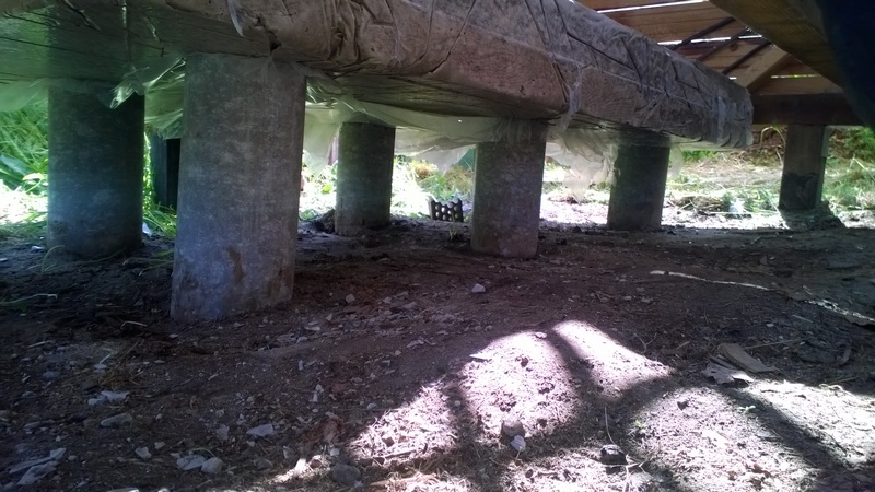

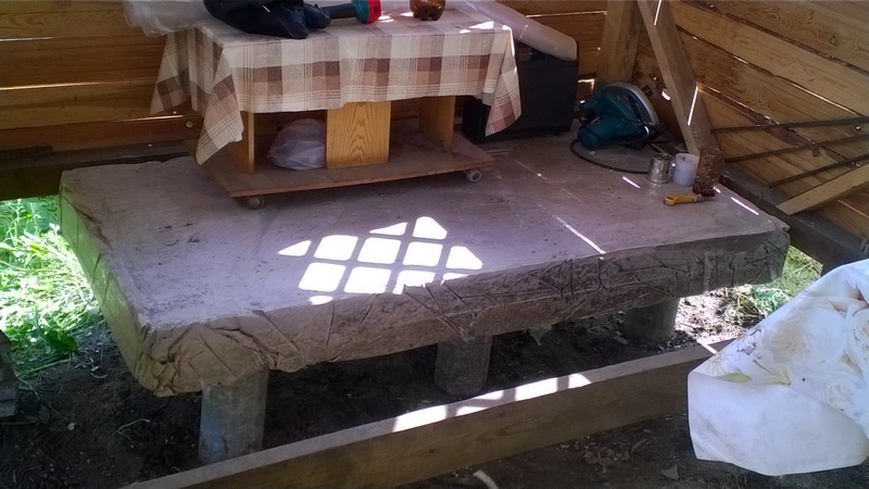

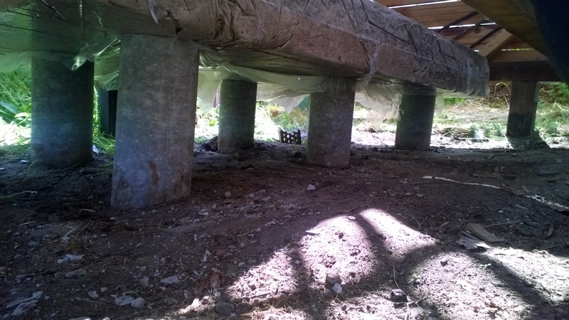

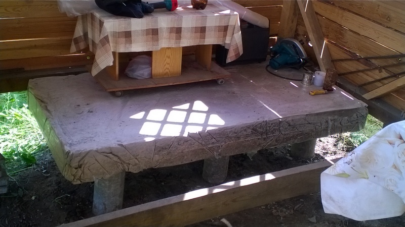

Фундамент - 6 армированных столбов 1,8 метра (асбоцементная труба на 150 мм, залитая бетоном) с «башмаком» на 200 мм. Сверху армированная плита 2000х1000х200. Пруток на 10 с шагом 150, 2 ряда.

Сообщения: 6820
СообщениеДобавлено: Пт 22 Август 2014, 06:10 Ответить с цитатойВернуться к началу
Чё меня " лечишь"-Проект технологически неправильный(Считаете что мне неизвестно что такое порядовки?). Даже названия слоёв с грамматическими ошибками написаны,не говоря о конструктиве вообще.
