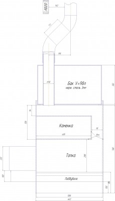

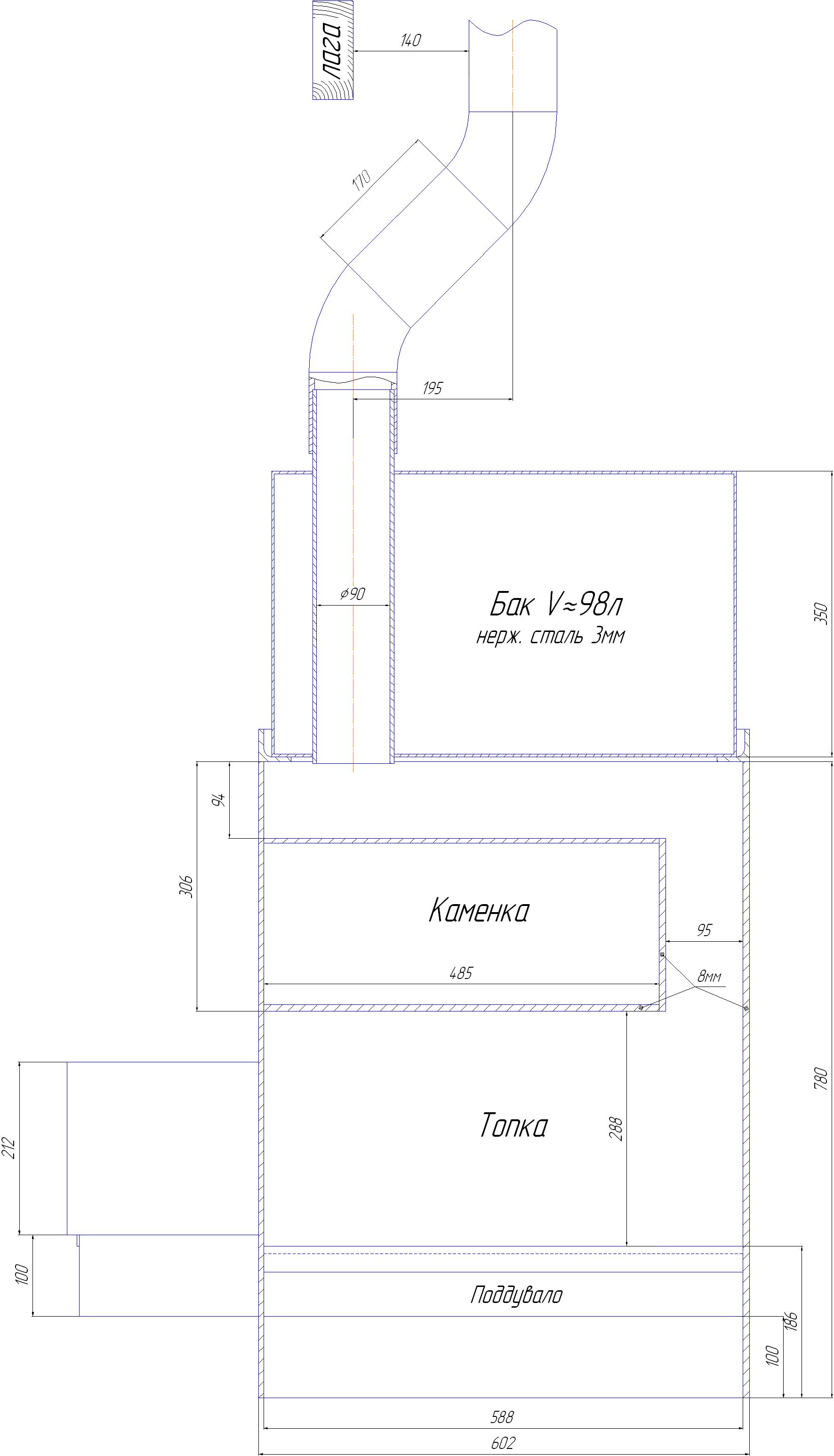

Здравствуйте, уважаемые специалисты. Построили с отцом баню, я взял на себя изготовление печи. Изготовил саму печь из рифлёнки толщиной 6мм, кроме 3-х стенок (на чертеже), там 8мм. Ширина печи - 502мм. Бак съёмный, держится в рамке из уголков, выполнил из нержавейки, вварил в неё нержавеющую (естественно) трубу диаметром 102мм, на неё одевается колено, состоящее из 2-х нерж. полуотводов и вставыша, чтобы обогнуть поперечную лагу потолка. Далее вверх находится сэндвич-труба.
Проблема в том, что при топке печь дымит через топку, а чтобы не дымила - дверцу поддувала приходится практически полностью закрыть, следовательно дрова там не горят, а тлеют.
Труба над коньком бани возвышена примерно на 800мм, пробывал надставлять 2-метровую трубу - тяга не пришла.
Как на Ваш взгляд, это связано с конструкцией печи или ещё с чем? Очень бы не хотелось перестраивать полбани.

Диаметр нерж. трубы мал.

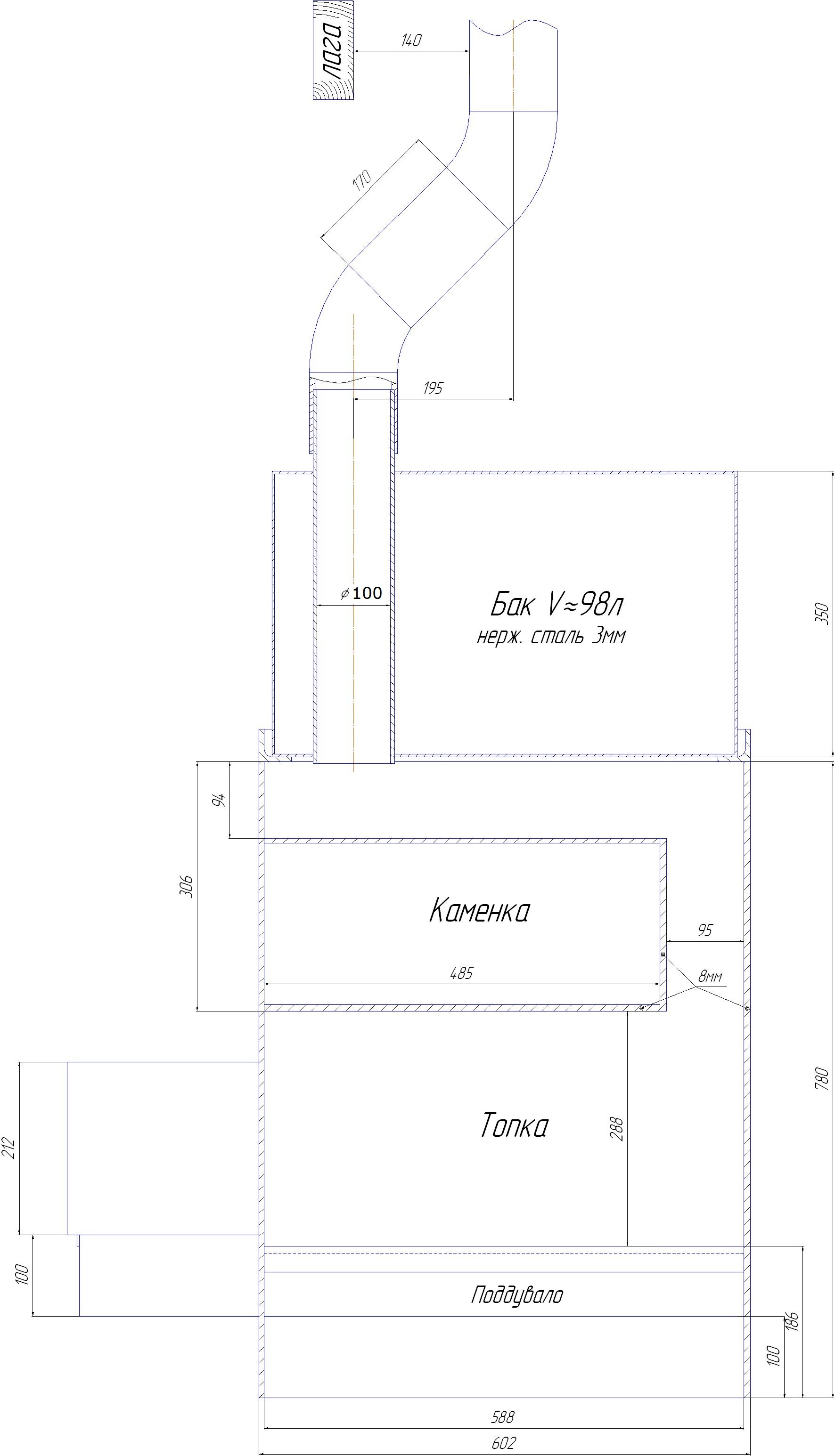

Перемерил диаметр выходной трубы: 108 по-наружи, т.е. Ду100. Диаметр сэндвич-трубы 108мм. Всё-равно мало? Кстати, баня стоит напротив дома (метра 4,5), и дым из дымохода постоянно стелится между баней и домом. Могут там вихри быть какие-нибудь?

Настолько мал, что печь дымит.
СообщениеДобавлено: Чт 3 Июль 2014, 19:59 Ответить с цитатойВернуться к началу
Сурово... От 150 диаметр.
Сообщения: 6018
СообщениеДобавлено: Чт 3 Июль 2014, 22:14 Ответить с цитатойВернуться к началу
Smile так ведь главная то суперзадача выполнена Razz - она ж не гудит Cool
А опрокидывание тяги Very Happy - так это лишь "довесок" Confused и с ним также прийдётся "разбираться"...
УСПЕХОВ!!!

Диаметр конечно мал, как уже сказали и это не обсуждается. Но есть и ещё один момент - самоварный бак. Если будете затапливать печь с водой в баке, то и при большем диаметре трубы будете "хлебать" дым
СообщениеДобавлено: Чт 3 Июль 2014, 23:10 Ответить с цитатойВернуться к началу
Бак то здесь причём?
Игорь 2
Сообщения: 1006
СообщениеДобавлено: Пт 4 Июль 2014, 09:03 Ответить с цитатойВернуться к началу
А что непонятно? При растопке чуть тёплые газы "ударяются" о холодное дно бака и пытаются протолкнуться в трубу, которая тоже в воде... - дальше рассказывать или теперь понятно?

Ребят, только что с дачи. Проблема почти решилась уменьшением объёма топочной камеры путём закладывания одной из стенок кирпичём (6 штук). Теперь горит намного уверенней.
СообщениеДобавлено: Вс 6 Июль 2014, 20:11 Ответить с цитатойВернуться к началу
Если заложите(на ребро) обе боковые стенки и заднюю(лучше шамотным кирпичём), дымить совсем может перестать.
