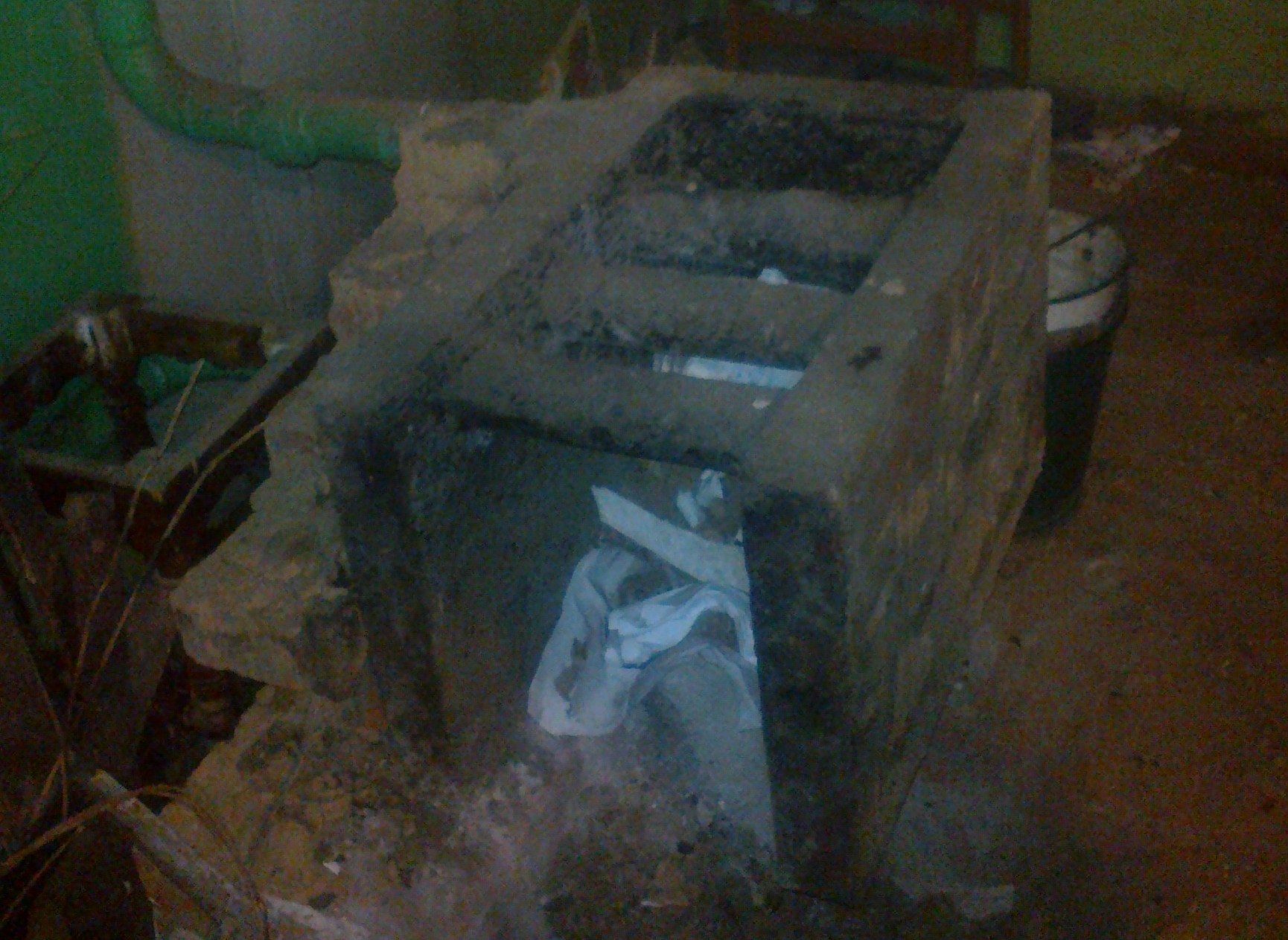

Разве можно в таком "холодильнике" Что-то нормально сжечь? Даже бумага не сгорела Very Happy

Нет. Кто-то имеет и даже советует...
Но понятно что температура в топке будет не оптимальная для полного сгорания... как бы...
Скелет практикуют обычно прямо в топке, т.е. отъём тепла только наполовину (в сравнении с обычной топкой)
Кузнецов ставит котёл в первый опускной. Сейчас на меня местные прозелиты накинутся, но имхо -- производительность такого котла мала, а засаживание велико.
ИМХО
Т.е. в идеале котёл должен омываться огнём, чтобы постепенно сажа на нём всё-таки сгорала, но совсем задавливать процесс сгорания не должен

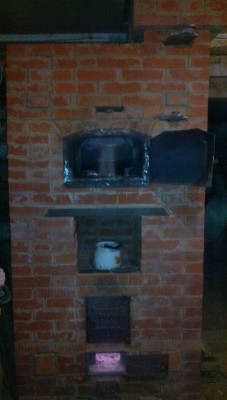

Слава Богу,закончилась моя Эпопея с печкой! Спасибо всем форумчанам за неоценимую помощь! Повинуясь мнению большинства решил задачу с котлом затеяв утепление заодно с ремонтом дома.котел в печь не внедрял.решил ставить отдельный электрический котел который будет подогревать и держать в доме постоянную температуру. Саму печь сделал 4.5 на 3.5 кирпича.С плитой и Хлебной камерой.дверь Хлебной камеры самодельная,негерметичная но пока дыма не наблюдается.Горение просто завораживает-ярко белое пламя на режиме и синее пламя из "Ракетного" дожигателя наблюдается в хлебной камере.Из-за того что пришлось из-за плиты приподнять ХК второй колпак отсутствует есть всего некоторое пространство где собираются газы из двух боковых колпаков.Вопреки опасениям газы уходят не слишком горячие.когда на режиме лез на крышу то убедился что можно свободно руку засовывать в трубу без риска обжечься-дым совершенно прозрачный и теплый.Печь греется достаточно долго около трех часов.расход дров пока не замерял. на глаз килограмм 15-18. Только не очень аккуратно получилось.заляпано.а штукатурить не охота.как можно придать видок сему "Организму"))?

Спасибо,и у меня была идейка с покраской толь останавливает вероятная вонь от нагретой краски. и еще: Печь замечательно регулируется поддувальной дверцей но очень не любит когда регулирую задвижкой. Такая попытка увеличить время горения дров не катит.Сбивается с ракетного режина и появляется дымок из Хк и в топливнике.Но собенно красиво горит при полностью открытой поддувальной дверце! Просто марево! И выжечь сажу в ХК получается только так.Может лучше все время топить при таком режиме?Ведь если и сокращается время горения дров зато и температура их горения повышается? Что скажете? У печи футерован топливник,полностью шамотные ракета и ХК.должно же выдержать хоть три года?

Пока сильных холодов не было но и утепление с ремонтом не закончено.вот в морозы 10-12 градусов что были 10 дней назад температура за сутки опустилась с 20 до 18 в самой холодной комнате.У печки было теплее где-то 28 при растопке и 20-22 через сутки. До полного нагрева печь пока не топили-сушим. Две закладки по 7-8 кг горят 2-3 часа.прогревается низ с 5 кирпича по перекрытие колпаков.рука терпит.зад печи прогревается позже .даже через сутки у печи ощущается тепло.шамот в топивнике еще очень теплый. ХК работает и так хорошо.стоит открыть поддувальную дверцу на полную за 15-20 минут выгорает большая часть сажи.Гуся пока не запекали но две курицы запеклись что любо глядеть!даже белое мясцо грудинки тает во рту! А запах-не передаваем!

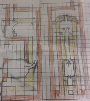

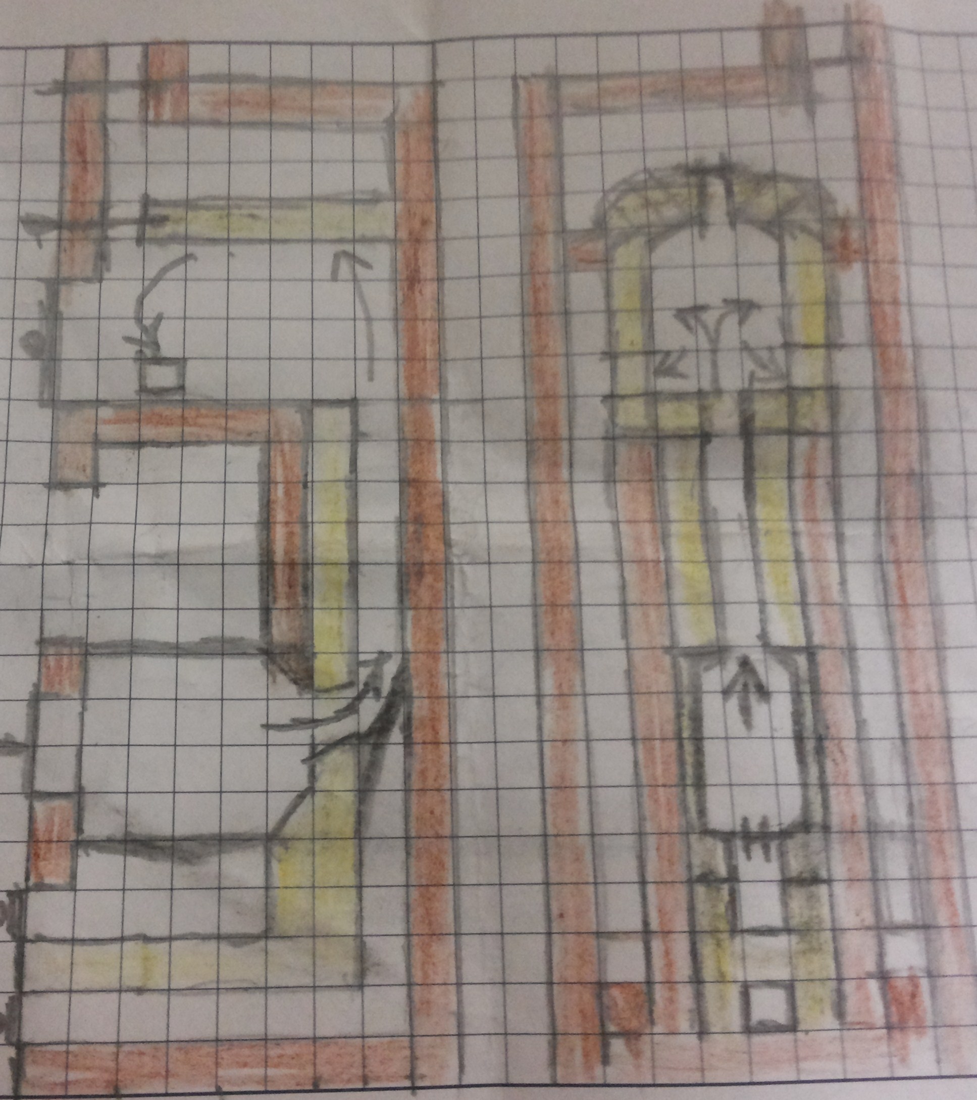

Нет ли у Вас желания, в качестве благодарности за "неоценимую помощь", показать внутреннее устройство печи(фото или схемку)?

Шуре с благодарностью! ))))

Схема что приведена выше условна и в ней не указаны подвертки и прогары.без них печь работать будет хуже. Я пробовал закрыть прогары,печь стала дымить на старте,Следы дыма над топочной дверцей на фото выше-результат этого эксперимента.

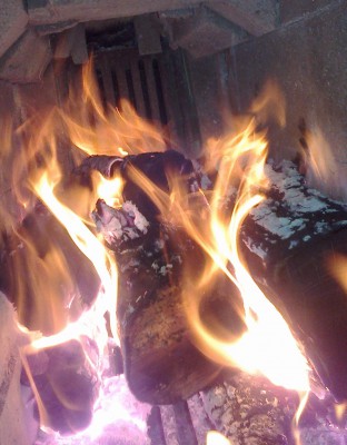

решил устроить небольшой экзамен своей печке. затопил сырыми березовыми дровами.Горят ! Smile
