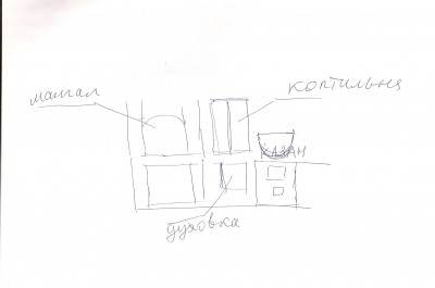

Возможно ли использование печи казана для духовки и коптильни?
возможен ли такой вариант?

РУССКУЮ ПЕЧЬ ДЕЛАЙ ОНА ВСЕ ДЕЛАЕТ. За пытливость и желание знать пятерка как в шкоге а за черчение двойка.

ну Наиль, ну молодец, прям строгий учитель, отчитал как школьника...,
Почему нет? конечно можно, рисунок составлен правильно, важно правильно еще и сложить.

можно ли использовать для кладки печи под казан песчано глиняный раствор?

Только его и можно, если у вас крыша над комплексом предусмотрена проектом.
Если под открытым небом планируете оставлять - вот там уже мастики, клеи или хитрые растворы понадобятся, и то - без гарантии сохранности (отсутствия появления трещин) кладки.
И на всякий случай, для ещё большей живучести - требуй у печника, что б хотя бы топка была двухконтурной, во избежании распирания стенок нагревшимся ядром.
Ну а раз уж понесло на советы, спроси у печника ДО покупки материалов - не собирается ли он тебе случайно топку и основной массив комплекса из одинакового кирпича делать?
Если собирается - имеет смысл поискать другого мастера, если с выбором работяг напряг - дать ЦУ имеющемуся, что бы топку под казаном клал из огнеупорного кирпича, и, по возможности, им же футеровал (облицевал) топку мангала внутри, хоть в четверть кирпича, без перевязки с обычным кирпичём.
