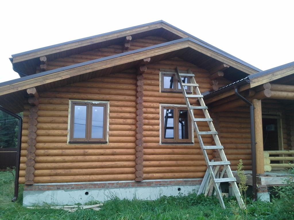

СообщениеДобавлено: Чт 24 Июль 2014, 10:26 Ответить с цитатойВернуться к началу
Фото там, где будет выходить труба.

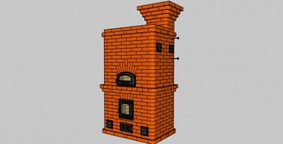

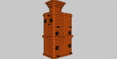

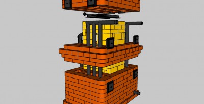

Александр Володин
Сообщения: 791
СообщениеДобавлено: Вс 27 Июль 2014, 13:50 Ответить с цитатойВернуться к началу
Посмотрел план дома и сказал себе: ёлы-палы! Т.е. обнаружил, что расположение печи одно из самых неудачных: у наружной стены, а греть она может только одну комнату. Получается, что пока не проведут газ, придётся ютиться в этой комнате или что-то мудрить. Напрашивается вариант: не просто печь, а печь-котёл с водяным контуром, тем более, что водяная система всё равно будет, просто нагреваться она может не только от электрокотла, но одновременно и от печи, подключенной к той же системе.
А что строить сначала, что потом, это не проблема, всё решаемо, делайте по обстоятельствам. Если нет возможности начать кладку печи (спешка тут неуместна), начинайте отделку, накрыть полы каким-нибудь целофаном, а, чтобы он не продырявился, положить на него ДВП, не сложно.
