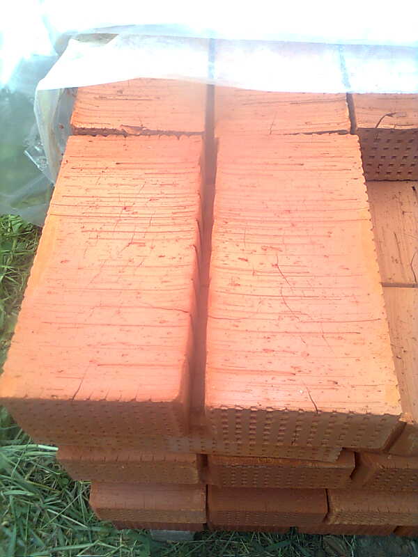

 Такой кирпич можно под штукатурку? Следующая тема
СообщениеДобавлено: Ср 23 Июль 2014, 10:28 Ответить с цитатойВернуться к началу

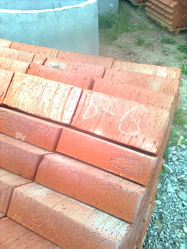

Вот такой кирпич есть недалеко. Если планировать отделку под штукатурку, то пойдёт?
Гладкий уже подальше надо искать.

СообщениеДобавлено: Ср 23 Июль 2014, 10:52 Ответить с цитатойВернуться к началу
дайте вид на "постель"
СообщениеДобавлено: Ср 23 Июль 2014, 11:49 Ответить с цитатойВернуться к началу

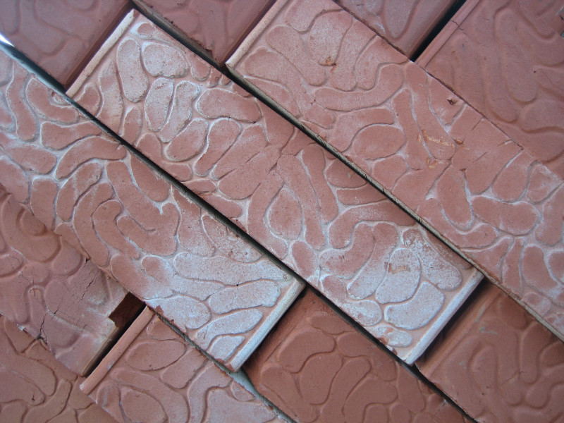

Андрей_Алексеевич, я не за сам кирпич, а именно за штукатурку. Как она потом, ляжет?
К нам возят только местных заводов, Чайковский (на фото с интернета), Березниковский. Хотел в эти выходные завезти, вот и пытаюсь понять, а что брать. Поеду, в руках подержу. Если черепашка получше, то как она потом со штукатуркой, дружить будет? Такой под расшивку замаешся ухаживать.

СообщениеДобавлено: Ср 23 Июль 2014, 22:11 Ответить с цитатойВернуться к началу
Берите чайковский - он по размерам и геометрии довольно не плохой, по прочности и качеству тоже норм, если рассматривать М200, конечно. А сам рисунок "короед" отваливается, если постучать ;).

СообщениеДобавлено: Пт 25 Июль 2014, 12:49 Ответить с цитатойВернуться к началу
Юрий Игоревич, что-то я М200 не нашёл на сайте Чайковского завода. Только М150. Заказывать? Так-то на сторойбазе только М125. А Кирово-Чепецкий только из Перми, уже там за 45 рубликов да привезти.

СообщениеДобавлено: Пт 25 Июль 2014, 20:33 Ответить с цитатойВернуться к началу
Помню, что 2 года назад брал м200. 125 и 150 не есть хорошо для печи, если совсем туго с кирпичем, то хотя бы м175 брать. Но на свой страх и риск, в руках подержать надо, посмотреть на трещины и геометрию. У меня тогда тоже ситуация была, что нужного кирпича в наличии не было и пришлось чайковский брать - единственный, который меня устроил из представленного на базе...

СообщениеДобавлено: Чт 31 Июль 2014, 09:46 Ответить с цитатойВернуться к началу

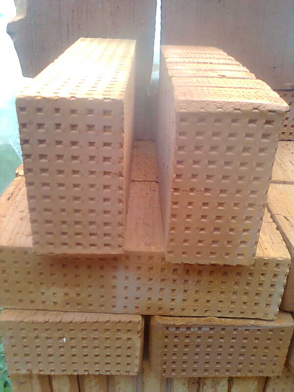

Вот сьездил, глянул Чайковский. Жалко, что нет даже М175. Кстати, и Березниковского М200 нет. Выпуск следующей партия полнотелки только на конец сентября, придётся брать М175.
Чайковский М125 вид на постель

СообщениеДобавлено: Вт 5 Август 2014, 06:28 Ответить с цитатойВернуться к началу

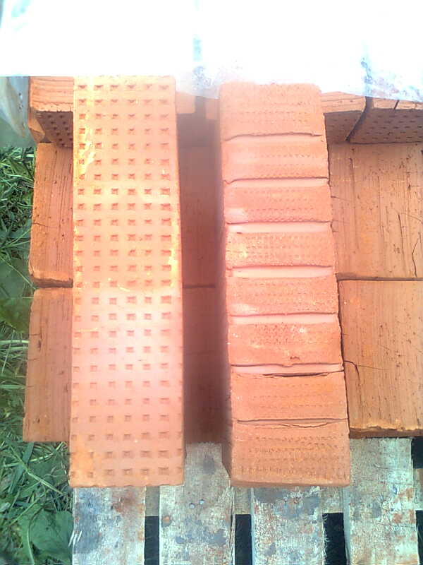

Вот от Меакира М175. Если под штукатурку, как считаете?
 Размер файла:  49.13 КБ
 Просмотров:  667 раз(а)

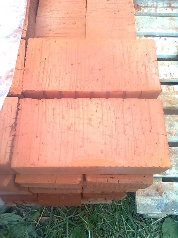

СообщениеДобавлено: Вт 5 Август 2014, 06:29 Ответить с цитатойВернуться к началу
ещё
 Размер файла:  54.05 КБ

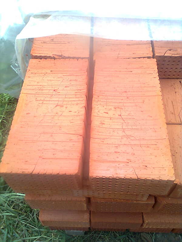

СообщениеДобавлено: Вт 5 Август 2014, 06:30 Ответить с цитатойВернуться к началу
ещё
 Размер файла:  54.07 КБ
