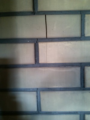

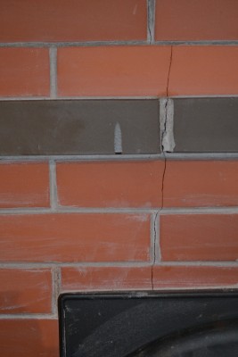

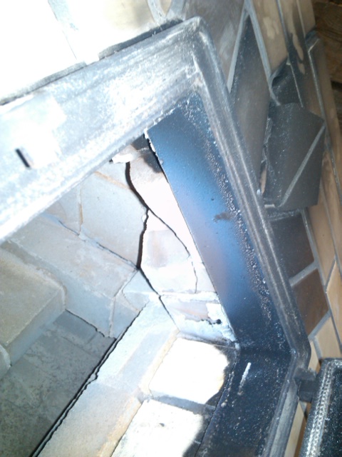

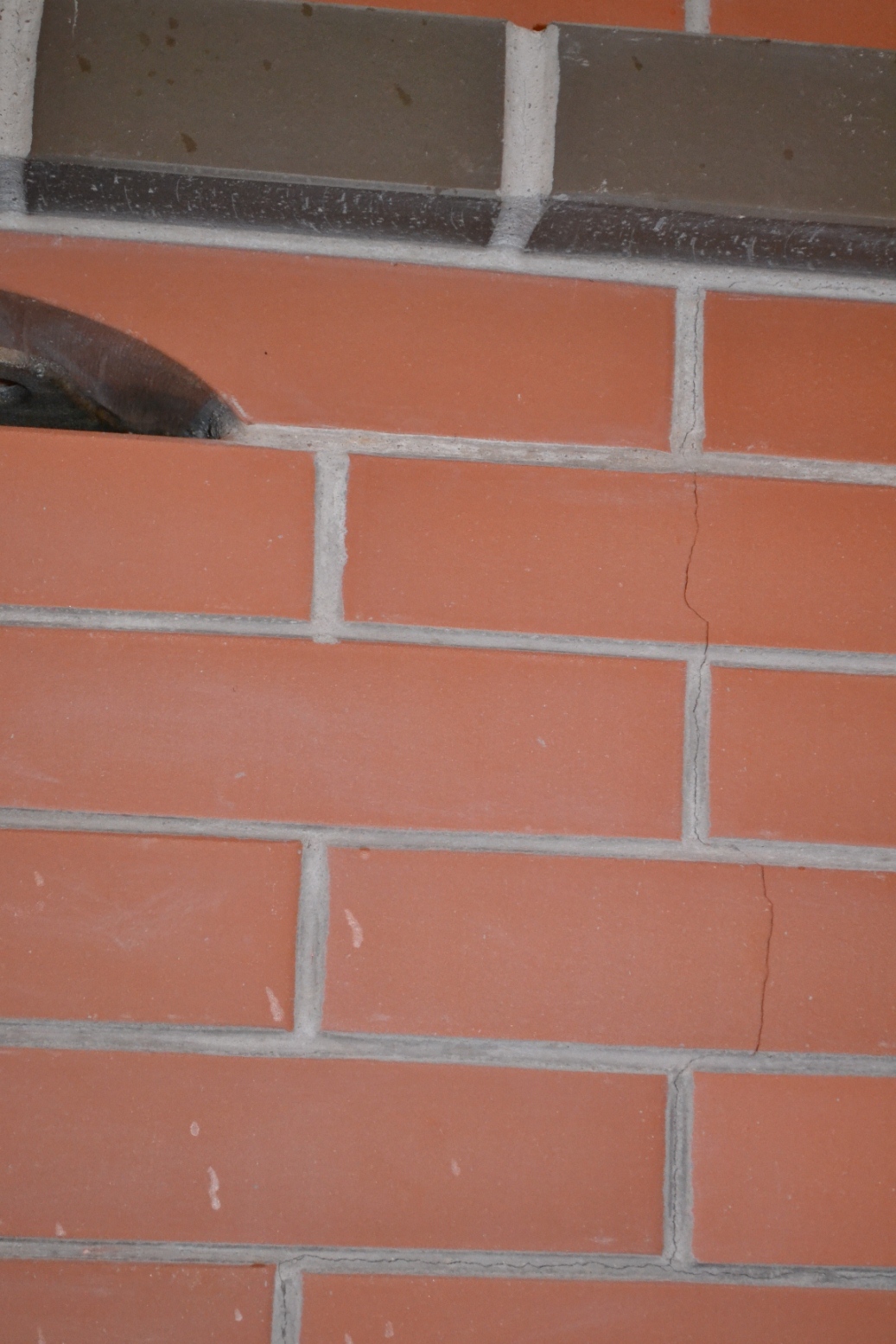

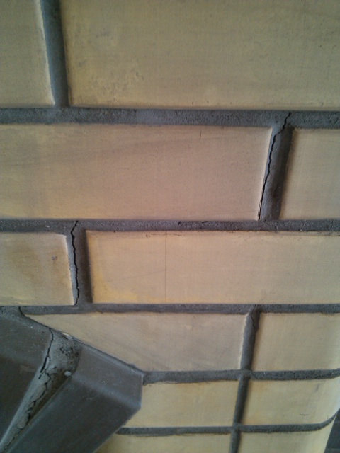

Всем добрый день!
Нужен ваш квалифицированный совет. Мы занимаемся продажей кирпича LODE. С неделю назад нам предъявили претензию по поводу некачественного кирпича - треснуло около 30-ти кирпичей в свежесложенной печи. Печь была сложена в августе. По словам печника и заказчика, она стояла несколько недель, не топившись. Потом хозяин начал потихоньку протапливать где-то неделю-две. Все было нормально. Приехал печник после этого времени и начал топить более сильно. На его глазах потресклось около 30-ти кирпичей. Претензии - нам. Мы отослали фотографии и т.д. в LODE. Получили официальный ответ, что перетоп и не дали высохнуть печи. Печник утверждает, что кирпич виноват (это и понятно). Хочу просить вашей помощи - кто прав? Фотографии ниже:

раскололась, как арбуз ... и заметьте, по огневому каналу противоточной печи ...
а может и конструктивный недочет ...
фото скрытых работ и порядовка смогут пролить свет

СообщениеДобавлено: Ср 9 Октябрь 2013, 15:45 Ответить с цитатойВернуться к началу
Раствор кладочный цементный вроде.Футеровки канала видимо нет.Экспертизу пусть сами делают и потом уже претензии.Вас как продавцов никак не привлечь,только если вы продали бы кирпич другой марки под маркой ЛОДЭ.
Тут вопросы к печнику.

Печник или не знал, с каким кирпичом дело имеет, либо дурака включает. Футеровка обязательна.
А что ему ещё остаётся делать? Как в курятнике. "Клюй ближнего, сри на нижнего - стремись вверх".

СообщениеДобавлено: Пн 14 Октябрь 2013, 09:20 Ответить с цитатойВернуться к началу
Швы толстые-у печной кладки щвы 3-5 мм должны быть.А из какого материала раствор сделан.На сгущенку похож.

Раствор "Печник" с добавлением цемента.

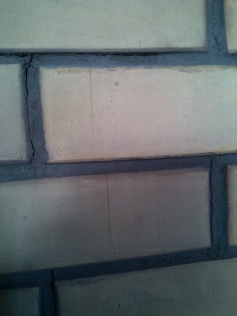

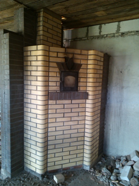

Добрый день, уважаемые печники!
Нужна ваша профессиональная консультация. Опять треснул кирпич в печи из Lode. У нас есть мнение двух независимых печников, которые работают с Lode, а также официальный ответ самой компании Lode. Все они сходятся к тому, что виноват не кирпич. Заказчика такие ответы не устраивают и он очень хочет, чтобы еще и на форуме профессиональных печников высказались по его вопросу. Прошу высказать ваше професссиональное мнение.
Спасибо.

Сообщения: 6689
СообщениеДобавлено: Чт 31 Июль 2014, 13:55 Ответить с цитатойВернуться к началу
Вердикт- виноваты в обоих случаях производители смесей. Потому что рекламируют смеси с добавлением цемента для кладки печей. Виноват печник- из-за своей технической неграмотности- применяет смеси с добавлением цемента и верит рекламе производителей смесей,конструктив печи с неравномерным прогревом и без защиты полнотелого кирпича от перепадов температуры. Завод "лодэ" и продавцы ни коим боком не отвечают в этом . Если сами не рекомендовали и продали эти смеси. А производителей смесей надо привлекать к уголовной ответственности за обман потребителей. Нужна подробная инструкция (согласно закону о защите прав потребителей) о хим.составе смеси и способах применения с результатами испытаний.Ничего этого от производителей смесей нет. Я у себя в городе спросил одного производителя смесей("калина") испытывал ли он смеси- у себя в огороде построил барбекю на этой смеси и начал активно производить и продавать смеси. Вот и имеем то что имеем. Несовершенность нашего законодательства- разрешается производить и рекламировать заведомо не качественные и не соответствующие(в нашем случае) печным нормативам с тройматериалы.
