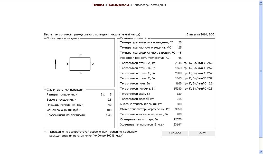

Добавлено:
Сб 2 Август 2014, 22:11
Уважаемый Владимир Я тут решил к вам обратиться за советом. Но меня в ступор вводит предлагаемый вами калькулятор. Точнее результат полученный. Взгляните пожалуйста на картинку с результатом может я что то упускаю потому что в расчетах на бумаге значительно больше переменных, а тепло потери значительно ниже.
_________________ Лично для меня всё решает эксперимент!
Описание: |
Почему такие большие тепло потери. |
Размер файла: |
77.95 КБ |
Просмотров: |
1126 раз(а) |
Добавлено:
Вс 3 Август 2014, 08:50
А что у вас с потолком? Он бумажный?

Вс 3 Август 2014, 21:28
Владимир Солин писал(а): |
Калькулятор используем давно. |
В том то и дело что нет! Обычное деревянное меж этажное перекрытие. С песчаной засыпкой. Второй этаж утеплен но не отапливается.
Стена сруб сосна, с извествовоглинянной штукатуркой изнутри на деревянной обрешетке.
Окна Пластиковые двойной стекло пакет 2х12 (кстати самое холодный элемент в конструкции) суммарной площадью 2500 мм.кв .
Дверь деревянная (доска х50 ель сосна собрана гребень паз) 800х1800 снаружи обшита войлоком 18 мм.
Черновой пол, доска х40 сосна ель на лагу. Сплочен деревянным нагелем без гвоздей без утеплителя.
Вот как то так!
PS/ Извините что сразу не дописал условия. Был на работе.
