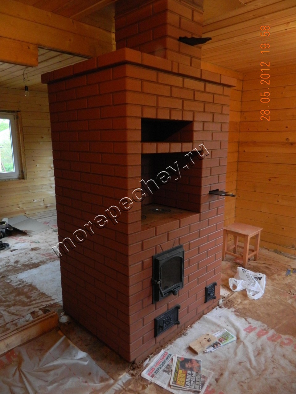

Здравствуйте. Прошу помощи. Необходима печь в дом. Сруб рубленный 6*6, 5 окон+ дверь, будет разделен перегородкой, в которую и хотелось бы поставить печь, на комнату и кухню, с небольшим коридорчиком. Утеплен только первый этаж, монсарда на лето. Склонялся к выбору каминопечи (ОВИК ЗК 19) или отопительно варочной( ниже фото, название самой печи не знаю) Подскажите люди добрые какой вариант лучше или какая-нибудь другая печь по опыту, отзывам. Сезон: середина весны до середины осени + зимние приезды.

Та что на фото, не для такого режима использования.

Для пмж. А для дачи, с эпизодическими и короткими зимними наездами, нужно что то с элементами калорифера. В принципе, как вариант, подошла бы и эта печь в паре с буржуйкой, но это уже будет не слишком рационально и не слишком бюджетно, для жилища такого типа.

У этой печки есть настил - его достаточно. А кратковременные наезды на дачу зимой губительны для любой кирпичной печи. Железяку зимой будут топить круглосуточно, если только булерьян какой-нибудь не поставят.
Кузнецовский вариант отличается от той, что на фото только наличием камина, а камин тепла и мощности не прибавляет. Г-образный теплоёмкий щиток с фотографии предпочтительнее, кмк.

1 - достаточно для залпового прогрева
2 - возле булерьяна не надо дежурить
3 - камин ни фига не прибавляет. Кпд открытого камина 20% - учите матчасть. К тому же, чем больше портал - тем круче сквозняк - о каком прогреве говорим?
в теме одна фотография - отопительно-варочная с г-образным щитом (кирпичи считайте), посчитайте по активной площади - раза в полтора теплее кузнецовской с камином, если не больше.
По-прежнему считаю, что печь с фотки более предпочтительна, тем более в более холодное время года. С футеровкой топки огнеупором на ребро прослужит гораздо больше, чем означенная печь Кузнецова с камином, в которой футеровка не предусмотрена. Smile

1- Ещё раз убеждаюсь, что "потомственные" "профи" свои печки не топят.
2- булерьяны тоже.
3- ваши камины может и не прибавляют во время работы, а только сквозняк.
Причём тут какая то кузнецовка?
Печь с фотки, совершенно бесполезна для дачи, какая бы она там футерованная перефутерованная не была, только в паре с металлической печью или камином.
Учите основы печного отопления дач!!!

P.S. Давно дачник, печь с настилом, живу с апреля по декабрь (последние два года). И не понимаю чем настил хуже буржуйки? Собствено, мне добавить нечего. Автор выберет сам. А кузнецовская с камином стоит у соседа в доме ПМЖ - говно редкостное (именно эта модель).
