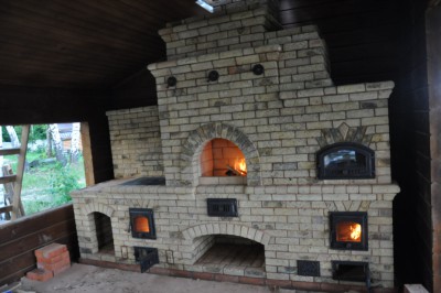

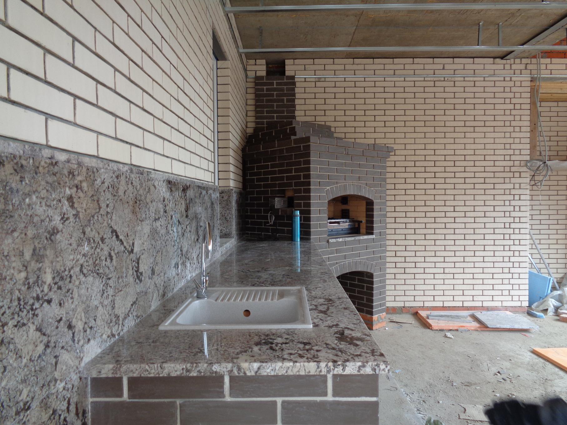

Еще один комплекс для коллекции.
+7930 802 0011
 Размер файла:  382.32 КБ
 Просмотров:  1432 раз(а)
Иван М.
Зарегистрирован: Пт 25 Май 2012, 15:06
Сообщения: 47
Регион: Камчатка
СообщениеДобавлено: Вт 5 Август 2014, 01:09 Ответить с цитатойВернуться к началу
Красота... подскажите пожалуйста название кирпича.. как понимаю это ручной формовки и похоже на то, что его расцветка снаружи точно такая же как и внутри ??.. просто столкнулся недавно первый раз с кирпичем такого класса и к моему разочарованию внутри он обыкновенного красного цвета, а снаружи весь такой расписной... вобщем как будто красный кирпич просто покрасили (речь идет о кирпиче terca и roben).... а у Вас на фото похоже все по настоящему ?..
Жуков Герман
Сообщения: 128
Регион: НижнийНовгород
СообщениеДобавлено: Вт 5 Август 2014, 07:17 Ответить с цитатойВернуться к началу
Daas Baksteen

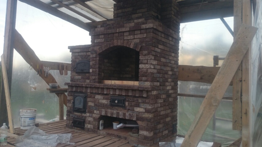

mazatrucker74rus писал(а):
Подскажите пожалуйста , если это есть на форуме - ткните носом , как сделать вот такую крышу - пока приходит в голову только - залить пару вертикальных труб в фундамент , потом их обложить кирпичом , сделав заодно со стенками барбекю /
А думаешь просто металлоконструкция не удержится на трубе. мет.конструкция опирается на кирпичи, сваривается , что называется по месту потом обшивается.
Сообщения: 6755
СообщениеДобавлено: Ср 20 Август 2014, 11:01 Ответить с цитатойВернуться к началу
В данном случае нельзя на это "сооружение" что либо опирать. Стенки топливника в полкирпича и притом с выпилом(консолью). Сложится к "чертям собачьим" всё это сооружение. Нагреваемые стенки не должны быть несущими. И там на ладан дышит эта конструкция,да ещё на неё что то опирать. Полностью бутафорское сооружение- нельзя эксплуатировать. Только смотреть и восхищаться "творчеством". Функциональности ноль.
СообщениеДобавлено: Ср 20 Август 2014, 13:24 Ответить с цитатойВернуться к началу
Виктор можно ведь по серьезному подойти зарание столб несущий забетонировать спрятать сзади мангала и на нем всю крышу опереть отдельно как грибок получится
Сообщения: 6755
СообщениеДобавлено: Чт 21 Август 2014, 06:15 Ответить с цитатойВернуться к началу
А смысл? Очаг бутафорский.
Сообщения: 10145
СообщениеДобавлено: Чт 21 Август 2014, 07:32 Ответить с цитатойВернуться к началу
На основе кирпич/блок 20 см, а на трубе (выше кровли) -не менее 10 см.
Для печки в 1.5 кВт и угольного мангала вполне достаточно ...
Конструктивно передняя консоль воспринимает нагрузку стенки дымосборника под углом в 45, а задняя стенка несет всю основную нагрузку в прямом векторе

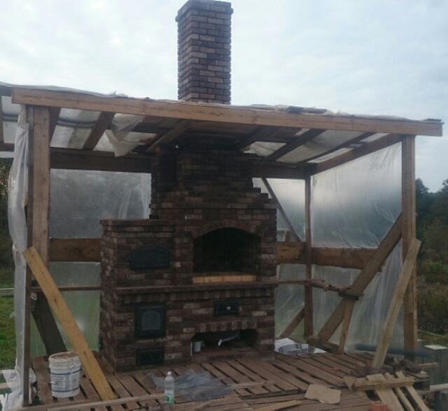

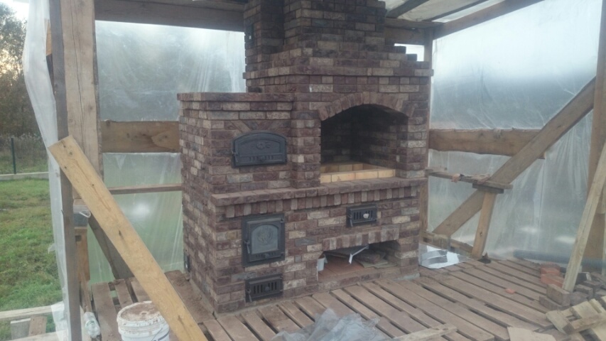

Всем привет, кто меня знает и всем остальным, сделали такой вот печка, смотрите комментируйте, спрашивайте))

СообщениеДобавлено: Пн 6 Октябрь 2014, 21:18 Ответить с цитатойВернуться к началу
Я тебя вижу! ( (С)Аватар)
Серега, ХК с расчетом приготовления блюд в стакане? ))
Сергей Крук
Зарегистрирован: Ср 29 Май 2013, 06:11
Сообщения: 33
СообщениеДобавлено: Пн 6 Октябрь 2014, 22:15 Ответить с цитатойВернуться к началу
Не, расчетов не делалось, что поместилось на фундамент)))

mazatrucker74rus
СообщениеДобавлено: Ср 8 Октябрь 2014, 09:21 Ответить с цитатойВернуться к началу
Спасибо за ответы по поводу навеса . Вот и Сергею заказали больщой мангал , красиво получилось ! . И большинство работ , встречающихся в описании и на фото - агрегаты на взвод (танковый) . Мелкие же объекты , зачастую жутко утилитарные и убогие .
Насколько удачная схема ?
Места вот на даче только- только . Пользоваться не часто , но все остальное время должно радовать глаз . Если с украшательством мне по силам разобраться , то с функционалом при микроразмерах никак . В прошлом году к Виктору Селивану на семинар не попал , может в этом году получится . До следующего сезона нужно определяться , надеюсь с баней к тому времени закончу .
Дилетант аз есьмь .
Сообщения: 6755
СообщениеДобавлено: Ср 8 Октябрь 2014, 10:48 Ответить с цитатойВернуться к началу
Полностью неправильная конструкция. На фото видно даже как дым мимо портала валит. А о семинаре (курсах повышения квалификации) - я предварительное объявление уже сделал. А смесь -это "лохотрон" производителя и продавцов.

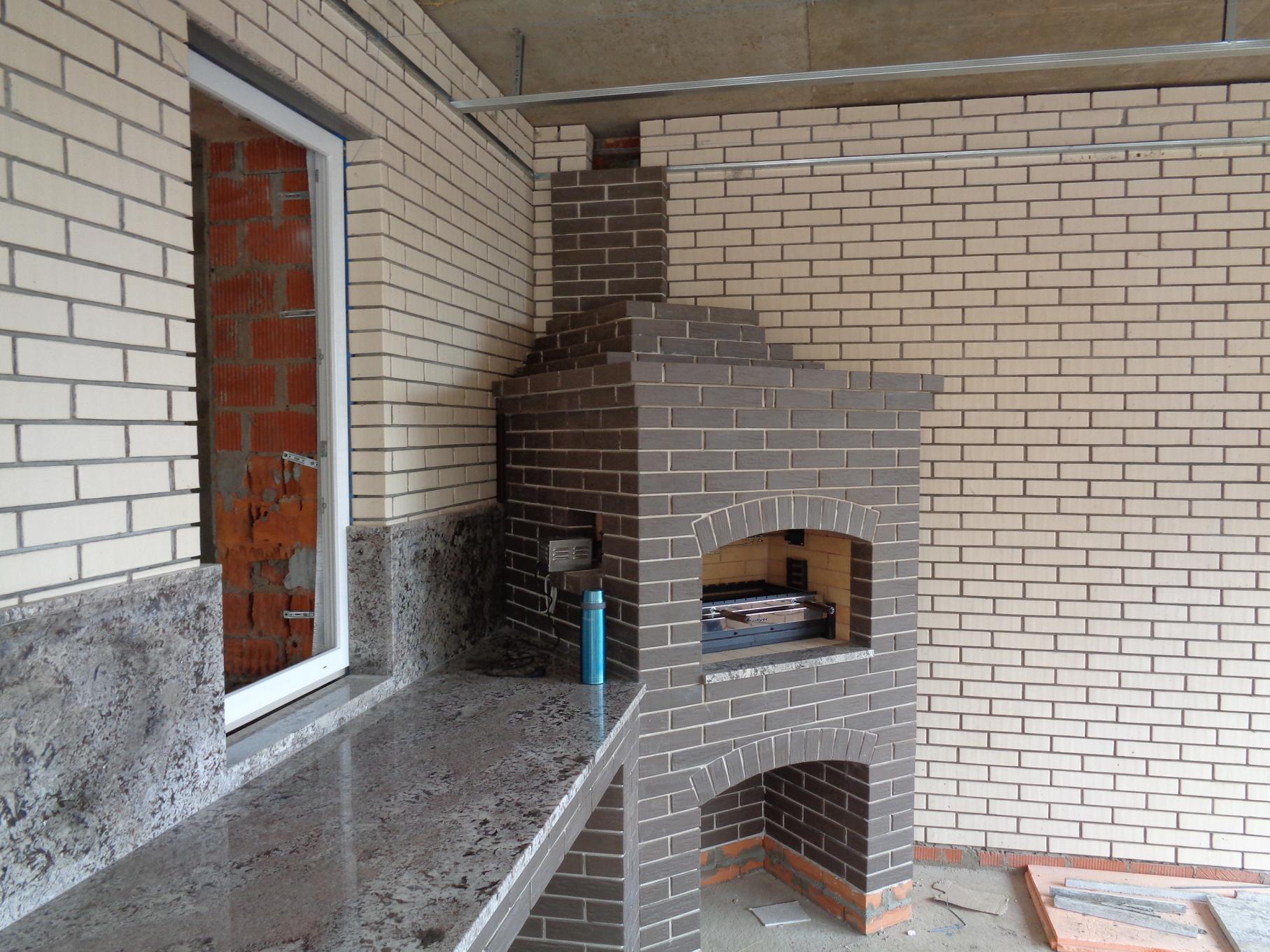

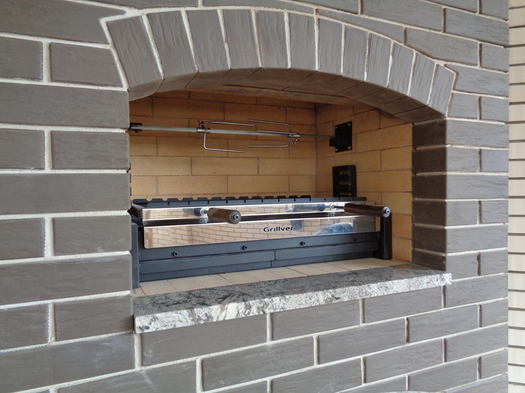

Fill07
Сообщения: 322
СообщениеДобавлено: Пт 10 Октябрь 2014, 20:06 Ответить с цитатойВернуться к началу
Просто так...

СообщениеДобавлено: Сб 11 Октябрь 2014, 05:54 Ответить с цитатойВернуться к началу
Топить пробовали? И зачем кирпичное грандиозное сооружение вокруг металлического мангала? Как с резким уводом трубы в сторону сиё творение будет нормально работать ?
latif888
Сообщения: 382
Регион: Ростов-на-Дону, ЮФО
СообщениеДобавлено: Сб 11 Октябрь 2014, 20:14 Ответить с цитатойВернуться к началу
Fill07 писал(а):
Просто так...
Дым в хату обеспечен - просто так. А что там железяка делает?

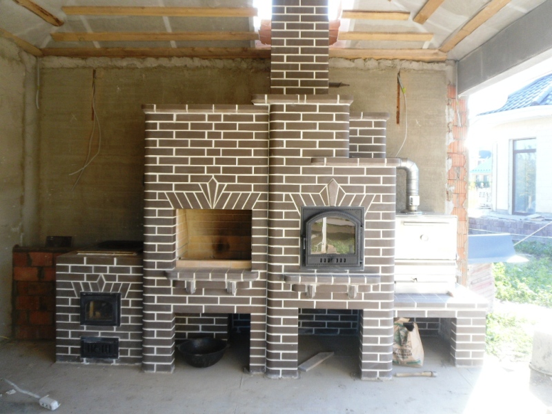

Валентин Стрибук
СообщениеДобавлено: Сб 11 Октябрь 2014, 21:50 Ответить с цитатойВернуться к началу
Вот такой комплекс - варочная поверхность, камин-мангал, маленькая русская печь за большой дверкой, хостер.

Сообщения: 10145
СообщениеДобавлено: Вс 12 Октябрь 2014, 07:35 Ответить с цитатойВернуться к началу
Валентиныч, а где традиционные столешницы овального типа Sad
но стиль сменился у тебя ... раствор какой использовал?
Валентин Стрибук
СообщениеДобавлено: Вс 12 Октябрь 2014, 11:00 Ответить с цитатойВернуться к началу
Пришлось показать, что я умею делать и комплексы обычного "покроя".
Терракот смесь глино-шамотная, на швах термостойкая затирка терракот.
В камине ортнер-универсал.
Полочки и верх - из отфрезерованного кирпича.
