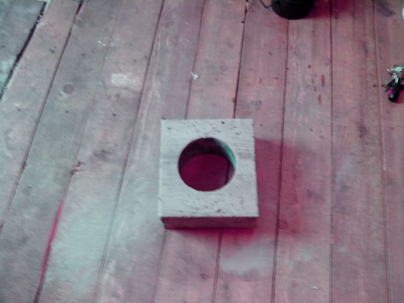

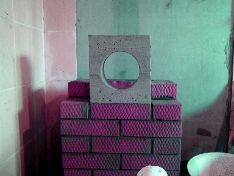

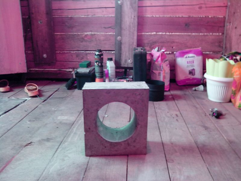

Доброго времени суток, мастера
Подскажите в следующем вопросе:
Приобрел ТТ котел Купер-15, встал вопрос по дымоходу.
1. Сендвич - не лежит у меня к ним душа и все тут
2. Керамический - дорого, не потяну
3. Кирпичный - на нем и остановился, будет дымоход в один колодец (прямоток), из 5 кирпичей на ряд. Сначала хотел из 4-х, но труба высотой 5 метров из 4 кирпичей посчитал неустойчивой конструкцией.
Теперь о проблеме, выход в трубу у Купера это круг сечением 150 мм, вопрос как правильно его вмонтировать в дымоход?
Сделал из цемента и песка конструктивный элемент для дымохода, кратко : прямоугольник 250 на 280, толщиной 120, по толщине кирпича, с круглым отверстием в середине диаметром 160.
Имеет ли такой подход право на жизнь?
Заранее всем спасибо

СообщениеДобавлено: Вт 22 Июль 2014, 20:50 Ответить с цитатойВернуться к началу
делайте заход в 30 градусом а не 45 как у вас

СообщениеДобавлено: Ср 23 Июль 2014, 05:59 Ответить с цитатойВернуться к началу
нужно,чтобы дым плавно перетекал.сейчас у вас он будет заходить под прямым углом.И будет биться в противоположную стенку дымохода.а надо чтобы угол был 30 гр.так он пойдет без препятствий

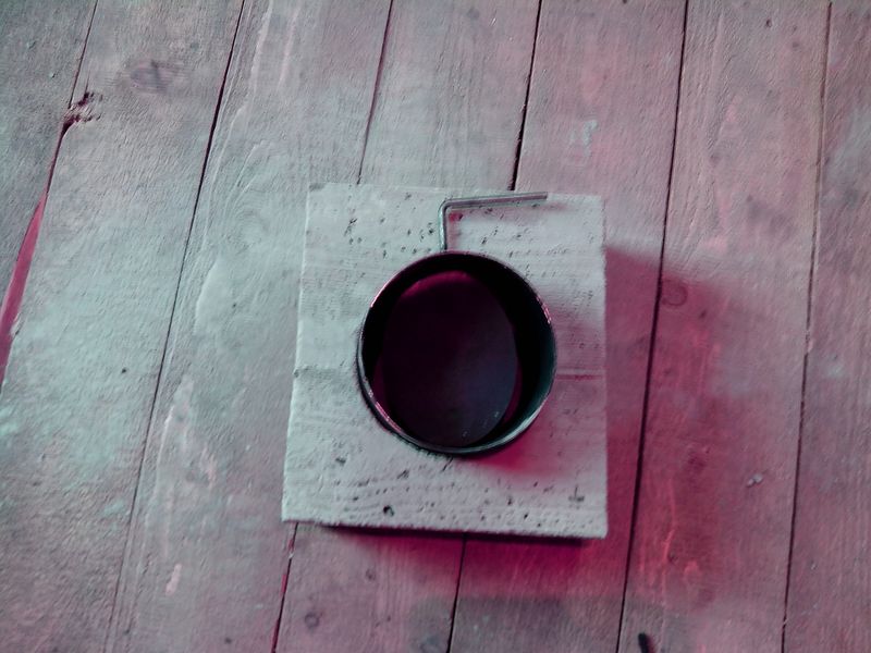

СообщениеДобавлено: Ср 23 Июль 2014, 06:59 Ответить с цитатойВернуться к началу
Спасибо понял
но у Купера нет стандартного углового элемента, только прямой (на фото).
как тогда сделать такой элемент или найти готовый?
и еще вопрос
в бетонном блоке отверстие сделал ф 160, побоялся что если сделаю 150 под диаметр куперского стандартного элемента, то при тепловом расширении метала бетон порвет, отсюда вопрос чем заделать щели между цементом и металом ?
И еще если я правильно понял, то бетонный элемент имеет право на жизнь и ничего страшного нет, несмотря на то что коэффициент теплового сопротивления у кирпича и бетона разный?

http://dymohody-vulkan.ru/index.php?categoryID=591&category_slug=otvod-serii-doth-30-gr
СообщениеДобавлено: Ср 23 Июль 2014, 18:53 Ответить с цитатойВернуться к началу
по вашему варианту если делать,то пространство между входом и бетоном затыкать ватой каолиновой.Дымоход гильзуйте одностенной трубой.А то в морозы отхватите горя с обсыпанием кирпича и отсыревшими стенками.Зря от сендвича отказываетесь

СообщениеДобавлено: Ср 6 Август 2014, 21:37 Ответить с цитатойВернуться к началу
Базальтовый картон или базальтовую вату найди.Уплотни трубу и замажь любым термостойким раствором(дёшево,надёжно и сердито).

СообщениеДобавлено: Чт 7 Август 2014, 22:10 Ответить с цитатойВернуться к началу
Любой кладочный состав для печей и каминов.Почти невозможно заделать стык металла и кирпича без образования последующей щели хотя бы в 1-2 мм.Для образования герметичности и используется базальтовый картон или вата или суперсил или другой податливый огнеупорный материал,чтобы не было подсоса воздуха и шов был герметичный,а кладочным составов шов заполняется для прочности.
