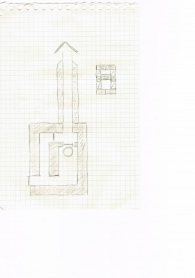

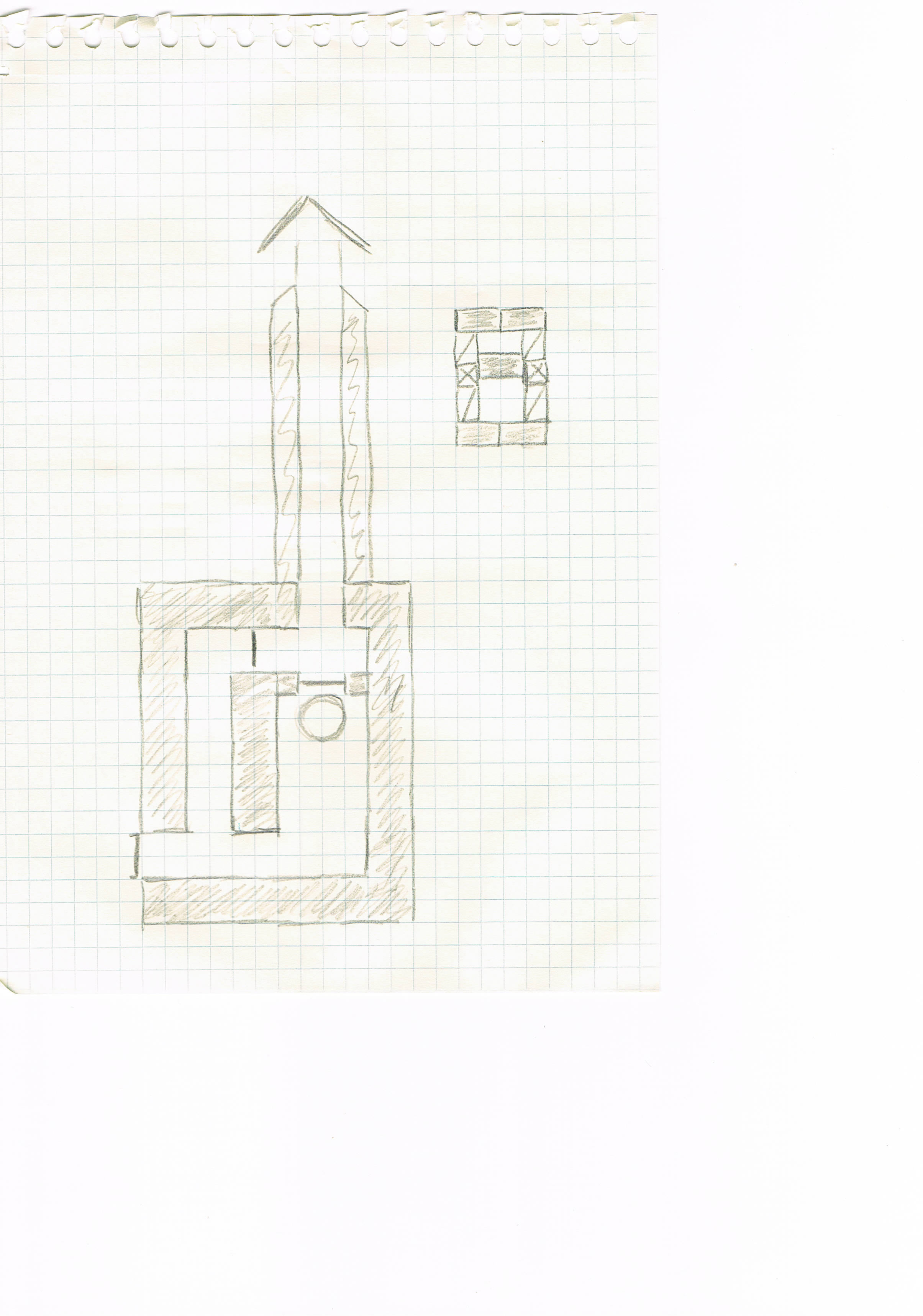

Здравствуйте,
у меня печь Русь -18 (теплодар) хочу завести ее в кирпичную трубу с двумя каналами (баня первое время планируется эксплуатироваться в качестве дома, для постоянного проживания).
возможно ли такое решение см. рис. - высота трубы 4,5 м : 3м кирпич, 1.5 м. сэндвич?
можно ли сделать каналы разного сечения первый 1Х1 кирпич, второй 1Х1/2 кирпича? Как это скажется на тяге?

Завести в кирпичную трубу без проблем .Печь должна работать на отдельный канал . Сечение , указанное Вами даже избыточно . Для Вашей печки вполне хватит канала 130х130 пол на пол кирпича . Не совсем понятен Ваш рисунок. Или Вы хотите сделать примиттвный щиток?

Ну видимо правильнее назвать это щитком Confused

Ну так и кладите . По хорошему , есть смысл увеличить высоту щитка примнрно до 30 рядов . С Учетом высоты помещения . А так , все внятно
СообщениеДобавлено: Пн 11 Август 2014, 13:46 Ответить с цитатойВернуться к началу
На топку 250х130 хватит а на вент канал 130х130. Отопительный щиток надо. Прямо в трубу тепло уйдет.2 задвижки ставь. Я же про Баварию фото делал. Тел есть звони.
