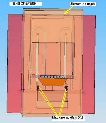

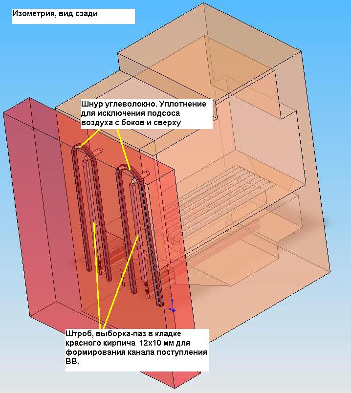

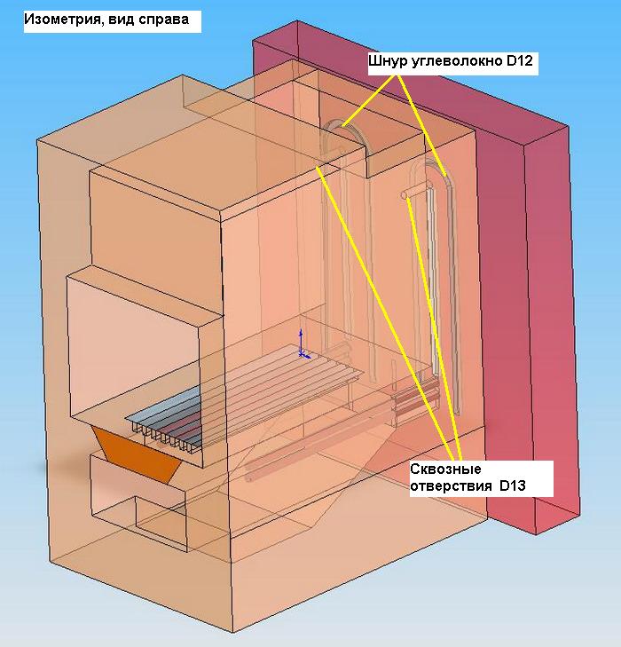

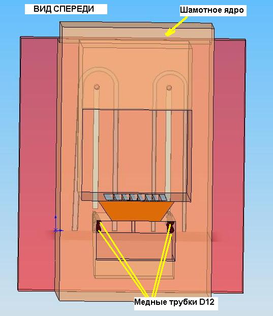

Как видно на фото каминной топки на стенках есть несколько отверстий для подачи ВВ. В своей печи я тоже реализовал эту схему подачи ВВ. Ниже эскизы.
Медные трубки необходимы для подогрева входящего воздуха и исключения замусоривания входных каналов. Трубки обычные сантехнические - для воды.
На эскизе показаны положения сквозных отверстий.
Так как зазор между шамотным ядром и кладкой красного кирпича 4мм, то пришлось сделать паз в красном кирпиче приблизительно 10х12мм . По контуру паз уплотнен шнуром как на эскизе.
Работой печи очень доволен. После растопки минут через 15 на уровне отверстий видно два больших факела как бы изходящих из них. Очень завараживающее зрелище и дрова горят как в камине.
Если чего не понянятно спрашивайте.
С ув.

Правильно ли я понял, что вв сначала из пространства зольника идет по медным трубкам, а затем по штробу и через отверстия в топку?
Не понял только про вихревое горение Confused

Да вы правильно поняли насчет медных трубок, воздух из зольника проходит по ним до штроба и далее по штробу в отверствия . Их я установил позже что бы предотвратить попадание золы в воздухозабор, надо устанавливать сразу во время кладки так как после пришлось по** повозиться. Интересно было бы сделать такой же подвод ВВ и в боковые стенки топки.
Насчет вихревого горения как на видео так такого нет но при определенной стадии нагрева топливника вихри возникают.
Расскажите как вы добились устойчивого вихря ?
