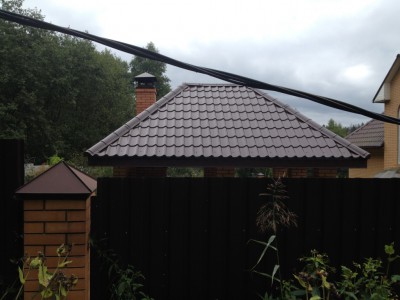

При открывании топки под РП, сильный дым наружу, копоть на столешнице. В чем косяк, в этом то и вопрос!

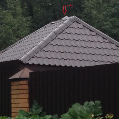

Мысль которая пришла мне ( не профф.) Может это быть из-за того, что по проекту труба должна была быть поднята на пол метра от конька, а по факту только едва на уровне с коньком?
Запросто . Полметра не полтора - попробуйте тупо нарастить жестяным временным коробом , и убедитесь , или нет , в своей версии . А лучше сфотографируйте трубу на крыше на фоне расположенных рядом , если есть , строений и деревьев .
Запросто .
С чего бы это запросто?
Как наличие или ПОЛНОЕ ОТСУТСТВИЕ трубы у РП может влиять на дымность в НИЖНЕЙ топке?
Не спора ради, просто мысли вслух.
Кмк всего два момента в данной конструкции могут приводить к обильному дыму из нижней топки, один из них можно исправить - малое сечение канала в горнило РП, второй исправится вряд ли - особенности низкой топки, подушка горящих и дымовых газов находится как раз в районе верхней части дверки, если её открыть - они всяк повалят наружу, а не в массив печи - так проще, меньше сопротивление..
Топка высотой от колосника до перекрытия всего полтора кирпича, и часть места ещё занимают дрова, этого мало для нормального горения, такие топливники чаще всего встречаются в старых голландках, поэтому они и дымят постоянно), но там есть надежда на "тягу", ибо канальная, а такой шикарной ПДА из этой темы тяга и не нужна.
Я бы посмотрел размер огневого окна из нижней топки в верхнюю (горнило РП), сталкивался пару раз с тем, что камин или печка "задыхаются" и дымят именно из-за маленького его сечения.
Когда складываю топки (узкие, длинные и высокие) - несколько часов подбираю размер этого самого окна на разных режимах топки, регулируя кирпичём.
Глупо и обидно ездить на каене с огурцом в выхлопушке.
В такое же положение человек попадает, "задушив" свою печку маленьким огневым окном или недостаточным сечением поддувала.
Но, возможен вариант, что вся конструкция работает более чем нормально - при такой высоте топки и расположении топочной дверцы дым при открытии её будет выходить в любом случае - это печь, они коптят понимаешь, а рабочий режим её - естественно, с закрутой топочной дверцей.
И если с ней закрытой она не дымит, то всё в порядке.
По идее, дым не должен выходить из каминных дверц под хайлом, даже если они открыты.
Ибо если дым повалит и оттуда - дело уже в сечении и деталях основного дымохода, а это совсем другая история.

СообщениеДобавлено: Пн 1 Сентябрь 2014, 19:17 Ответить с цитатойВернуться к началу
фоток сделал много, разных если не влезут в одно письмо добавлю во втором.

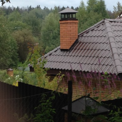

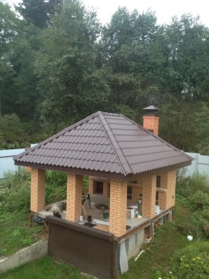

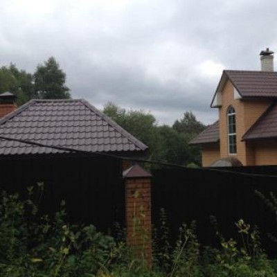

Еще для информации, наше "поселение находится в бывшем карьере, то есть основной уровень земли выше нас. Фото с "дорожки" это показывает. Верхний снимок это еще не конец дорожки она еще поднимается выше.
Зачем терять время на проект, если нанимать печника низкой квалификации??
Я уже писал, Андрей Алексеевич сам не смог строить по состоянию здоровья. Принять предложение при поиске печника в два раза запланированной суммы не представлялось возможности. По этой причине и консультировался с Кузьмищевым и ориентировался на его цену. Все равно выбрал больше чем запланировал но не в 2-2.5 раза больше. Писать о том что скупой платит дважды не надо. Наши желания должны совпадать с нашими возможностями. А если кто-то этим пользуется то БОГ им судья.

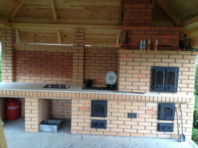

Я мало что понял из Вашего письма. Просто хочу уточнить (см. фото) Дымит топка РП, но она не одном уровне с топкой казана.

Фото устройства РП?
1. Открыть дверку, фото.
2. Внутреннее устройство, фото.
3. Как сделан выход в трубу, фото.
(печь не затапливать, снимать со вспышкой)

poma писал(а):
Дмитрий.мск.
Возможные причины поддымливания были видны и на первой фотографии, из остальных фото стало понятно, что крыша на трубу и тягу в ней почти не может воздействовать по причине своей незначительности в размерах, труба сама по себе низковата - это да, но если на отвод дыма от казана её хватает - должно хватить и на РП с запасом.
Что вам именно непонятно в моих словах, Роман?
Основных мыслей в моём сообщении две, и одна утешалка, давайте напишу их ещё раз:
1)
это была первая мысль, если что.
2)
это уже вторая (мысль)
Утешалка -
Всю конструкцию можно и лучше, наверное, посмотреть и потыкать пальчиком в жизни, чай - в одном регионе живём.

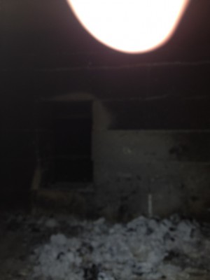

Вид топки РП внутри

poma писал(а):
Вид топки РП внутри
Самое смешное, это то, что никакой русской печи тут нет. Если так уж нужна РП, то надо сломать правую часть, до казана, и построить таки РП. Если ломать не хочется, то можно оставить как есть, и пользоваться по назначению одним только казаном. Кстати, этот ваш карьер, случайно не снт "Нептун"? Или может "Витязь"?
Дмитрий.мск
Сообщения: 150
Регион: Москва, Россия
СообщениеДобавлено: Пн 1 Сентябрь 2014, 22:28 Ответить с цитатойВернуться к началу
Да, это что-то другое), но на РП не похоже точно.
Плохо и мало видно.
Или это - нижняя топка?)

СообщениеДобавлено: Вт 2 Сентябрь 2014, 01:09 Ответить с цитатойВернуться к началу
Нужно было делать нормальную Русскую печь, и не было бы проблем, а это непонятно что , так она и работает, а если казан работает нормально труба здесь точно не причем. вариант один снести весь верх и сделать нормальную РП.

СообщениеДобавлено: Вт 2 Сентябрь 2014, 01:20 Ответить с цитатойВернуться к началу
Да это внутренний вид нижней топки, которая дымит при открывании. Наш карьер это СНТ Солнечное. Мысль которая посетила меня чайника в печах, а что если и в правду причина в том, что в этой топки выходной канал гораздо ниже чем верхний край топочной дверцы. Плюс размер канала меньше чем размер дверцы и даже высотой трубы не компенсируется тяга. Надеюсь кто то поймет мысль.
