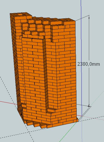

Каминопечь с большой дверкой 500х700 в угол комнаты. Но сам угол пустой остается.

Проектерую на октябрь угловую камииинопечь с хк пару встречных вопросов 1) размер дверки к сечению трубы в пятерик возможно дымление даже на задвижку летнего хода 2) задние боковые стенки отвод тепла в комнату через решетки или другие варианты 3) на сколько
потянет кв м если поставить суходувы в колпаки.? ???? 4) перевязет углов ф-6 Лоде скос или полка под углом типа Ласточкин хвост???
Последний раз редактировалось: Безумный Печник (Чт 18 Сентябрь 2014, 20:03), всего редактировалось 2 раз(а) |
Добавлено:
Чт 18 Сентябрь 2014, 20:02
Такие конструкции не должны работать с открытой дверкой. Это всем обьясняю.
Хотите камин - не будет ХК. Будет нормальная дымовая камера и большая задвижка ЗВ6. Эта на 5рик должна будет работать.
Задняя стенка будет давать тепло. Даже без подающих каналов. Места много сзади. Но там и подьемный у меня.
Колпаки треугольные и не очень большие... Суходувами их заполнять? - не знаю...
Очень большая мощность идет через стекло - на 3м ничего не должно стоять перед дверкой. Только для большого зала - по мне.
Печка сама до 5кВт может дать.
