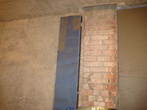

Не сочтите за оскорбление, что фото не важные, трудна для меня эта наука-компьютер, но буду стремиться к наглядности по мере сил в дальнейшем.

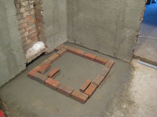

Спасибо Леша за поддержку. Вот так будет получше.

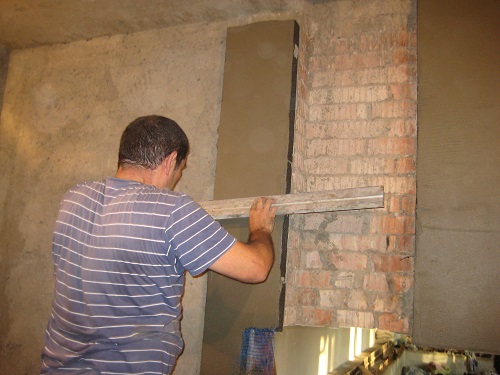

Далее

Продолжим
