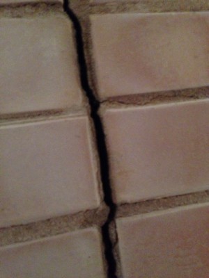

Итак, в виду потепления хотелось бы попросить помощи у грамотных и опытных форумчан о помощи. Так понимаю для начала дефектовка, далее составление сметы на ремонт и т.п.
Есть кто неподалеку быть может на выходные?
И не критично ли если в комнате отделка будет сделана в ближайшее время?
P.s. То что переложил своими силами в итоге точно такую же трещину дало, хотят не топил особо...

Хочу сразу разъяснить все споры: я не считаю что сумма уплаченная за работу маленькая, то как тут видится некоторым типа хочет подешевле. Не правда, хочется получить качественную работу, оттого и пришли на данный форум. Попались да, но разговаривая со строителем данной печи он упорно доказывает мне что мы ее перегрели. В виду этого прошу объяснить в чем заключается конструкционная ошибка данной печи и почему появились трещины в кладке

Она озвучена в другой теме, потому что она треснула спустя месяц а топили мы ее мало и когда приезжали на дачу, а это было очень редко. Вопрос здесь стоит в чем ошибки Жанной печи и как ее исправить? Уже сейчас и я вижу ошибки в кладке

Сообщения: 1171
СообщениеДобавлено: Сб 13 Сентябрь 2014, 23:21 Ответить с цитатойВернуться к началу
Судя по всему , швы не перевязаны
СообщениеДобавлено: Вс 14 Сентябрь 2014, 10:36 Ответить с цитатойВернуться к началу
Да там и не только швы там полно ошибок что и привело к таким разрушениям.

Итого в этом году посыпалась более глобально; так же перед начал движение внутрь и в процессе топки (хоть и щадящей) ошмётки кирпичей падают в топку. Визуально только пару мест нашел где кирпич отвалился, остальное загадка.
В виду финансовых сложностей так же буду проводить ремонт (попытаюсь) и в планах на следующий год целиком перекладывать.
