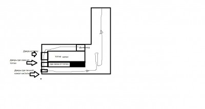

Схематично как то так.

Все уже сказано, если хайло, даже немного ниже верха дверки, выброс дыма гарантирован. Подними уровень выхода из топки.
Сообщения: 2376
СообщениеДобавлено: Пт 19 Сентябрь 2014, 17:19 Ответить с цитатойВернуться к началу
Sniper писал(а):
Высота канала выхода из топки получается в 2 кирпича, и ширина так же. и при чем вершина канала закрывается плитой а не кирпичом.
Позволю дать совет исходя из простой логики.
Печь трехходовка очевидно (по фоткам).
Думаю сделать можно прогар из топки сразу в подъёмный в трубу.
Сняв круги с плиты, просверлить отверстие 20-50 мм чуть ниже плиты (60-100 мм , можно по шву).
ДГ пойдут сразу в трубу, образовав "летний ход"
По мере прогрева прогара будет увеличиваться сопротивление для газов и на определенном этапе ДГ будет легче пройти по длинному пути, чем по короткому перегретому прогару. Т.Е. образуется автоматически регулируемый летний ход.
Отверстие можно заложить частично пробкой, как бы подбирая эффективность прогара.
Наверно понятно объяснил теорию прогара.

Sniper писал(а):
Подскажите пожалуйста, что сделать, что бы не дымила печь. Ее год назад переложили нам. И при растопке печи почти весь дым идет в дом, только после разогрева печи она перестает дымить. И то когда открываешь дверку и подкидываешь дрова, часть дыма попадает в дом. Что можно сделать с этим подскажите пожалуйста?
Отчего дымит печь ? Причины :
1. Сажа - исправляется прочисткой печи .
2. Дымовым газам тяжело двигаться в нужном направлении , от чего :
а. малое сечение трубы по сравнению с сечением топочной и подд.дверец.- исправляется либо летним ходом , либо увеличением сечения трубы .можно и тем,и тем.,либо уменьшением топочной дверцы .
б. малое сечение колодцев - исправляется летним ходом и увеличением колодцев.
в. от низкой температуры дымовых газов - летний ход
г. ИЗ ЗА СЛИШКОМ ГЕРМЕТИЧНОГО ДОМА - требуется приоткрыть чуть чуть форточку.
д. Слишком большая топочная дверца для данного дымохода- исправляется уменьшением топочной двецы .
е. из за малой высоты трубы над крышей , но в этом случае вообще обратная тяга может быть при ветре .
