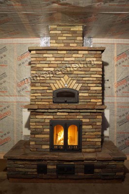

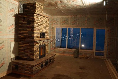

Если кирпича достаточно на печку - пробовать делать больше печку. Но сейчас я бы кое-что в той модели поправил...
Советовали белок яйца добавлять в молоко(?)... Прочнее будет окрас.

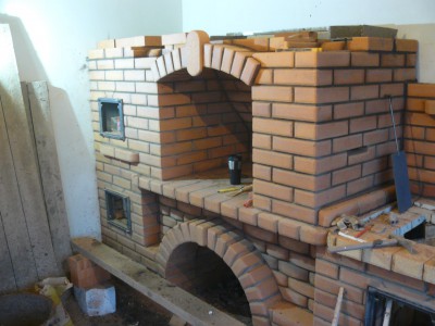

Ну а под Питером сотворили мою печку, облицевали камнем шамотное ядро. Smile
 Размер файла:  389.86 КБ
 Просмотров:  1138 раз(а)
 Размер файла:  427.21 КБ
 Просмотров:  713 раз(а)

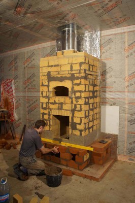

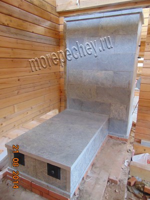

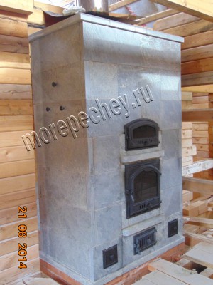

Эх, здорово, когда печку строят профи... Еще одно шамотное ядро очень красиво склеили и облицевали. Smile
 Размер файла:  81.46 КБ
 Просмотров:  1637 раз(а)
 Размер файла:  93.2 КБ
 Просмотров:  1342 раз(а)
 Размер файла:  76.69 КБ
 Просмотров:  1145 раз(а)

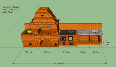

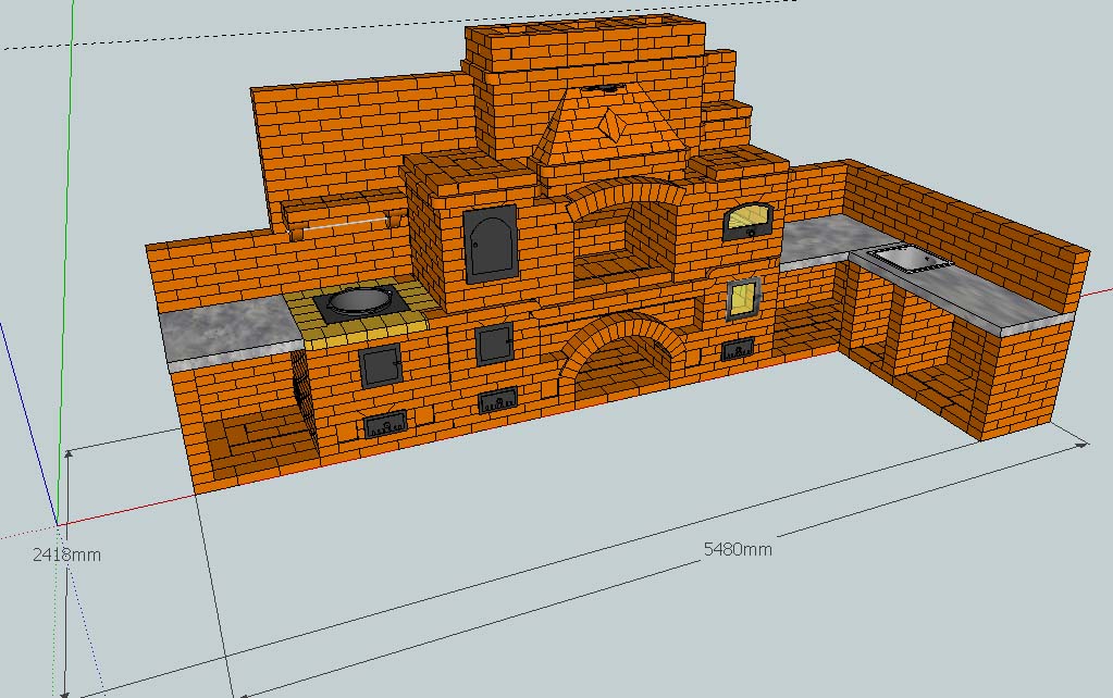

И снова барбекю... Еще бОльший комплекс, чем раньше. И больше внешних излишеств...
Сделал блочно-модульный конструктив. Из модулей всего за вечер можно собрать нужную функциональность и поправить стыковку их в модели.
 Размер файла:  156.77 КБ
 Просмотров:  1237 раз(а)
 Размер файла:  112.83 КБ
 Просмотров:  1193 раз(а)

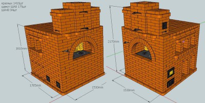

Ну а я попробовал сотворить русскую с подтопком и загнеткой... Правда с плитой вроде как можно угольки и в подтопок скидывать без загнетки...
 Размер файла:  87.63 КБ
 Просмотров:  1271 раз(а)

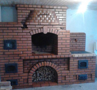

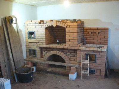

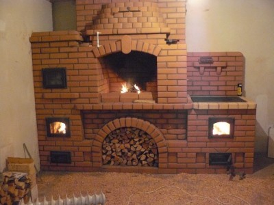

Вот и затопили все 3 топки в барбекю. Даже не выведя трубу на нужную высоту.
Все работает. Заказчик ходит улыбается, благодарит, печник доволен своей работой. Отлично. Smile
Печник Михаил Cool

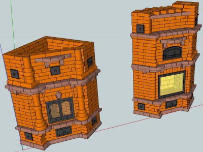

СообщениеДобавлено: Сб 20 Декабрь 2014, 19:09 Ответить с цитатойВернуться к началу

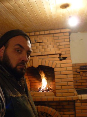

начал делать проект оболочки Алексея Голубева...
https://www.forumhouse.ru/threads/283080/page-4#post-11505278
А потом вспомнил, что у меня есть аналогичная по размерам, только с огромной дверкой - украсил ее.
А барбекю покрыли лаком.
 Размер файла:  111.23 КБ
 Просмотров:  1334 раз(а)
 Размер файла:  66.81 КБ
 Просмотров:  1020 раз(а)

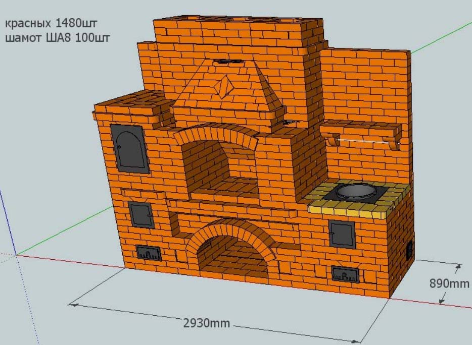

Еще одна барбекю. С тандыром... Не уверен, что его температуры выдержит канал в трубу...
Варочная плита с духовкой и возможностью пользоваться казаном.
