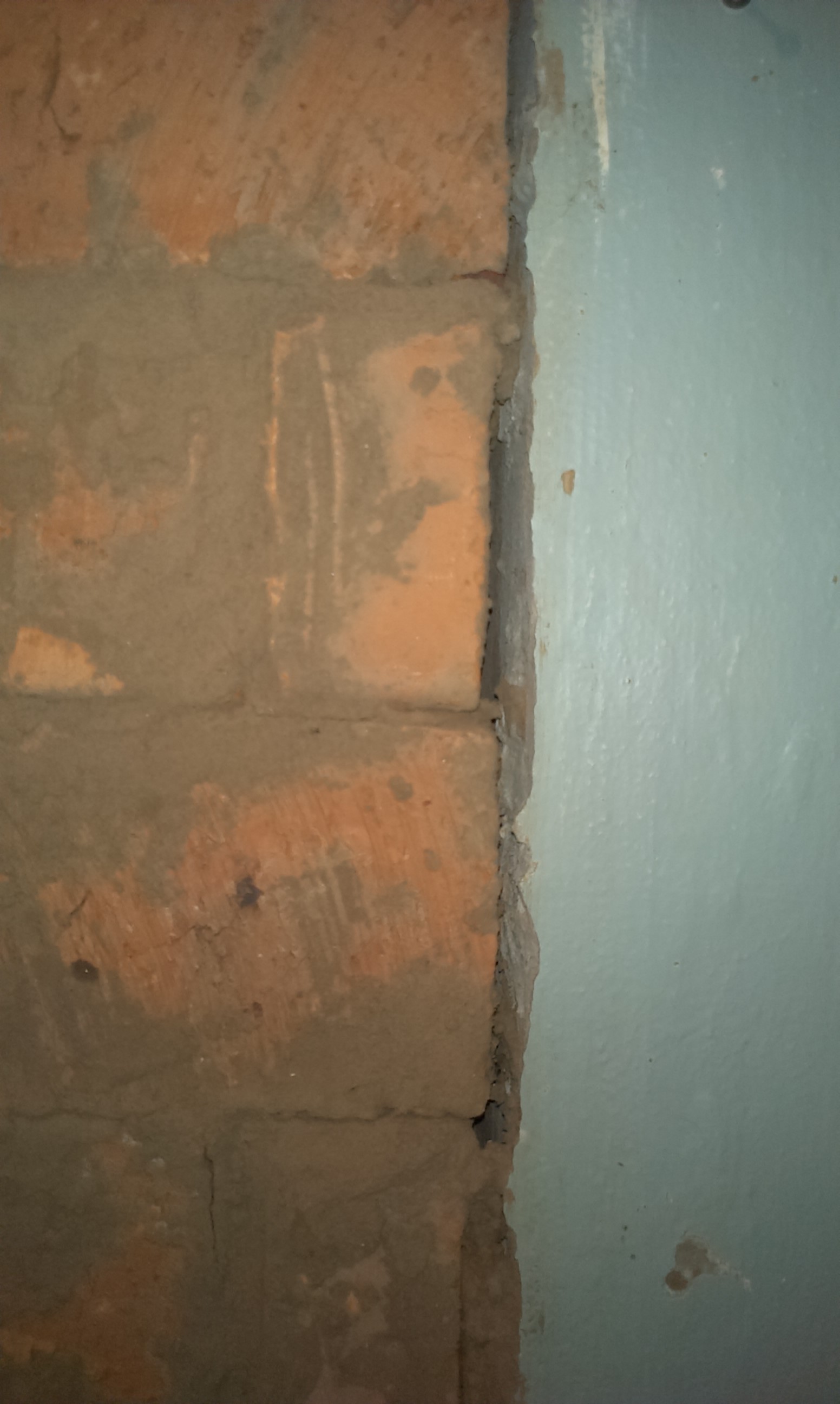

Кратко: Печь сложена в 1/4 кирпича (не знаю как точно называть, когда кирпичи на боку). Дымит из всех щелей (кирпичей).
Подробнее: Печник из соседней деревни - стаж 30 лет, более 50 работ. Печь сложена из Тольяттинского кирпича. О такой кладке не слышал (в 1/4 кирпича) фото 001.
За что можно переживать и на что рассчитывать?

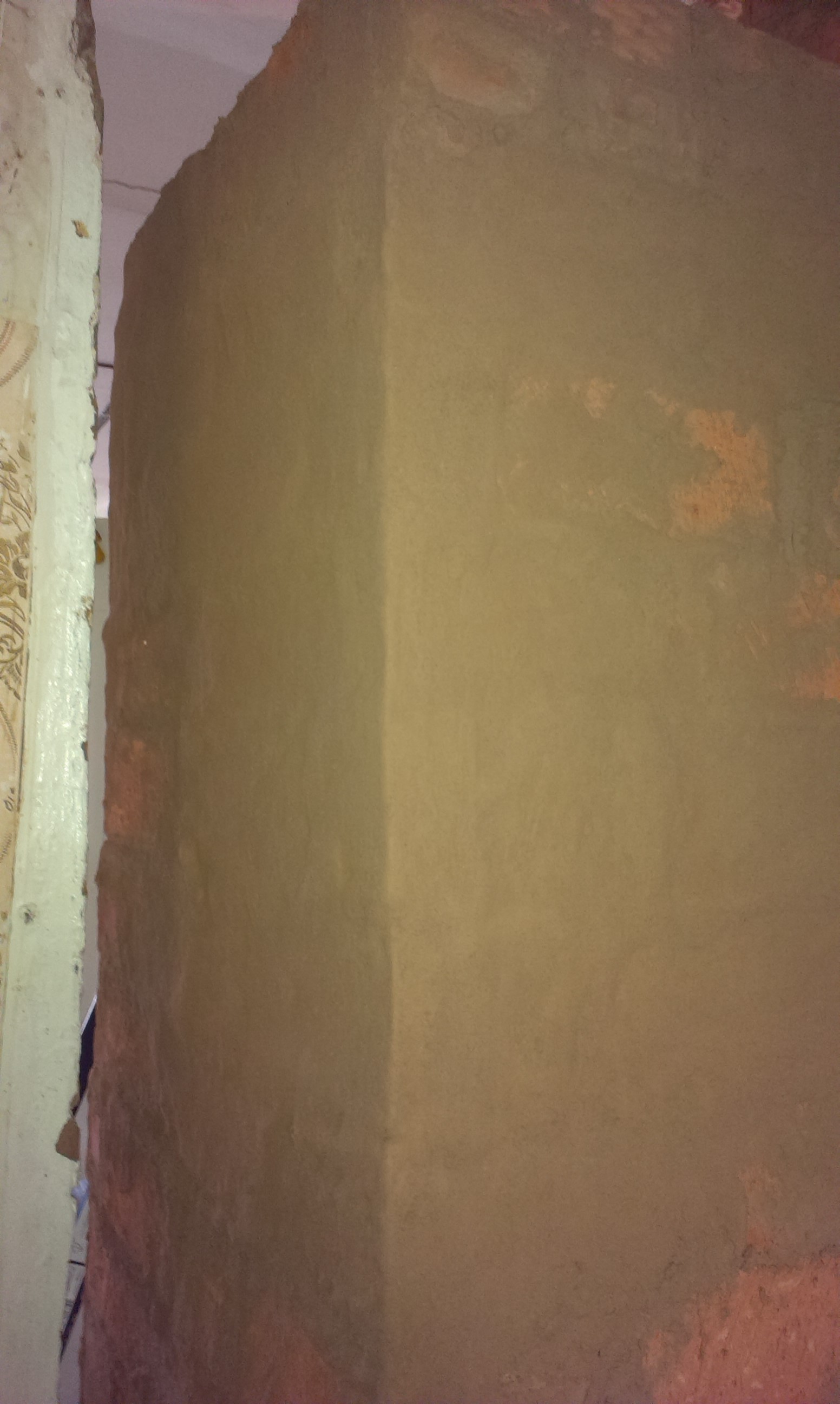

Печь сильно дымит из самых разнообразных мест. Есть подозрения, что и сквозь кирпич. Обнаружив первую щель, начал замазывать ГПС, увлекся и продолжил штукатурить на всякий случай (фото 002).

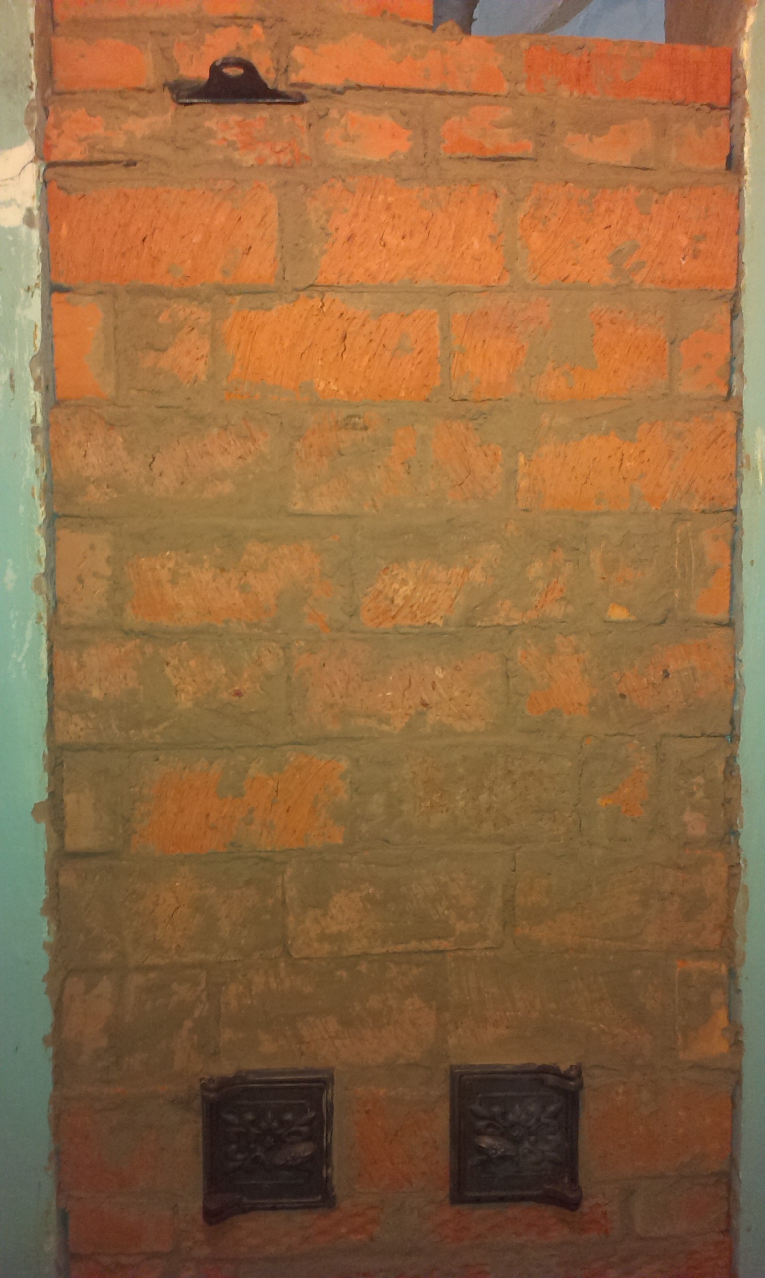

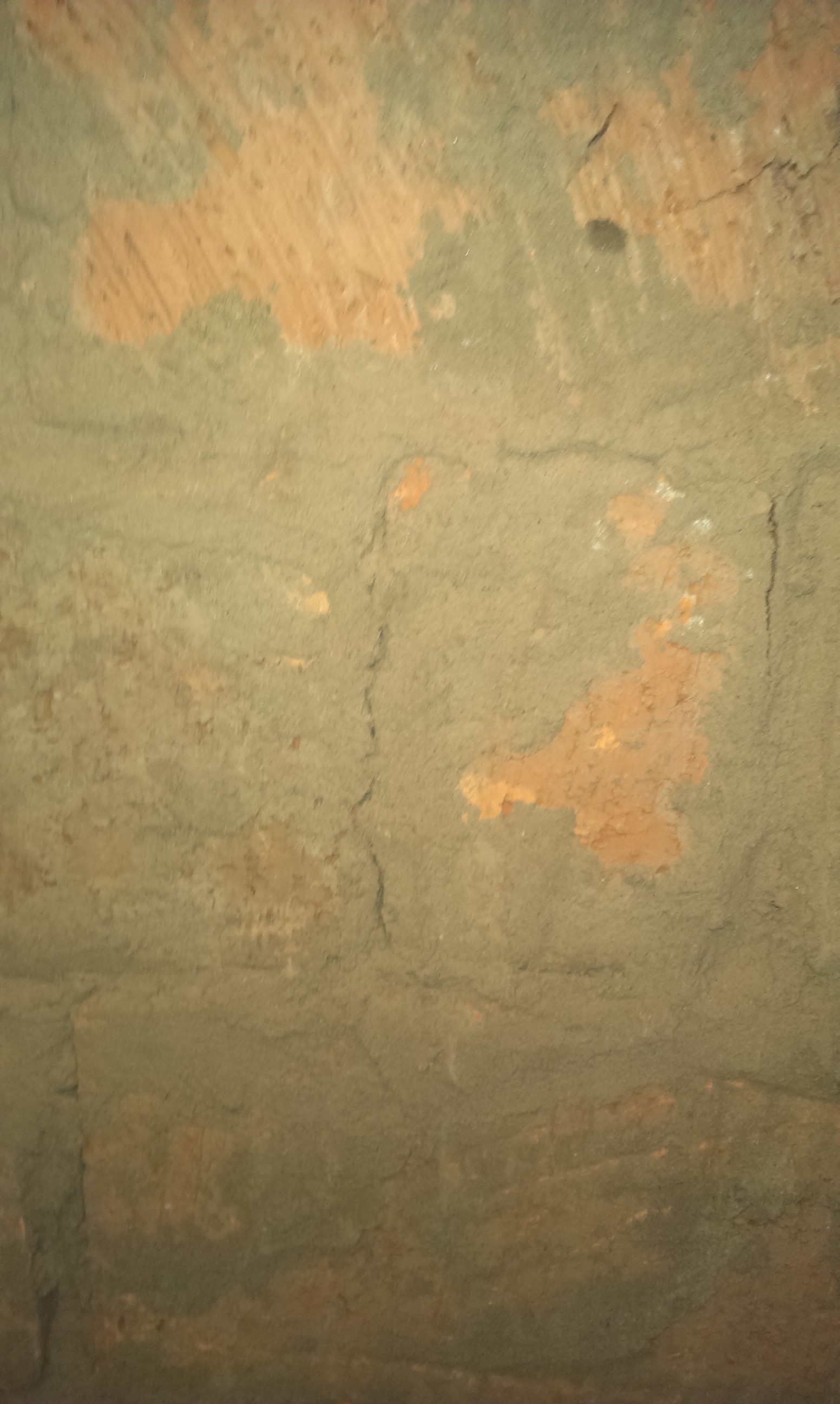

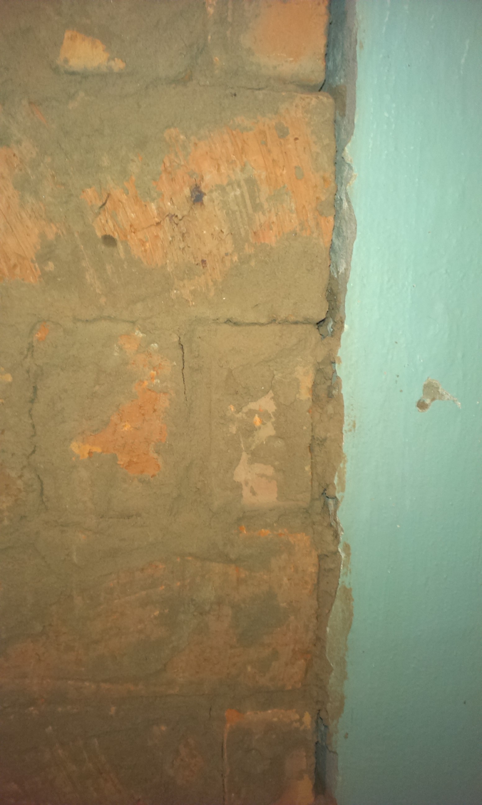

А щелей оказалось больше. В том числе и между печью и опорной стеной. (фото 003, 004, 005).
Поможет ли толстый слой ГПС? И как заделать щель между опорной стеной (мазать до самого плинтуса?)?

Если печь сложена в четверть кирпича еще и в районе топки , то срочно перекладывать . Штукатурка поможет , но не надолго . Судя по всему , швы пустые . Более того , на печь , сложенную в четверть кирпича нельзя ставить трубу.Это в раздел ,как не надо строить .
СообщениеДобавлено: Сб 4 Октябрь 2014, 18:28 Ответить с цитатойВернуться к началу
У Вас вообще печь вся сложена на ребро, нагреваться будет быстро так же как и остывать. Дымит это надо искать причину задымления может каналы при кладке засорены не прочищены от того и дымит а тут на Вашем варианте судя по фото ни одной прочистной дверки не видно. Если уж штукатурить то только штукатурить под сетку и не просто глиной а раствор соответственный из расчета 1 ведро на глины на 3 ведра песка мелко зернистого и чуть цемента с килограмм для крепости. А если есть возможность то купите готовую смесь и сделайте штукатурку.

Печь выложена не вся в 1/4. Топка выложена в 1/2 шамотного. Труба лежит на потолке и под 90 градусов уходит на крышу, но тяга хорошая. Прочистные дверцы только снизу (видны на фото).
Буду, значит, штукатурить.

Купите сварную сетку , 10-15 мм ячейка. оберните всю печь прорезав отверстия для чисток и дверок. После уже по сетке сделайте бандаж из пефоленты(как хомуты стяжки на болтах)через 20 см друг от друга. После обязательно прогрунтовать обильно(вообще желательно прежнюю штукатурку снять Все равно поотвалится если не грунтовали) и уже после нормальной штукатуркой родбантом. слоем 10-15 мм проштукатурьте по направляющим уголкам для штукатурки , предварительно их выставить по уровню или лазером. Вертикальным. Как подсохнет чуть ,можно повытаскивать уголки и углы еще раз проштукатурить.как просохнет можно покрыть чистовой штукатуркой ДЮФА МОДЕЛЛЕРПУТЦ с колеором думаю еще и очень приличный вид у Вашей печи получится. За ПП разделки ни каких советов не даю по фото не понять что там за стена. И как сквозь перекрытие труба идет. Но нужно обязательно сделать все по нормам и гостам. Это не шутки ,это Вы и Ваша семья рискуете :hi
