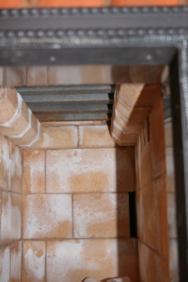

Так и не понял, на какой Вы раствор клали на Ветонит или на Вольсфсхойер ?

На ветоните. После 30 минутной сушки эл. обогревателем, вся футеровка покрылась в местах швов мохнатой бахромой белого цвета, почти как плесень. Настоящий Супер-высол.
Кстати, даже нашлось фото.

а когда топить начнете ветонит (скорее всего) превратится в песок и выкрошится, но возможно я и ошибаюсь
