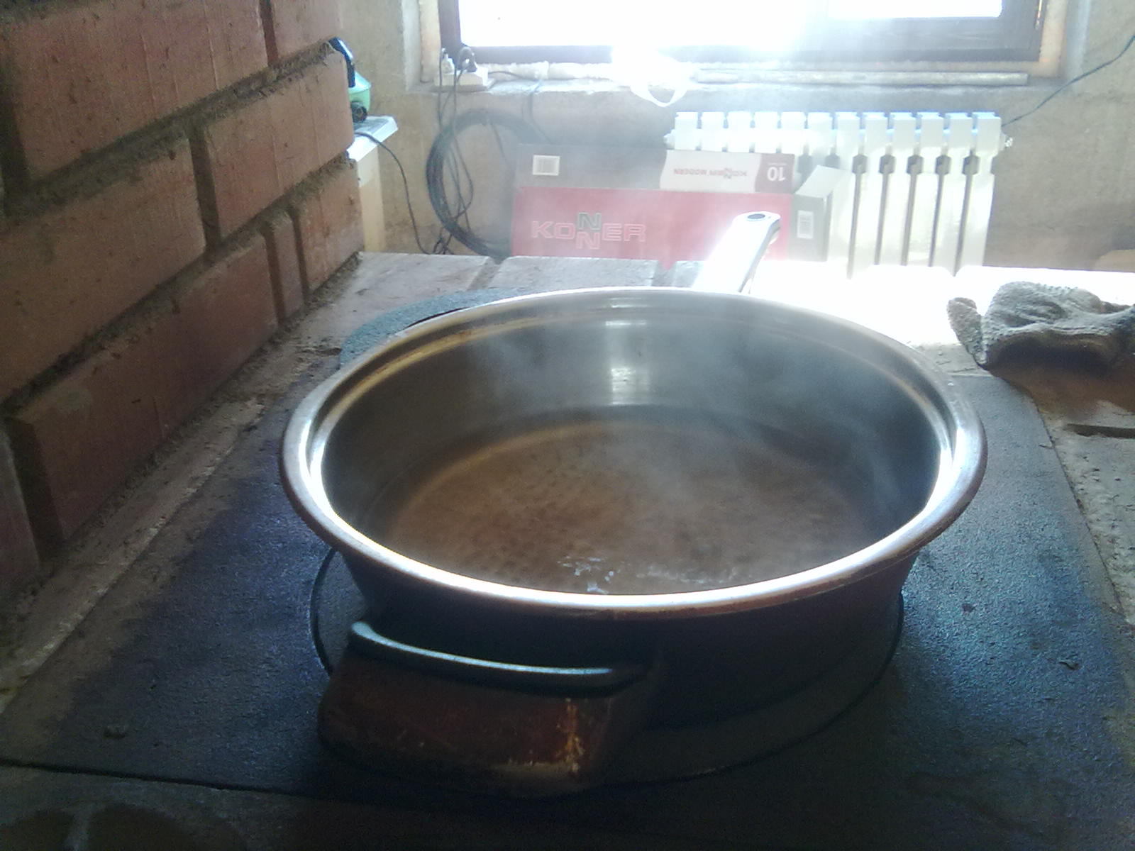

СообщениеДобавлено: Сб 18 Октябрь 2014, 15:03 Ответить с цитатойВернуться к началу
Плита горячая, но вода не закипает чуть чуть, может у меня дрова г... со старых построек сырые?... С другой стороны обычно плита разогревается до красна сжигая при этом воздух, а так умеренное тепло исходит.

СообщениеДобавлено: Вс 19 Октябрь 2014, 15:08 Ответить с цитатойВернуться к началу
Закипела у меня вода, не так чтобы сильно, но кипит. А по началу не кипела из-за того что плита снизу обрасла сажей 5 мм где-то.

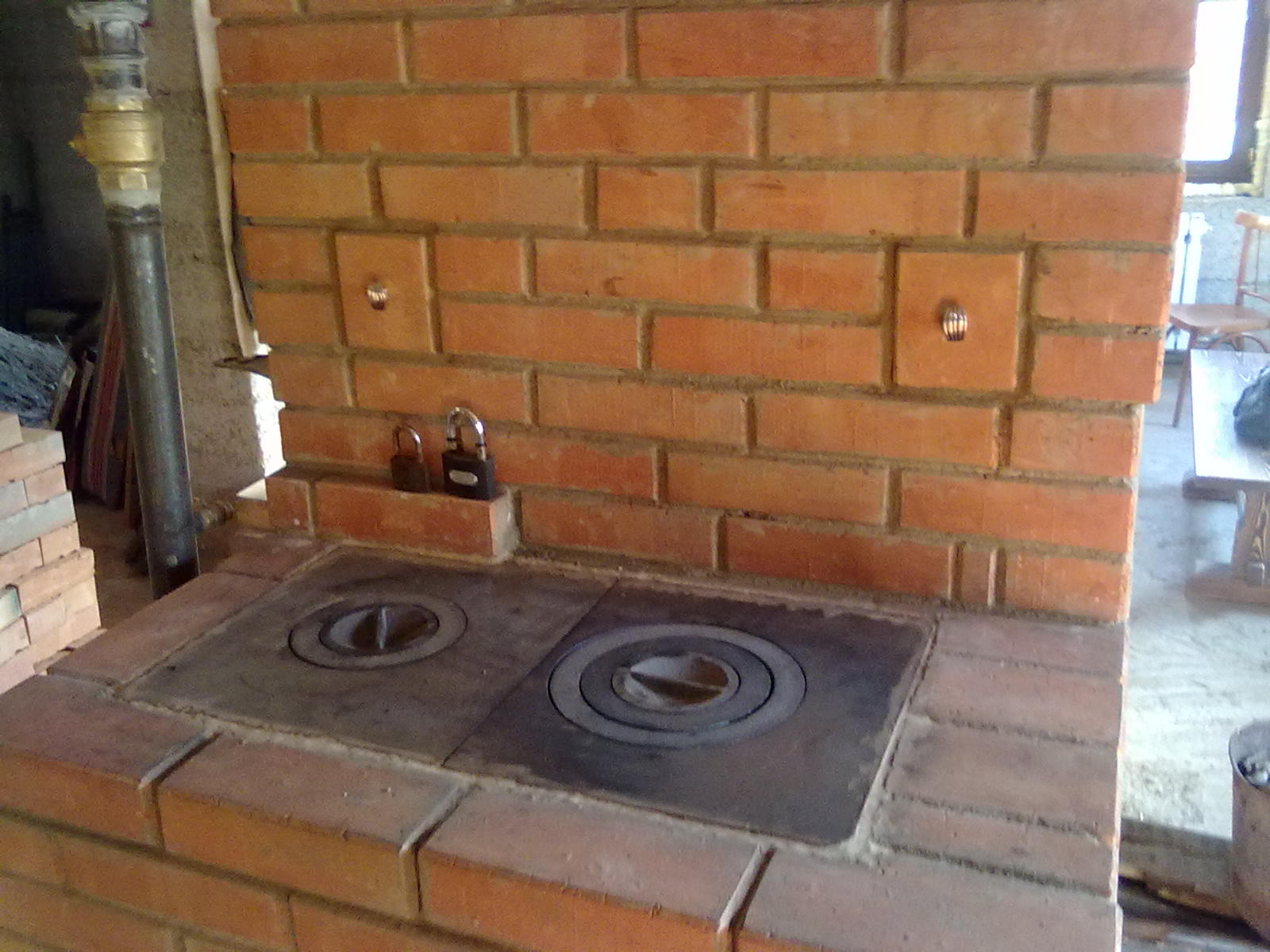

СообщениеДобавлено: Вс 19 Октябрь 2014, 15:49 Ответить с цитатойВернуться к началу
Еще немного фотографий:
Здесь-как я закрыл прочистные отверстия и приспособил мебельные ручки, может кому пригодится

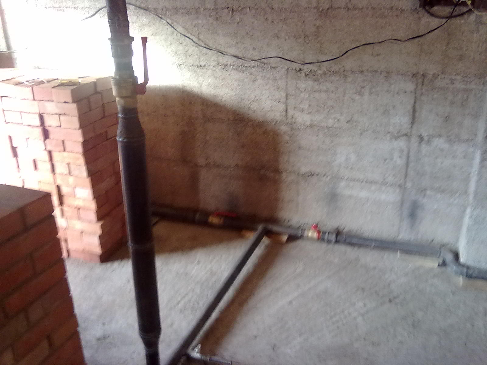

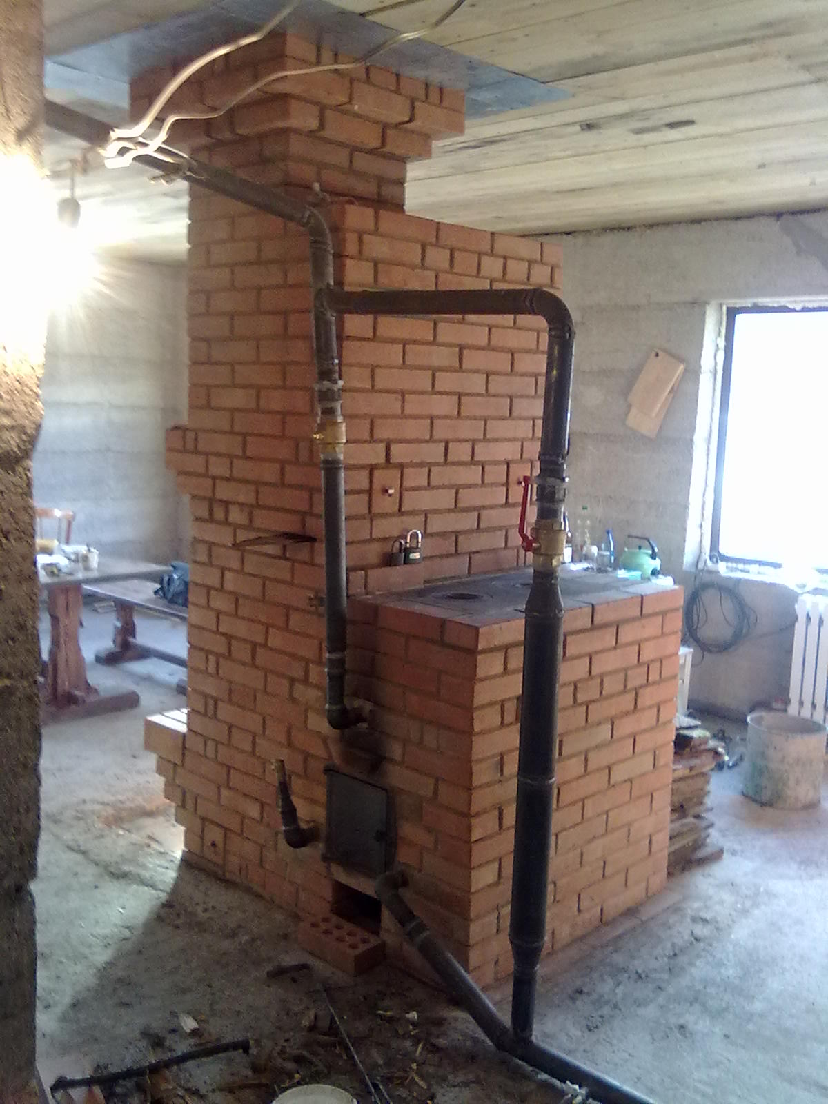

СообщениеДобавлено: Вс 19 Октябрь 2014, 15:52 Ответить с цитатойВернуться к началу
Тут подключение системы отопления к котлу. Все сделали максимально просто: однотрубка(ленинградка) без насоса.

СообщениеДобавлено: Вс 19 Октябрь 2014, 15:54 Ответить с цитатойВернуться к началу
Байпас и балансировочные крани на обратке

СообщениеДобавлено: Вс 19 Октябрь 2014, 15:55 Ответить с цитатойВернуться к началу
Ну и сковородка с несильно кипящей водой

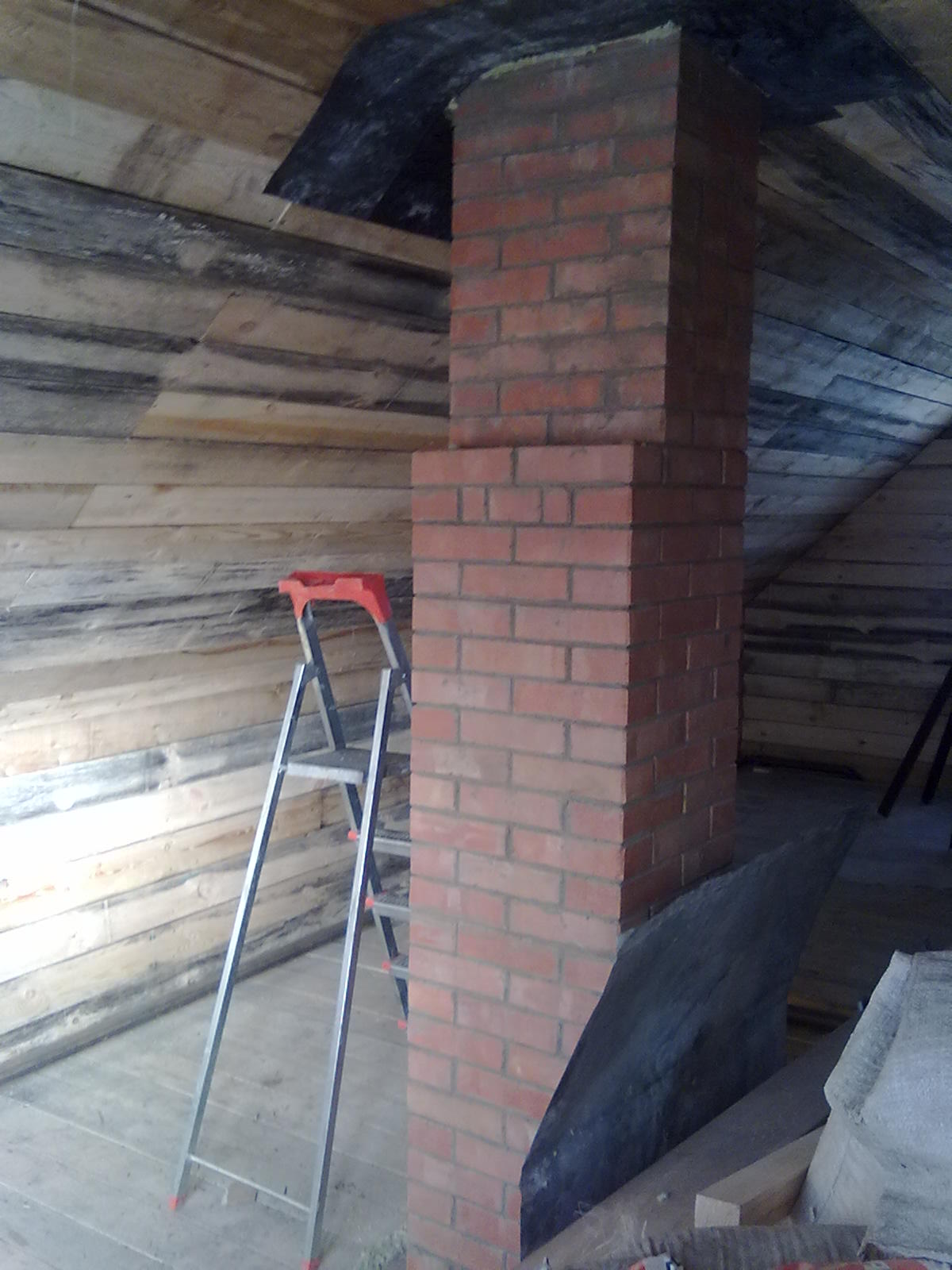

СообщениеДобавлено: Вс 19 Октябрь 2014, 15:57 Ответить с цитатойВернуться к началу
И труба на мансарде, через перекрытие вел в шесть кирпичей , на мансарде перешел в пять, вроде все хорошо.
