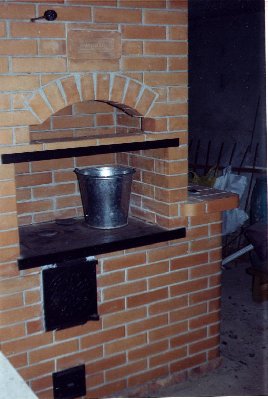

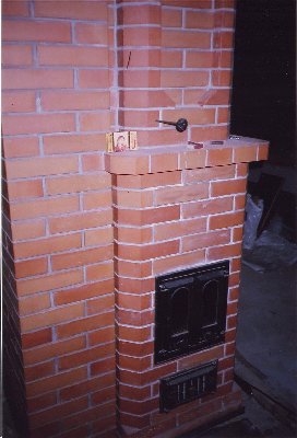

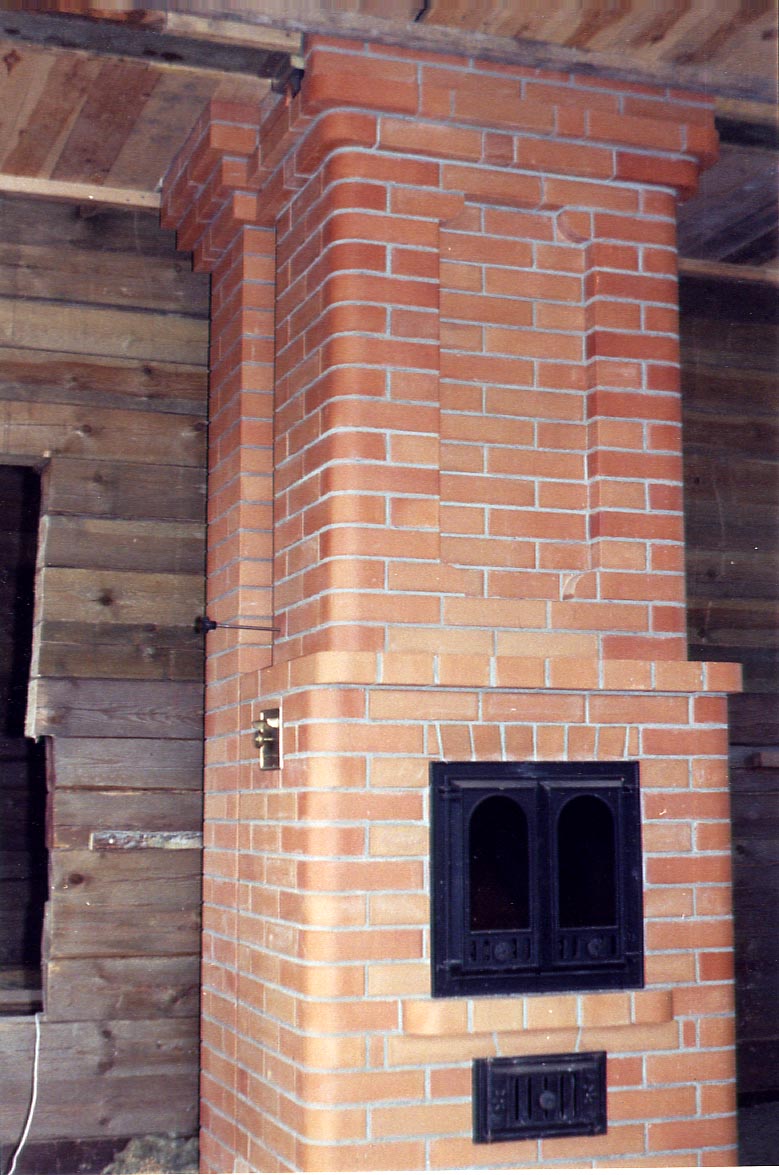

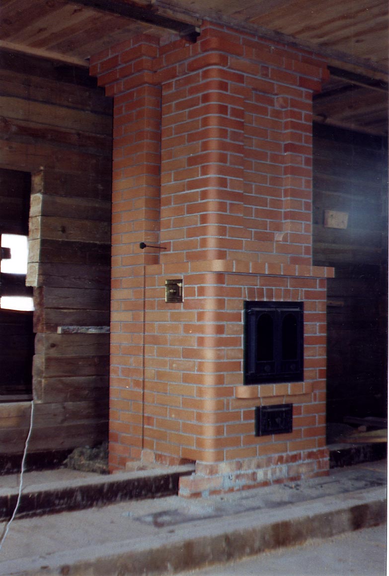

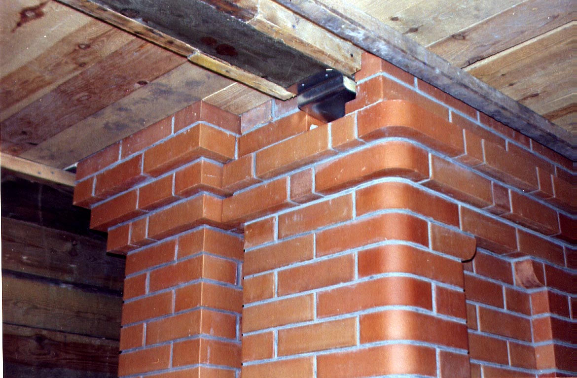

Вот фото моих печей.
01 -- отопительно-варочная в цоколе. Топка сбоку (справа) + лежанка.
02 -- отопительная во 2-м эт. Балки наверху проходят через печь.
03 -- камино-печь в 3-м эт. Балки и внизу и наверху проходят через печь.
04 -- на мансарде. Балка внизу проходят через печь.
Все колпаковые.
Фото 00 -- дымоход.

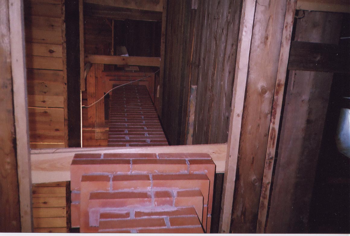

СообщениеДобавлено: Чт 15 Март 2007, 16:03 Ответить с цитатойВернуться к началу

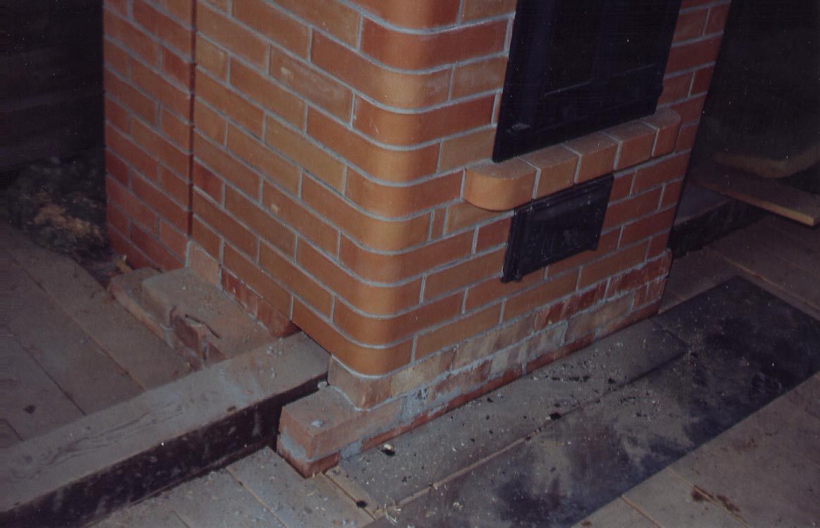

Добавляю фото после получения квоты
камино-печь 3 эт

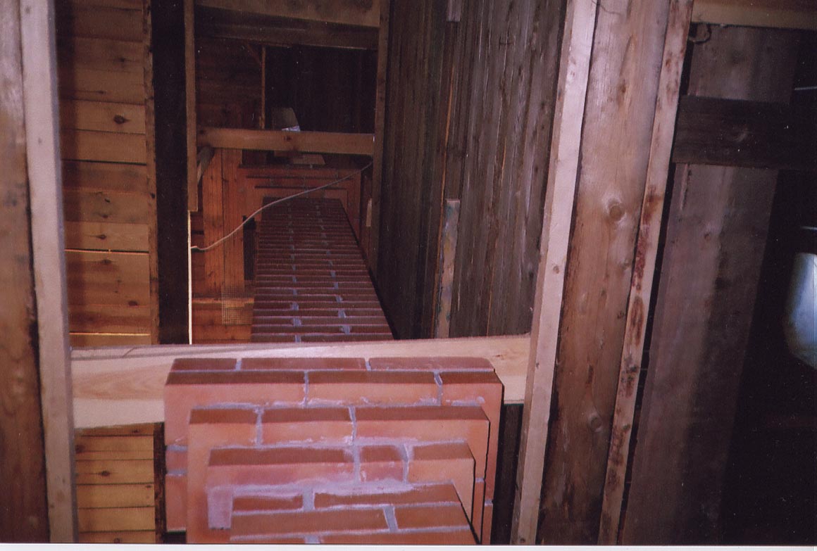

СообщениеДобавлено: Чт 15 Март 2007, 16:10 Ответить с цитатойВернуться к началу

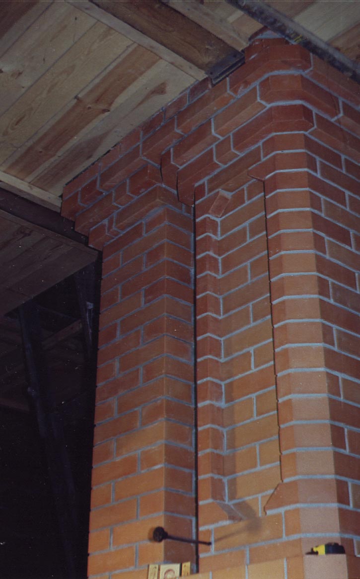

Последнее фото, проблемное место на 4 эт.
балка в 4 эт. канальная печь

Да, серьезная работа и труд печника.
КМК все нормы ППБ практически соблюдены. Балки в верхней части печи при проходе выше перекрытия печи защищены оцинковкой по 3 см утеплителю, на верхних этажах, где проходит под зольником бумаю вряд ли ближе 21 см до дымооборота.
Фундамент - если не повело и нигде нет явных трещин, особо на приставной трубе, то думаю так же будет все ок.
Единственное - ПП разделка трубы должна выходить на 6-10 см выше чистого пола верхнего этажа (на фото это слабо просматривается).

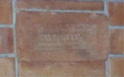

Марина, если можно фото крупным планом клейменного кирпича на варочной печи.

Печи на 2 и 3 этажах подключены к дымоходу где-то на высоте 1.50 от уровня пола. На 1-м этаже не знаю, т.к. отопит. щит встроен в дымоход, но если судить по задвижке где-то на высоте 1.70 м. Там есть и летняя задвижка пониже. В этих трех печах проходят нержав. трубы с коленами, которые подают теплый воздух (в одной из них на верхний этаж). На 4-м этаже задвижка где-то на высоте 1.40 м.
Балки обложены только снизу, а не с 4-х сторон.
В нижней печи вставлено несколько старинных клейменых кирпичей. Тот что снят -- "Слепушкинъ" -- из древней церкви на Смоленском, там прошлой зимой разбирали старинные печи и много кирпичей лежало за храмом. Их носила в 1700-х гг. Ксения блаженная наверх для рабочих тайно по ночам, чтобы помочь строительству храма. А нам батюшка разрешил взять несколько. И мы попросили вмонтировать их в печь. Слепушкинъ держал кирпичный завод в Рыбацком.
Проблемы с топкой остались только на 3-м и 4-м этажах. Там топка короткая. Топим редко, наездами, т.к. не живем ещё в доме.
Так все-таки вырезать балки?
кирпич Слепушкинъ. Жаль не видно почти.

Спасибо за разъяснения по кирпичу с клеймом.
Для полного спокойствия лучше вырезать и поставить ригель (поперечину на поддержку отпиленного конца). Сложностей там никаких. Дырки в массиве печи ничем не забивайте.
После отделки потока поставьте вентрешетки в тех местах где останутся продухи от балки ( с двух сторон)
Даже спокойнее будет, если дом даст еще усадку.
