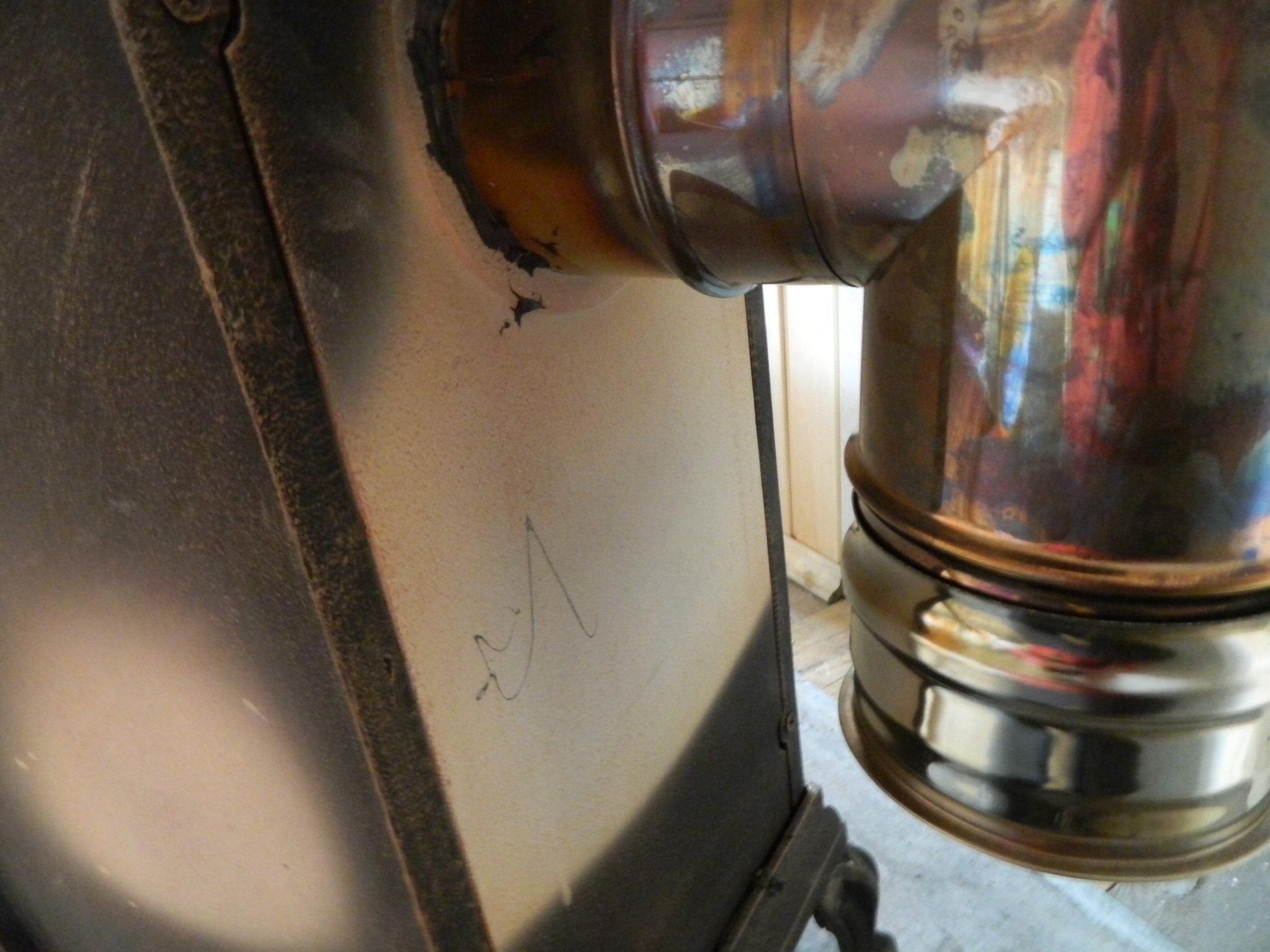

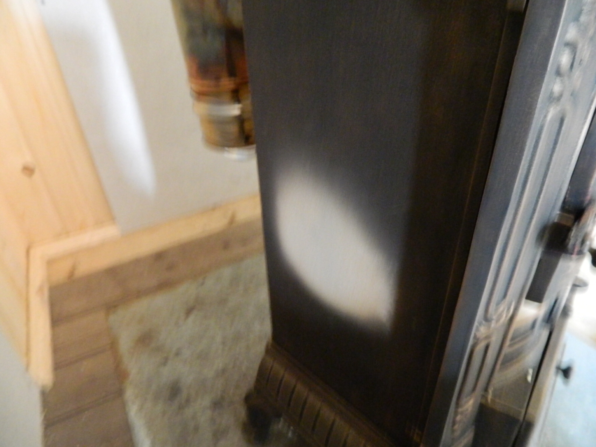

Здравствуйте. Купили недавно чугунную печь "Амбра", через две недели по бокам и сзади появились большие белые пятна. Скажите пожалуйста в чем может быть причина? В магазине, посмотрев на фотографии печи, сказали, что якобы мы не правильно топили печь, в связи с этим краска слезла и ни чем нам они не помогут. Опыт с топкой печи у нас имеется.

По ходу выгорела краска и обнажился метал

топили на повышенной тяге и с загрузкой более 3 кг

Не переживайте насчёт цвета и пятен - это происходит со всеми металлическими печками рано или поздно. Просто вы её перетопили сразу, а не через месяц-год)
Любая железная печка - суть буржуйка, а у буржуйки НЕТ ОПТИМАЛЬНОЙ ТЕМПЕРАТУРЫ ТОПКИ, а есть НЕДОТОП, неуловимо превращающийся в ПЕРЕТОП.
При недотопе горение идёт вяло, в топке много дыма или мало огня, вокруг печи прохладненько), зато всё видом как из магазина.
Перетоп же очень хорошо продемонстрирован на ваших фотографиях.
Причём мне больше всего жалко трубу из бывшей нержавейки)
Как вариант, если вдруг задумаете покрасить её заново, или просто больше не перетапливать - включайте обычный вентилятор (без подогрева), направленный на заднюю или боковые стенки, и перегрева не будет, и помещение раза в 2-3 быстрее прогреется.

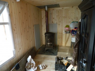

Щиток наверно хорошо , а красоту такую прятать негоже . На фото защита стен смешная какая-то .
