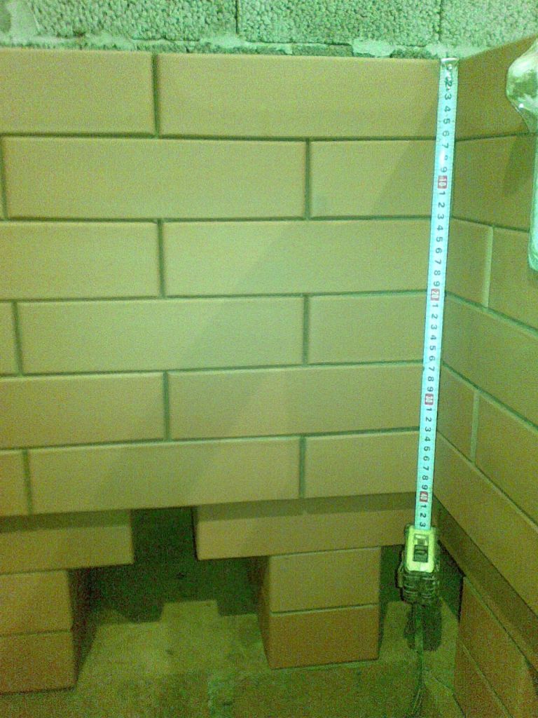

Сколотую поверхность делают кирочкой(топориком), но ни как не шлифмашинкой.
Себе приобрёл вчера ленточную 533х75 мм, для обработки заусенцев на кромках и выравнивания тыльных ложков.
Результат шлифовки - на фотке Confused
без шлифовки такого "фокуса" не получится...

ЗдОрово... Это скока ж времени занимает шлифовка каждого кирпичика в печи?... И сколько же она тогда должна стоить?.. Здесь скобари, когда им произносишь "двадцать тысяч", падают в обморок, думая, что их пришли грабить.. А возишься на среднего объёма печурке недели две...

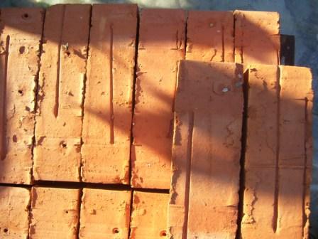

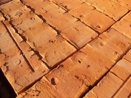

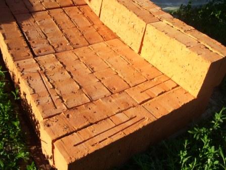

Развиваем тему Very Happy
Приобрёл по случаю "витебский 1-й цех" - стыдоба...
Лицевые ложки - из 100-ни не выбрал ни одного "лицевого", так фотить и не стал... Confused
всё это - тыльные ложки, но и лицевые не веселее...
