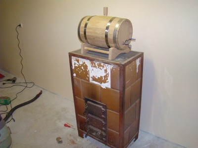

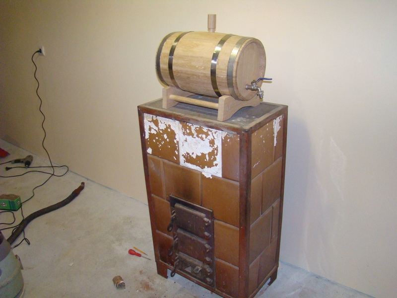

Она была в нерабочем состоянии. В общем, дело в следующем. Печь сделана в каркасе из уголка. По периметру, как видите - изразцы. Сверху она была прогоревшей - весь верх разрушен, сверху была дыра. Я ее частично разобрал, разобрался в том, как она сделана и как работает. Вся она сделана из керамики - железные только уголки каркаса и сборка с дверцами, плюс колосники и лоток в поддувальном объеме для угольков и пепла. Снаружи, как уже говорилось, изразцы, внутри вся она выложена шамотными плитками, толщиной сантиметра 3. Схема такая: дрова горят в топке, горячие газы по двум боковым каналам поднимаются вверх, затем опускаются вниз и уходят в трубу. В общем, не простая "буржуйка - сделаны простейшие дымообороты, плюс масса у нее килограмм 150 - 200... Я во всем этом разобрался, что было сверху некондиционного - переделал, перекрыл, в общем, печка сейчас стоит в гараже, уже просушена, уже топится. Тяга есть, прогревается, гаражное пространство отапливает и, естественно, тепло какое-никакое держит в отличие от простой буржуйки. Единственный минус - вид непрезентабельный. В результате неправильного хранения эмаль на изразцах растрескалась и все это дело начало осыпаться. В общем, сейчас печка такая, как на фото. Мне хотелось бы придать ей приличный внешний вид. Замыслы у меня такие... Посмотрев на печки-камины, которые сейчас продаются в магазинах, я хочу по уголкам каркаса наварить дополнительные уголки с зазором и вставить в этот зазор обычные керамические плитки, коими отделывают ванные комнаты. Но у меня родилась мысль... Если спереди вариантов нет, есть только возможность поставить плитки вплотную к изразцам с минимальным зазором, то с боков можно было бы наварить на уголки профильную трубу 40-ку и пазы для вставки плитки делать уже на ней. Т.е. образуется своеобразный зазор между стенкой печки и внешним декоративным покрытием из плитки - этакие конвекционные каналы. Есть смысл это делать? Если бы это была буржуйка - я бы и вопросы не задавал. Там стенка печки прогревается сразу, образуется мощный поток воздуха вверх между стенкой печки и покрытием из плитки, расположенном на расстоянии от стенки. А здесь печку надобно топить часа полтора, прежде чем боковые стенки разогреются до приемлемого градуса... В общем, как и кирпичную печь...
Други, есть здесь спецы? Посоветует кто-нибудь что-нибудь???

Слабенькая конструкция. В хорошей печи не менее 6оо кирпичиков.
Так это ж не стационарная печь! Имхо: похуже, конечно, печи из 600 кирпичиков, но всяко лучше буржуйки!
