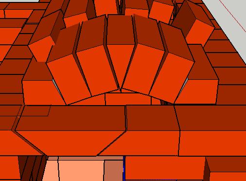

По поводу арки - нет возможности добраться до скетча с печкой, поэтому на другом компе с предварительной печкой дорисовал. Мне кажется - так лучше всего сделать. (на кирпичный бардак на заднем плане не обращайте внимания)

Вот этот ваш вариант свода хорош.
Кстати, обратите внимание, в результате постепенного распределения нагрузки в арке - чем на более приближенный к горизонтальной плоскости срез нижнего ряда вся арка опирается, тем лучше (мне так кажется)). Поэтому наша задача какая - исходя из размеров кирпича и чтоб поменьше пилежки, но при этом чтобы и шов не сильно был толстым - одно к другому подогнать.

На размеры кирпичей добавлен шов в 5мм, поэтому такие габариты.
Все никак не мог сообразить как лучше делать. По идее самый идеальный вариант - это брать 250*120*65 - и все делать с зазором 5мм.
По поводу постановки кирпичей "поперек" - были такие идеи, и пилить легче получается вроде как, и кривых поверхностей меньше, но можно ли?
как вы в скетче "срез" заливаете, чтобы не было пустотелых кирпичей?
Про добавку в 5мм я догадался.) Для линейно расположенных встык кирпичей это оправданно. А для арки вроде как лучше натуральный размер вспомнить.)
Пилить поперек - а почему нельзя? Думаю, очень даже можно.
Срез заливается при наведении на синюю(активную) рамочку сечения курсора и выборе при помощи правой кнопки мыши нижней строчки "Add section-cut face"(если только у вас предустановлен плагин "section-cut face" - на форуме в теме "проектирование в Ск-Ап" выложен где-то там).
