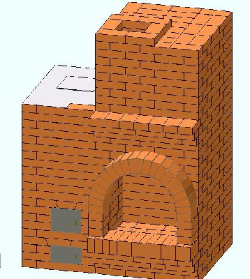

А кто подскажет, как в 5 Арчике сделать печную дверку?, скошенный кирпич? У меня та версия, что Францыч выложил.
Францыч
Сообщения: 558
СообщениеДобавлено: Вт 3 Апрель 2007, 06:59 Ответить с цитатойВернуться к началу
Все "нестандартные" для АрчиКАДа детали делаются через создание библиотечного элемента. В версии 5 это задача несколько затруднительна. В более поздних версиях, особенно начиная с 9-той, эта задача существенно упрощается, т.к. к этим версиям разработано много дополнений, в частности АрхиФорма. В настоящий момент пользуемся библиотекой, разработанной И.Кузнецовым, в состав которой входят основные, необходимые для проектирования печей, элементы. Задача стоит в расширении и стандартизации этой библиотеки. Думаю, вопрос актуальный, но решать его надо централизовано, через НП. Как и вопрос выбора версии АрчиКАДа, требования к обмену файлами проекта и т.п...

Вот еще проблемка. Делаю модель, потом 3Д вид строю. Качество хорошее. Потом сохраняю его и вставляю в Ворд. Качество картинки получается похабное. Если увеличить, видно что косые линии состоят из маленьких прямых. Как с этим бороться? Мне надо документ ворда получить со вставленной 3Д картинкой.
СообщениеДобавлено: Ср 4 Апрель 2007, 19:23 Ответить с цитатойВернуться к началу
Если увеличить разрешение в 3 D окне ?
Францыч
Сообщения: 558
СообщениеДобавлено: Ср 4 Апрель 2007, 19:31 Ответить с цитатойВернуться к началу
Визуализация в версии 5 оставляет желать лучшего... В последних версиях получше, но если нужна действительно качественная картинка, необходимо пользоваться дополнениями типа Artlantis или другими 3Д программами.
Александр Бацулин
Сообщения: 928
СообщениеДобавлено: Ср 4 Апрель 2007, 21:09 Ответить с цитатойВернуться к началу
А вроде нельзя увеличить разрешение в 3д окне.
Дело в том, что в Арчике картинка-то нормальная а переносишь в Ворд (неважно bmp, jpg или другой) получается плохо.
СообщениеДобавлено: Ср 4 Апрель 2007, 21:28 Ответить с цитатойВернуться к началу
Если не ошибаюсь, то в 9-ке можно изменять разрешение как фото, так и 3D окна. Надо попробовать перенести. А не проще перенести из фото окна, увеличив разряшение, или то же ухудшается картинка ?
Александр Бацулин
Сообщения: 928
СообщениеДобавлено: Ср 4 Апрель 2007, 23:22 Ответить с цитатойВернуться к началу
Если вы имеете ввиду фотоизображение, то на нем пропадают все линии, как бы монолит выходит, нет швов между кирпичей.
