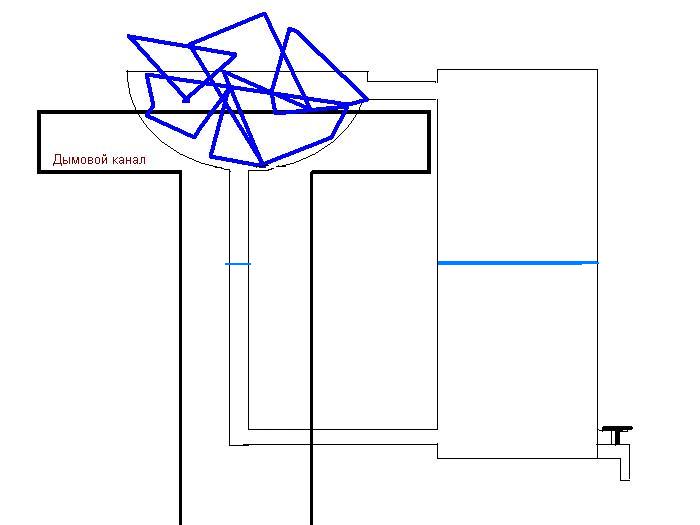

Валерий Петров
Сообщения: 1085
Регион: Россия
СообщениеДобавлено: Ср 14 Март 2007, 11:05 Ответить с цитатойВернуться к началу
Безотносительно устройства каменки можно на тепле отходящих газов после камней сделать из толстостенной полусферы емкость для таяния льда, соединенную с накопительной емкостью в замкнутый контур толстостенной трубой, который позволит нагревать воду после завершения таяния.
