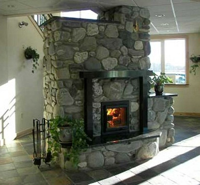

Пн 3 Ноябрь 2014, 23:55
| AndreyP писал(а): |
| Здравствуйте, хочу сделать отопительную печь из булыжника. Возможно такую печь сделать??? |
Конечно же возможно, должно получиться примерно так:

Шура, интересует практические советы. К примеру на какой раствор ложить булыжник , топку какую лучше использовать метал, чугун или шамотный кирпич. И как организовать прогрев большого объема камней, какую систему дыма оборота использовать. Моно ли дымовую трубу из булыжника делать или металлическую трубу обложить камнями. Есть большие глыбы булыжника(диаметром более полу ментра) можно ли из него делать верхнее перекрытие, и т.д. Я понимаю что вряд ли кто то из Вас когда либо делал такую печь, но может в общем что нибудь подскажете.... А на фото скорее всего кирпичная печь обложенная декоративным камнем.
Добавлено:
Вт 4 Ноябрь 2014, 22:47
Это каминная топка скорее всего. Металлическая.
На остальные вопросы ответов нет.

| Шура писал(а): |
| AndreyP писал(а): |
Конечно же возможно, должно получиться примерно так: |
По фото - гипокауст

Видел у мужика на даче нечто вроде булерьяна, со стеклянной дверцей топки и всё это дело было как раз обложено булыжником, не вплотную, а на каркасе.
Красиво. Но греет хреново.

Все печи из булыжника, которые вы видели -- это декоративная обкладка с зазором от кирпичной печи.
Связующее может быть и цемент, до какой температуры он работает? до 100 град, полагаю работает

На том сайте, откуда эта фотка, если порыться,показана технология облицовки таких печей, булыжник колется вдоль вручную зубилом, в ящике с песком , затем этой своеобразной "лещадкой" или полусферой из булыжника, облицовывается обычная кирпичная печь, а в этом случае как на фотографии, еще и двух контурная.
Городить чисто из булыжника... напрасный труд, сердечник все равно нужен из шамота. Под сердечником понимаем не только топку , но и газоходы.
