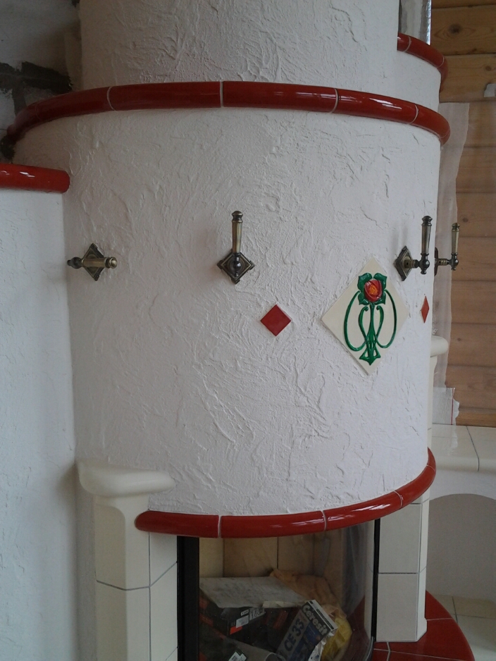

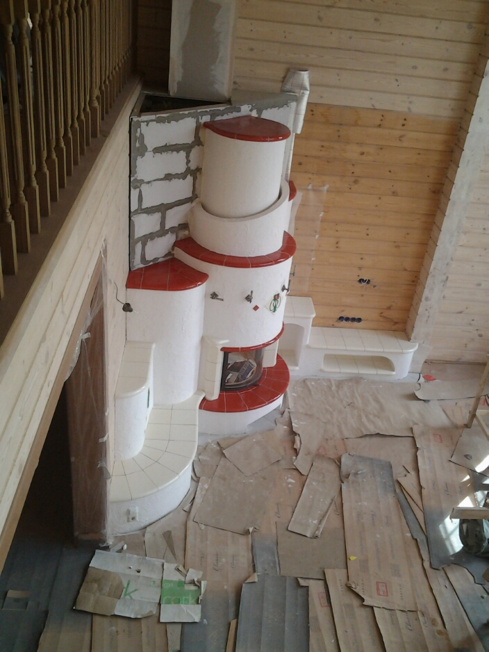

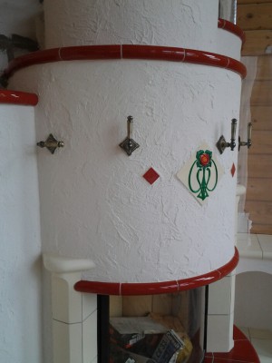

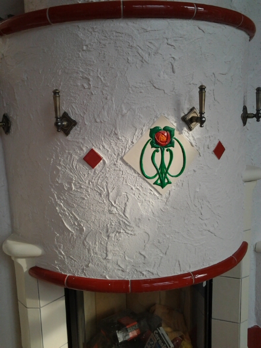

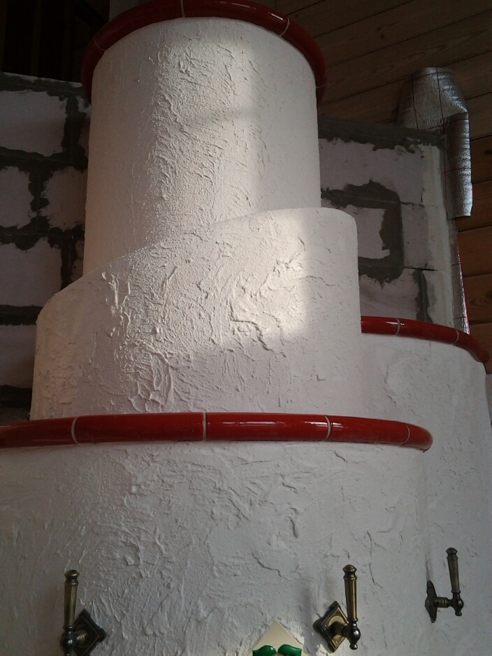

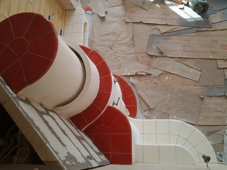

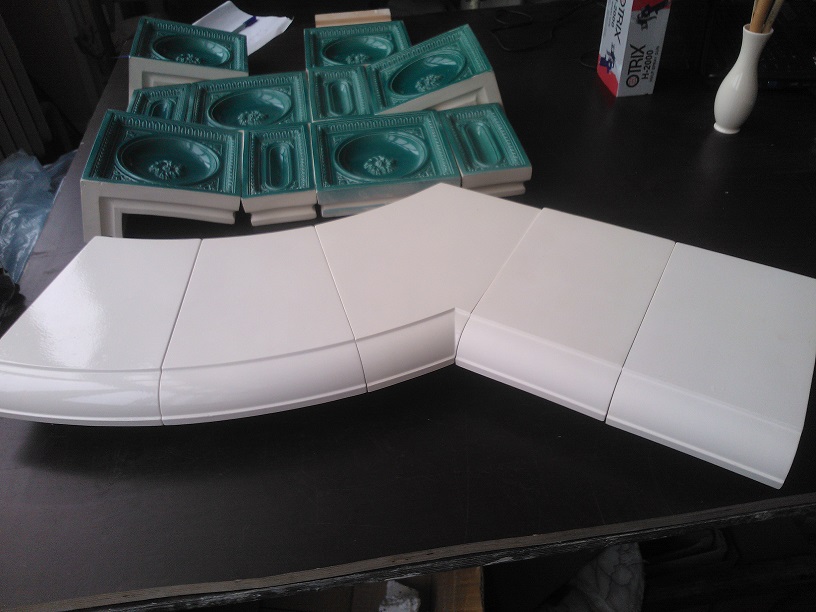

Недавно закончил делать камин в европейском стиле. Изразцы сделаны по немецким стандартам. Радиусы 22см, 33см обратный и прямой, 45см и 71см. Прямоугольные изразцы 22х22см. Топка Smidt Ronda. Дополнительный чугунный дымооборот с шамотной сердцевиной. Камин отапливает 4 спальни на втором этаже, 2 спальни на первом, и естественно холл. Скамейка с подогревом тёплый пол.

На корпусе расположены поворотные заслонки для управления потоками конвекции в разные помещения. Если будет интересен поэтапный прцесс строительства конструкции, то я выложу фотоотчёт

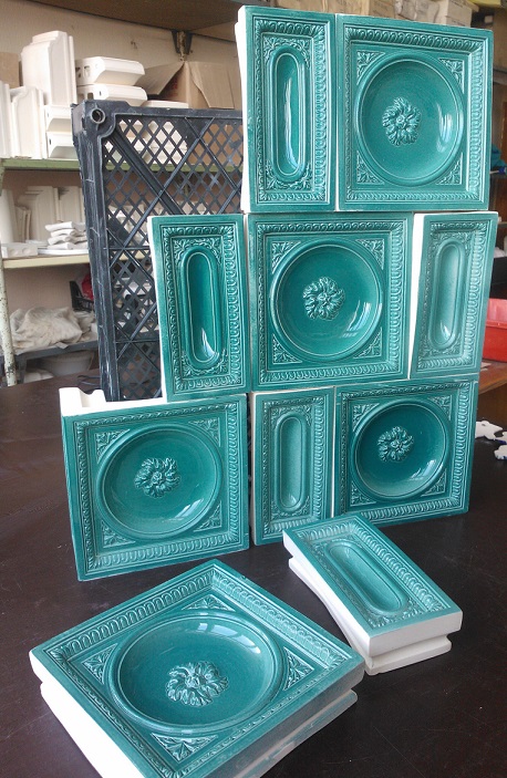

наталья михайловна
Сообщения: 172
СообщениеДобавлено: Пт 5 Декабрь 2014, 16:20 Ответить с цитатойВернуться к началу

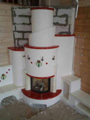

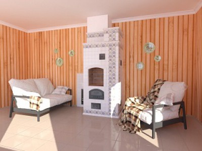

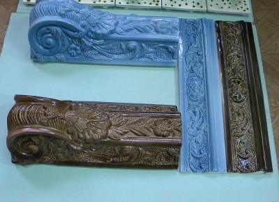

мы проектируем облицовку
заказчик приходит со своим печником или мы ему рекомендуем печника
облицовка подбирается в зависимости от того.какой объект - типоразмеров изразцов у нас много , толщина тоже разная.

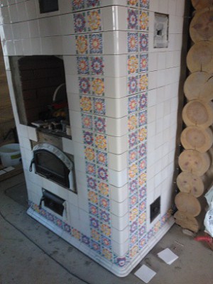

наталья михайловна
Сообщения: 172
СообщениеДобавлено: Пт 5 Декабрь 2014, 16:33 Ответить с цитатойВернуться к началу

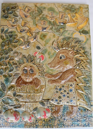

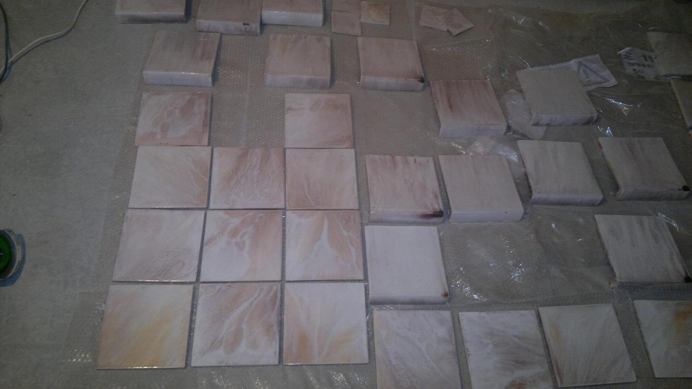

ну и всё это мы делаем

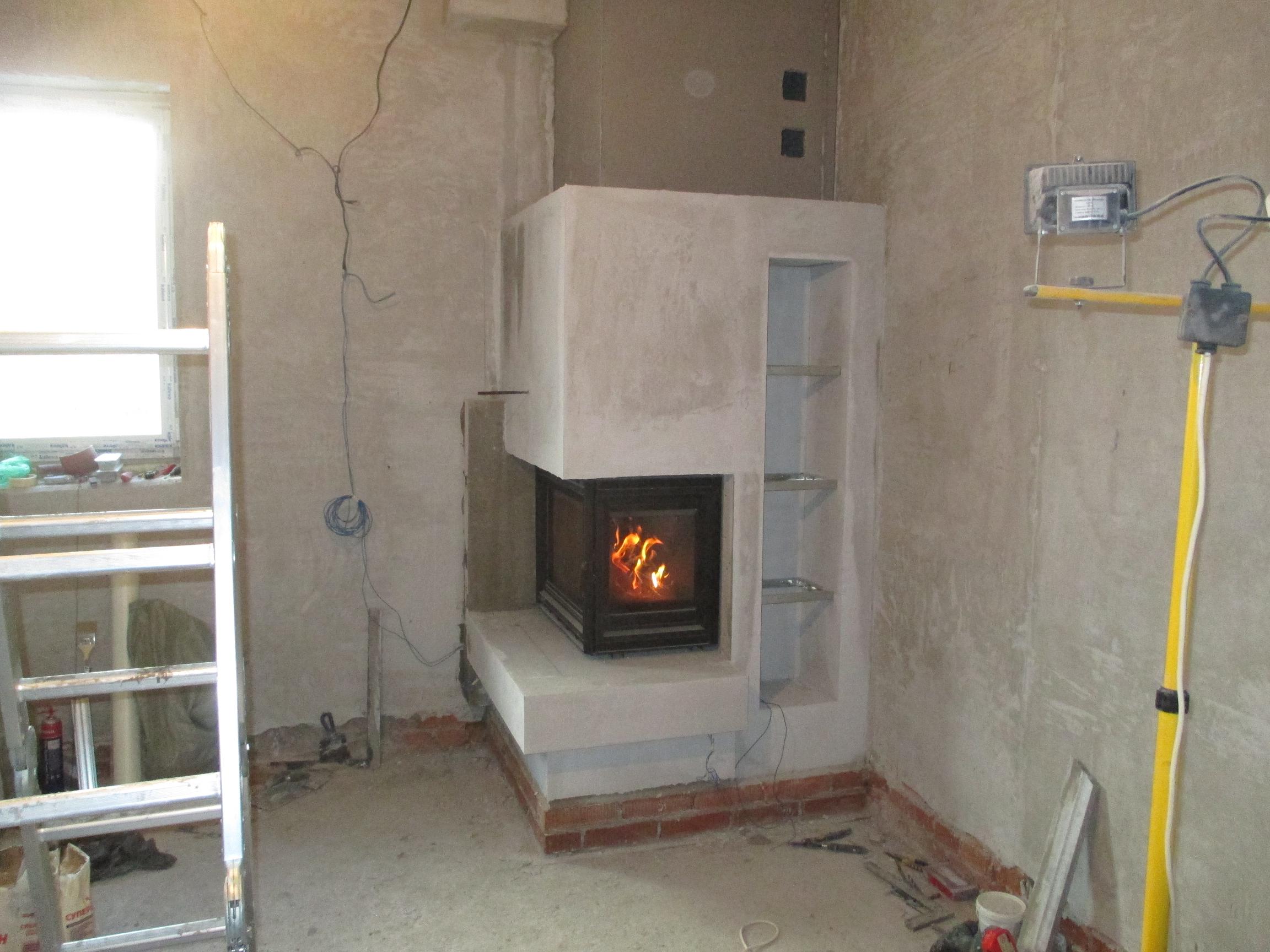

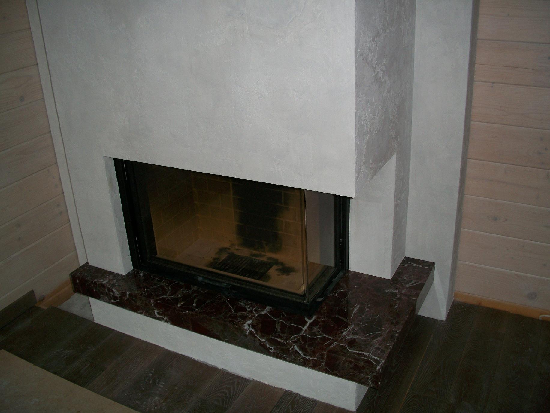

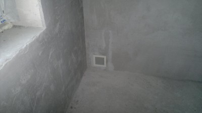

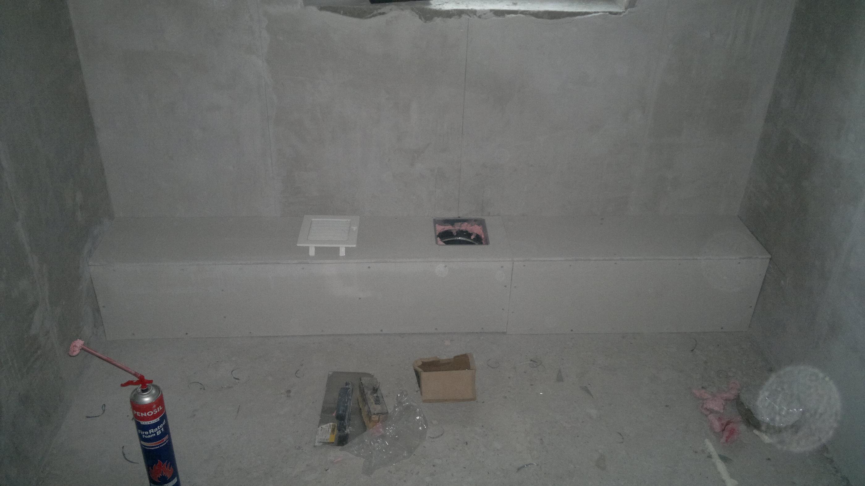

Андрей, был бы признателен за выкладку основных этапов.

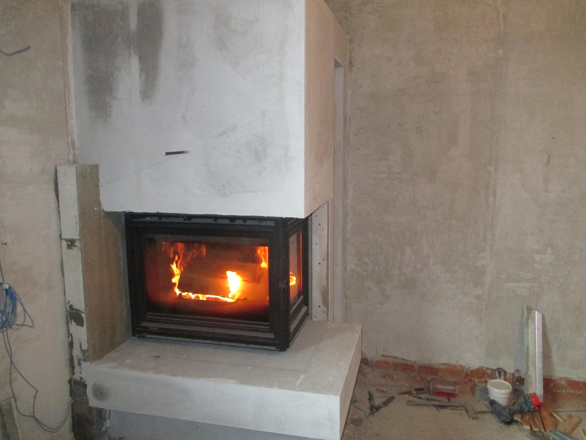

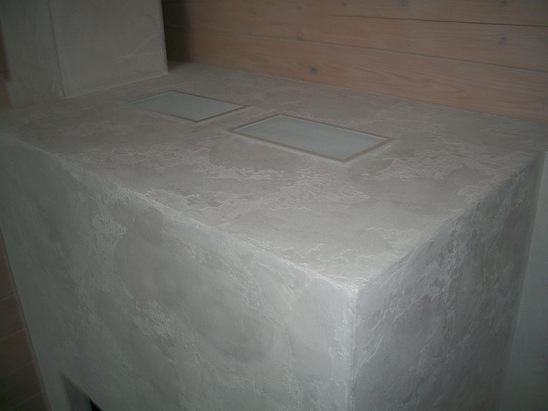

А у меня пока вот такой бюджетный вариант на тему "Гленрич"...заказчик захотел копию))) на оригинал денег не хватат))) Два конвекционных канала в спальни на втором этаже и кухня на первом. Топка Супра, без подпора. Изразцы в процессе изготовления - примерно вот так (фото не умещается - см. след. сообщение), после монтажа выложу.
Да и подсветку подиума и полок провел...
Про штукатурку пока в размышлении, буду признателен за рекомендации.

вот...
Я делаю так. Обязательно! Весь конструктив затягивается сварной металлической сеткой. После этого грунтуется из пульверизатора мокрым по мокрому. После высыхания грунта штукатурится геометрия с помощью Ротбанда с применением штукатурной сетки. Далее, опять грунтуется. Финишная отделка делается Моделирпутцом фирмы Дюфа. Прекрасный материал, который никогда не треснет. Фактуру можно сделать любую, всё зависит от умения и фантазии.

Андрей спасибо!
В принципе про сетку и грунт у меня так же. Вместо Ротбанда иногда для штукатурки применяю термоклей Плитонит. Про Дюфу вспомнил, был у меня такой года три назад. Вот.

Учитесь вести диалог и делиться опытом у Андрея Пферд.
Опытом?? Использовать металлическую(!) сетку и не печную штукатурку Ротбанд?))
Евгений, когда будете общаться с европейскими специалиствми, спроосите у них, что они думают по этому поводу...)
Я понимаю, что в России с качественными печными материалами полная ж.па, и приходиться колхозить, но у нас то в РБ - совсем другая ситуация) Мы стараемся все по технологии, поэтому у нас разный опыт...)
