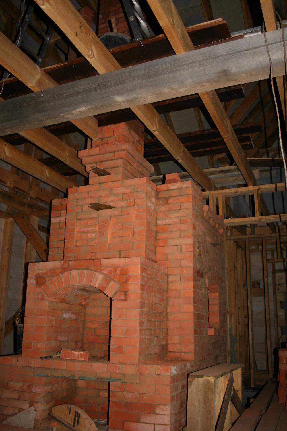

Сообщения: 6040
СообщениеДобавлено: Чт 18 Декабрь 2014, 00:38 Ответить с цитатойВернуться к началу
Sad перетрубье сведено к ДК 140х140 и закрыто ЗВ-3... Sad похоже, что в пол-кирпича...
- после неё - горизонтальный участок, судя по раскладке - 140х140 до ДЗ камина Sad , перекрытый 2-вумя рядами...
ТД д.б. 250х250, т.ч. не спасёт даже увеличение объёма перетрубья...
То, что на фото - не печь Surprised , а кирпичное ЛЕГО (не реклама!), собрать-разобрать-поиграться... кладку вёл не печник Confused , даже не каменщик...
Даже при нынешнем курсе Twisted Evil - работа на червонец..., не больше...

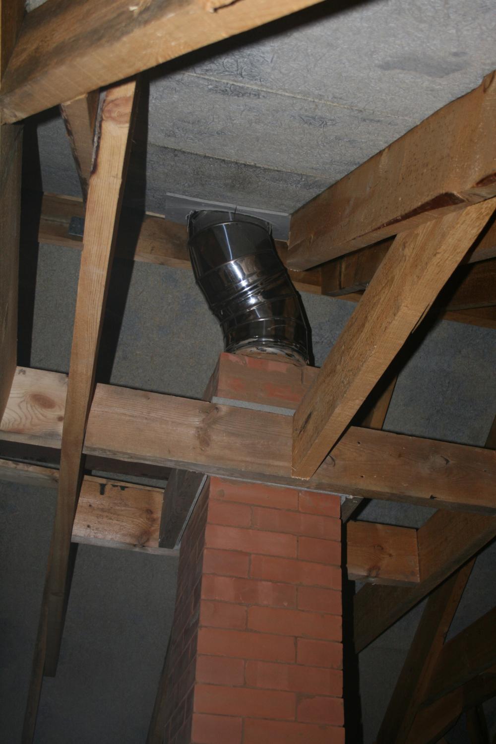

Сечение трубы - 12х25 т.е. ряд из 5 кирпичей
глубина хайла ~ 25см (один кирпич) свод дымосборника начинается на 1 ряд выше верхнего левого угла окна шестка (простите могу путаться в терминологии)
В посте ранее на одной фотке показан дымовой канал из русской печи до основной трубы.
Высота основной трубы получилась 405см, далее идет переход на сендвич и два колена по 45 град. уводят трубу от конька. Далее прямой отрезок 1метр. Возвышение над коньком ~ 65 см.
Внутренний диаметр сендвича 20 см.

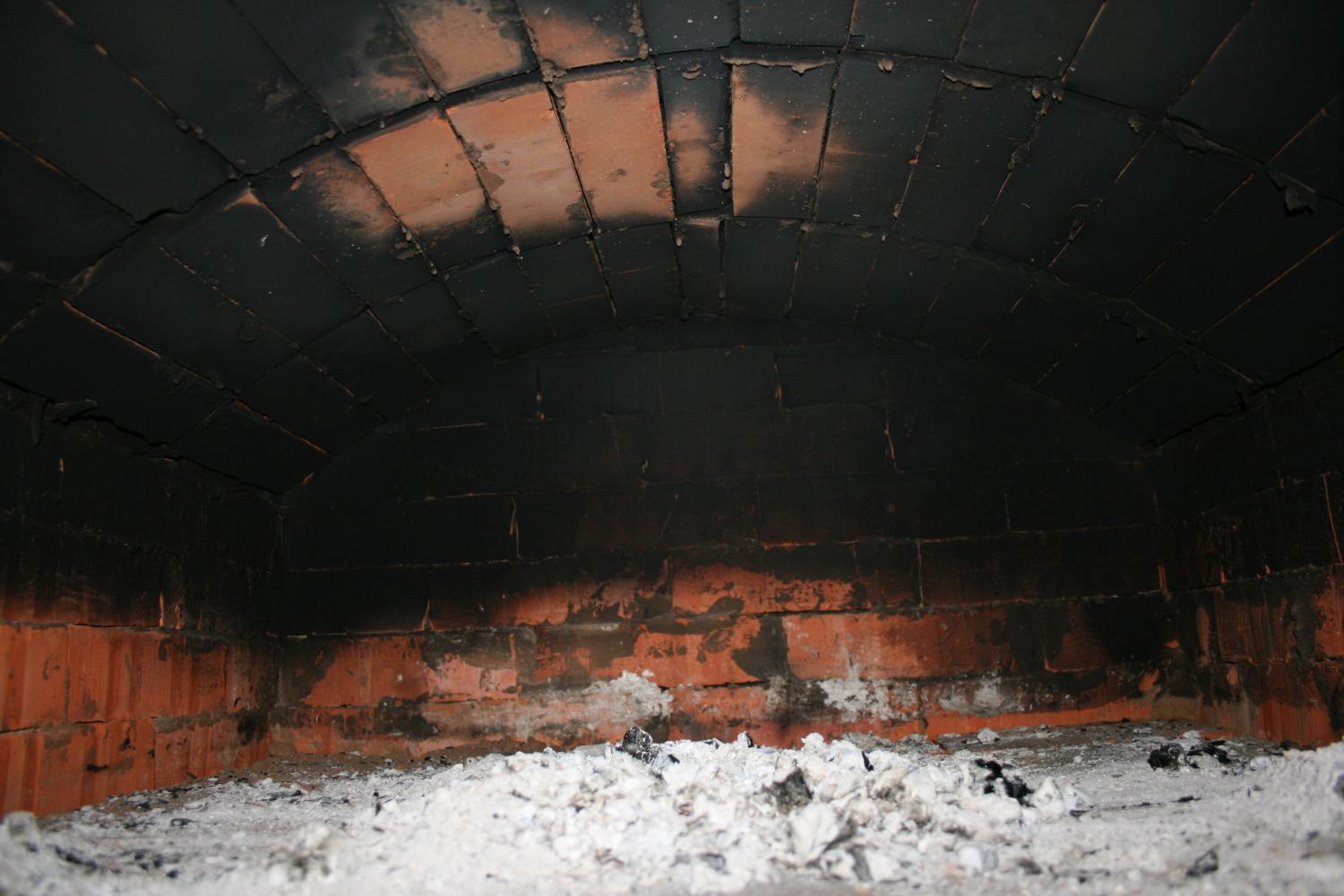

Размеры топки или горнила 3,5 х 3,5 кирпича, высота свода 6,5 рядов
Сама топка или горнило
 Размер файла:  138.37 КБ
 Просмотров:  766 раз(а)
верх трубы. На улицу выходит сендвич
 Размер файла:  143.59 КБ
 Просмотров:  772 раз(а)
